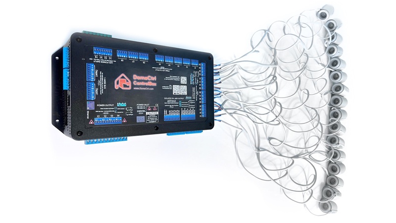

Overigens; als je in bent om Home Assitant & installatie apparatuur te combineren, kijk dan eens op mijn crowdfunding page, het plan is om hier specifieke hardware voor uit te brengen:
https://www.crowdsupply.com/domectrl/controlbox

Hoe staat het overigens met dit project? Mooi idee om alles met één unit te besturen. Op https://www.domectrl.com/ kan ik de status niet goed terugvinden.
Afbeeldingslocatie: https://tweakers.net/i/Vs-wCHdQsW0gEso2lh-5cCieaDE=/800x/filters:strip_icc():strip_exif()/f/image/Nrfe6ROuPOmkrYMId8oCKzEF.jpg?f=fotoalbum_large

Ha Prisma16, ik heb het erg druk gehad met andere zaken, en er is bovendien een re-design uitgevoerd op de ControlBox om hem te laten voldoen aan een hele serie normen. Inmiddels is dat allemaal afgerond. Per vandaag is de campagne voor de verkoop gestart, je kunt pre-orderen op crowdsupply! https://www.crowdsupply.com/domectrl/controlbox/
