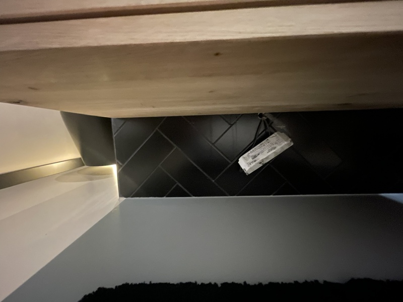

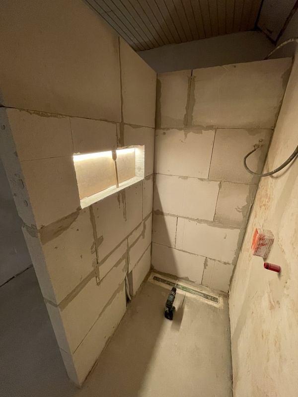

We hebben twee ledstrips ingebouwd; één onder het toilet zodat je heerlijke sfeerverlichting hebt tijdens het sanitair ontspanningsmoment. En één in de inbouwnis. Beiden 12v, 24v heb je in feite alleen nodig voor langere afstanden. Omdat onze badkamer in de basis donkere tegels heeft wilden we dit met sfeerlicht compenseren.
Beiden zijn gewoon COB strips van ledstripkoning, stucprofiel erbij besteld en inbouwen.
Beiden aangesloten op een 230v dimbare led driver (https://www.ledstripkonin...mpacte-dimbare-led-driver) die op zijn beurt weer aan een domotica relais (busch jaeger) hangt zodat we de verlichting individueel kunnen sturen.
De led driver hangt nu nog onder het wasmeubel, maar daar wordt komende weken nog iets omheen gebouwd van eiken met een magnetische bevestiging op de tegels want ik kon geen fatsoenlijke mooie zwarte inbouwdoos vinden waar de driver inpast. Want inderdaad, led drivers willen nog wel eens kapot gaan en dan wil je niet alles open slopen.
Afbeeldingslocatie: https://tweakers.net/i/rtiUshwDjnXbWDyC1OqvbBT6D60=/800x/filters:strip_icc():strip_exif()/f/image/FzPvLKA82rkyNVdlsYDKRr7s.jpg?f=fotoalbum_large

en in opbouw
Afbeeldingslocatie: https://tweakers.net/i/ig11gig9hKKenBfb9zlkkyFue6w=/x800/filters:strip_icc():strip_exif()/f/image/TindYrtiKxtLFWsIEMFYeDMs.jpg?f=fotoalbum_large
Afbeeldingslocatie: https://tweakers.net/i/Ga8iQaL_-kzLHa4HZgqDEtgWVBw=/x800/filters:strip_icc():strip_exif()/f/image/GL6sDlSqlL9dVNAC6x69CT5V.jpg?f=fotoalbum_large
[ Voor 78% gewijzigd door famschopman op 20-06-2024 14:27 ]
