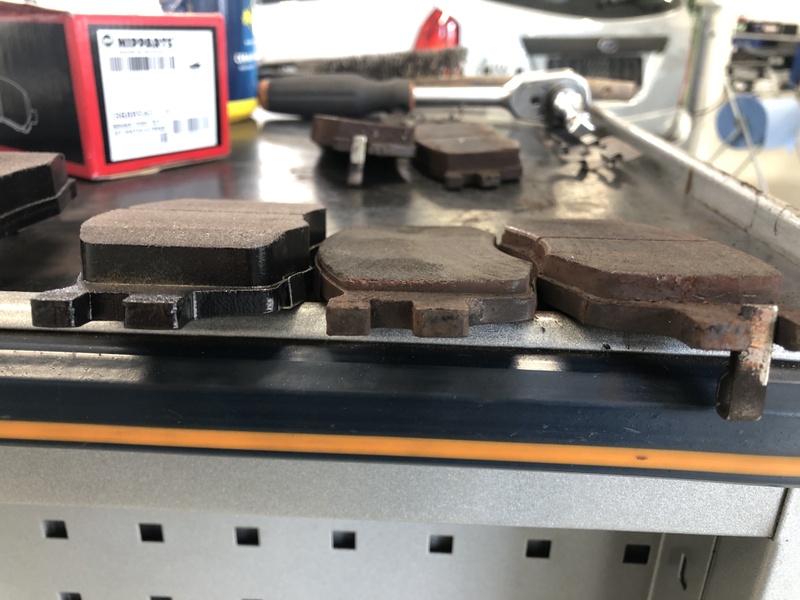

  • sypie
Vervolg op de eerste korte reparatie: de remblokken vervangen. Om je een indruk te geven of ze wel of niet aan vervanging toe waren... Links de nieuwe, in het midden het buitenste remblok en rechts het binnenste remblok van de probleemkant.
Afbeeldingslocatie: https://tweakers.net/i/0EKYbwm5JhI0wMc9CqzPeeCgpHw=/800x/filters:strip_icc():strip_exif()/f/image/XrXkuM0rFY3TA0s81GeKdbyW.jpg?f=fotoalbum_large
We zijn wel tot de conclusie gekomen dat het mogelijk de remcilinder/remvloeistof is die vervangen moet worden. De remcilinder aan de probleemkant gaat redelijk stroef terug, met een grote waterpomptang moest er redelijk wat kracht op worden gezet. Op de andere kant ging het met diezelfde tang een stuk soepeler.

Zo terug duwen is vragen om problemen om de korte/lange termijn.. Mooiste was om de remklauw even uit elkaar te halen, de zuiger schoon te maken en het geheel terug te plaatsen ( al dan niet met nieuwe stofhoezen). Remvloeistof moet toch vervangen worden, dus dat kan dan mooi (en beste is ook om ook de andere kant meteen te doen).

Controleer ook de slang. Je zult niet de eerste zijn met een remslang die vanbinnen half is vergaan waardoor de cilinder geen vloeistof terug kan drukken.
  • sypie
Ja, is me bekend. Het was inderdaad beter om dat te gaan doen... Ding is wel dat er op school beperkte middelen aanwezig zijn waar je in een echte garage meer middelen hebt.
Mocht het probleem aanblijven dan wordt er een afspraak gemaakt bij de garage om deze werkzaamheden te gaan doen. Dus beide remcilinders reviseren, remvloeistof vervangen en ontluchten.
