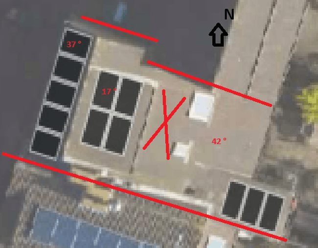

ik heb de afgelopen tijd onderzoek gedaan en offertes opgevraagd voor zonnepanelen. Voor 2 partijen geldt dat ze fysiek zijn komen schouwen, ik er een goed gevoel bij had, en ze panelen op beide dakvlakken plaatsen. Daarom beperk ik het overzicht alvast tot deze partijen.
ik vind de keuze echter erg lastig. Hoymiles wordt door partij B aangeboden en is een stuk goedkoper. Ik vraag me af of dit problemen op gaat leveren, of dat het technisch gezien gewoon een goed product is
doel:
voor een eerlijke prijs een goede, betrouwbare installatie. Met zo veel mogelijk eigen verbruik.
situatie:
* jaarverbruik van ong. 4500 kwh naar inschatting. vooral vanwege all-electric warmtepomp.
* situatie op oost + west.
* er is sprake van schaduw, door de muur met de buren die op ons zuiden zitten
* momenteel is er een 3-fase aansluiting
* ruimte voor 12-15 panelen. We willen vooralsnog niet alles helemaal vol gooien omdat we dat niet gaan verbruiken
* dakvlak dakkapel is 17 graden
* dakvlak schuurtje is 30 graden
* dakvlak overig dak is 37 graden
* utivoering volledig door derde partij
* wens tot kunnen uitlezen van levering en verbruik ivm home automatisering
* regio Utrecht
situatie foto's:
Afbeeldingslocatie: https://tweakers.net/i/mhsKyqyzFK4iJ0kltDCZH573KEE=/full-fit-in/4000x4000/filters:no_upscale():fill(white):strip_exif()/f/image/buxhmzNWCmvPH2xNfSLhyNrk.png?f=user_large

Ik zal het kort en bondig houden:
1, beide offertes zijn echt ENORM duur
2, blijf alsjeblieft weg van de chinese hoymiles rommel.
Het lijkt mij wel verstandig om je post aan te passen conform: Tips bij openen vragentopic zonnepanelen
dan kunnen wij echt gedegen technisch antwoord geven.
P.s. een geschat jaarverbruik van 4500 kwh voor All-electric is niet veel.

bedankt voor je reactie. De info was inderdaad wat summier dus ben meteen even aan het werk gegaan.
4500 kwh is inderdaad niet zo veel, om een of andere reden is ons basis verbruik altijd erg laag
Bij de hoymiles (en de panelen) heb ik inderdaad een beetje hetzelfde idee..
