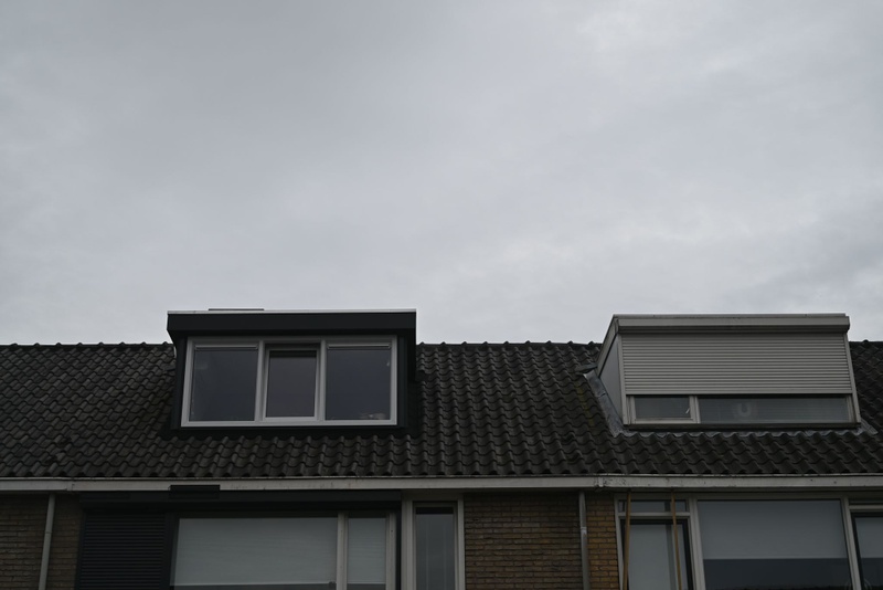

We hebben onlangs dakkapellen laten plaatsen en vinden het nu een mooi moment om zonnepanelen te nemen.
Foto's
Afbeeldingslocatie: https://tweakers.net/i/AdHUGcxC_mQ90qhNhGpTEaX2lPg=/full-fit-in/4000x4000/filters:no_upscale():fill(white):strip_exif()/f/image/KjBw1OrS2H2aIqt8YtttzmS7.png?f=user_large
Dak achter
Afbeeldingslocatie: https://tweakers.net/i/Uzbqa7GbUbBCXhGA5kWArC_OQD8=/800x/filters:strip_icc():strip_exif()/f/image/bkMcrjtCPjiNFKhrBTViVk8P.jpg?f=fotoalbum_large
Dak voor
Afbeeldingslocatie: https://tweakers.net/i/Hppo1RnrIDco6QdyH2wajE7HFqU=/800x/filters:strip_icc():strip_exif()/f/image/k2tXZZsvkVOj40VTlZ2Bs7Fb.jpg?f=fotoalbum_large

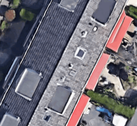

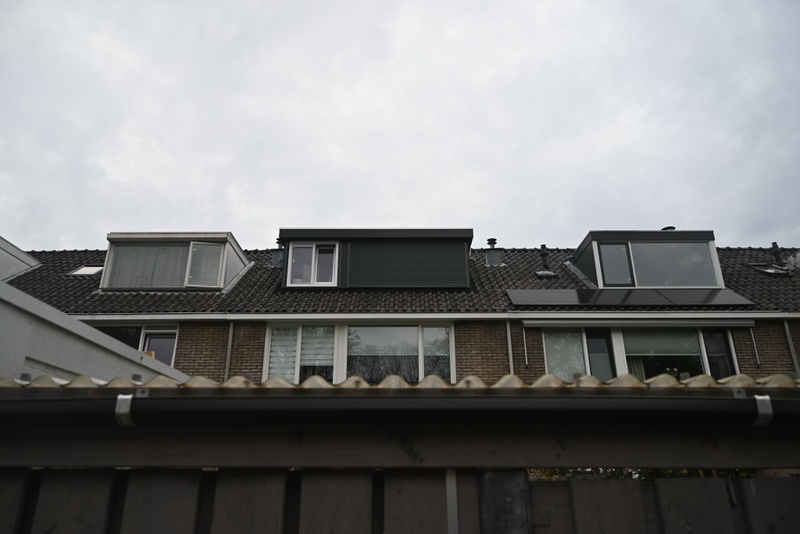

Beschikbare (dak)ruimte
De panelen kunnen aan beide kanten van het dak geplaatst worden en op de dakkapel.
Schuine dak heeft een hoek van 38 graden.
Aan de achterkant (zuid oost) hebben we een dakkapel over de hele breedte. Op deze dakkapel zit een afvoer cv ketel en staat er aan de zijkant een airco unit.
Aan de voorkant(noord west) een kleinere dakkapel waar ook een airco unit op staat.
Beschikbare ruimte in mijn ogen.

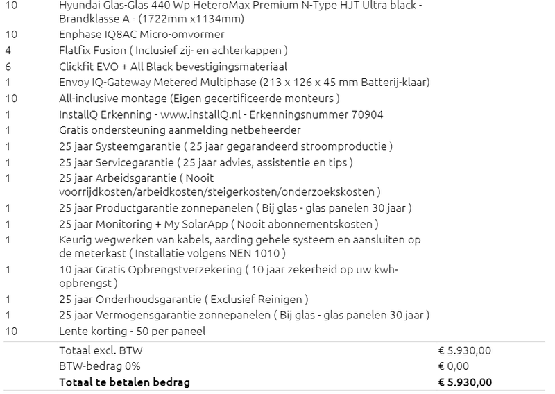

Leverancier A gesproken en kon helaas niets aan de prijs doen. Hij is ervan overtuigd dat dit een marktconform prijs is.
Leverancier B kan wel Enphase leveren maar adviseren dit niet ivm het aftoppen en problemen op zonnige dagen. Ook is de keuze tot een externe batterij beperkt bij Enphase.
Volgens de verkoper is de 85 en 90% regel (om daadwerkelijke opbrengst te meten) niet meer van deze tijd. Zelf geven ze in de offerte met zowel Enphase omvormers als Hoymiles omvormers een productie van 3883 kwh aan. (88%).
Zoals gezegd kunnen ze het wel leveren en daarbij twee nieuwe offertes gekregen. Beide met de Enphase IQ8AC omvormer. Enig verschil is zonnepaneel.

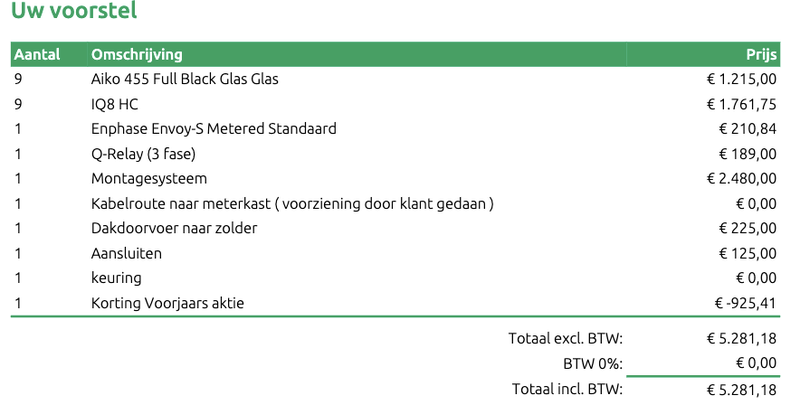

Leverancier D met een voorstel voor Enphase IQ8HC
Merk Zonnepaneel: Aiko 455 Full Black (AIKO-A-MAH54Db)
Glas/Glas-Glas/Folie: Glas/Glas
WP: 455
Aantal: 9
Totaal WP: 4095
Verwachte opbrengst: 3489
Type omvormer: Micro
Merk omvormer: Enphase IQ8HC
Totaal Prijs: € 5281,18
€ / WP: 1,29
Afbeeldingslocatie: https://tweakers.net/i/vWuVoAJxsg9HeLxJdDN0Dv6BNqQ=/800x/filters:strip_exif()/f/image/zWVz39ingBoSFIZ0qXpKGdxv.png?f=fotoalbum_large\
Volgens mij echt een prima prijs en qua omvormer wel de beste?

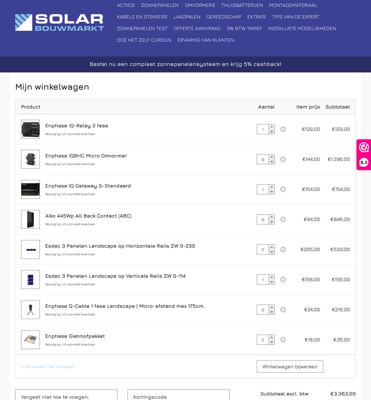

Bij solar bouwmarkt kan je de onderdelen zelf bij elkaar zoekenAfbeeldingslocatie: https://tweakers.net/i/3hNmcXt0WEIo-rNrYz-EzXL9_5M=/x800/filters:strip_icc():strip_exif()/f/image/kRq4XeshxOf6BUuxnYefZIxB.jpg?f=fotoalbum_large
Volledige Installatie van 9 Zonnepanelen €1010
Kan je voor rond de 4400 klaar zijn. Ze geven nog 5% cashback maar mogelijk nog even de emphase eindkapjes e.d. langslopen

@lothar dank voor je tip.
Ik heb dit eerder al gedaan en kwam toen uit op zon 4000 euro.
In jou lijstje mis ik nog 3 x plat dak opstelling voor 1 paneel. Ook gaan ze uit van een metered gateway.

  • lothar
  • Laatst online: 26-10 21:56
troncki schreef op donderdag 23 mei 2024 @ 23:44:
Aha ik dacht zelf 9 op het dak, incl de optionele.
