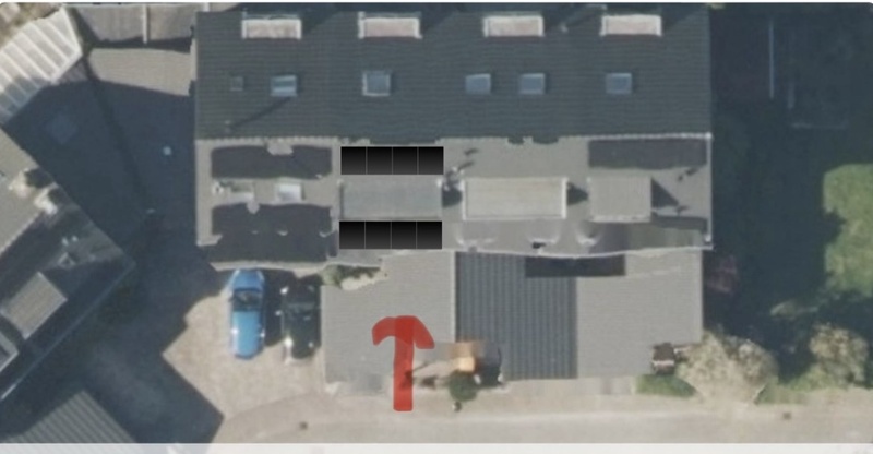

Foto's
Afbeeldingslocatie: https://tweakers.net/i/bnqKHtG0Qjix8T-Lj06tGLY4vks=/800x/filters:strip_icc():strip_exif()/f/image/21z9wZQWxdyC8QGgtHY4suzp.jpg?f=fotoalbum_large
Beschikbare (dak)ruimte
8 zonnepanelen (5 staand en 3 liggend)
Schaduw
Nee
Jaarverbruik
2930 kWh stroom
925 m3 gas
Huidige elektriciteitsaansluiting
1 fase, vanaf 16 mei 3 fase aansluiting
Budget en doel
Maximaal10.000 euro energiebesparende budget.
Bijhouden van data
Liefst zoveel mogelijk op 1 vaste plek/manier
Regio
Utrecht
Extra
Offerte voor Remeha Tzerra Ace Matic CW4 CV ketel en de Remeha Elga Ace 4kW hybride warmtepomp
6838,- euro exclusief vuilafscheider en automatische ontluchten.
Wil vuilafscheider en automatische ontluchten er wel bijhebben en wil een CW5 ketel i.p.v. CW4 i.v.m. groot bad en stortdouche
[ Voor 17% gewijzigd door aVo0m. op 08-05-2024 23:46 ]

AUijtdehaag schreef op vrijdag 10 mei 2024 @ 21:36:
Enphase heeft als nadeel dat je de omvormer(s) op het dak gaat leggen.
De langste AC weg levert het grootste risico op netcongestie op. (als er sprake van is, want dat weten we nog niet)
Maar je wilt perse enphase vanwege de uitlezing per paneel? En de stilte op zolder?
Houdt je ook wel rekening mee met de extra apparatuur in de meterkast ipv een simpel automaatje bij een stringomvormer?
Zoals @schumacher ook al opmerkte, je kan waarschijnlijk de omvormer NAAST de meterkast hangen onder je carport. (aannames)
En de uitbreiding op de carport is dan gratis en kost geen extra investering meer. Alleen maar panelen en geen omvormers
Een stringomvormer heeft 2 onafhankelijke ingangen waar je er nu maar 1 van gebruikt met 8 panelen.
De opmerking over netcongestie en dat je met Enphase daar meer problemen mee hebt, is te kort door de bocht. Bij gebruik van de juist ac kabel dikte heeft dit geen of nauwelijks impact. Niet meer of minder dan bij een korter traject. Als bonus de YMVK en lasdoos in het 'midden' van de Q cable aansluiten (2 takken van ieders 4) en spanningsopdrijving in het ac traject is geen issue meer.
