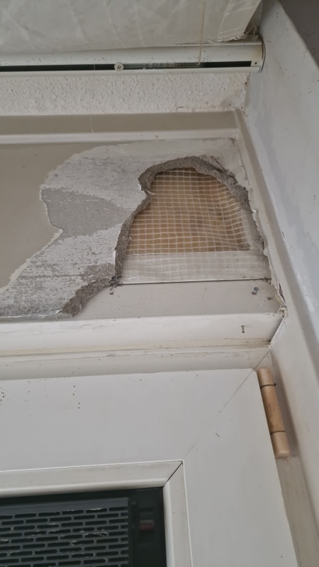

@WeetIkHetNou ik ben er inmiddels min of meer achter...
Had na werk de boel weer op druk gebracht en hoorde het bij het raam in de woonkamer druppen.
Boven het raam zit een houten/gipsplaat koof.
Deze was aardig doorweekt inmiddels dus heb het ietsje open gesloopt en de CV weer drukloos gemaakt.
Van de week als ik meer tijd heb eens verder open breken en kijken of ik het lek daar kan vinden.
Vrijwel alles zit hier in het beton verwerkt zover ik weet dus hoop niet dat het lek daar zit maar achter de koof dus op een plek die wel toegankelijk is. Anders wordt het breken in beton en daar ga ik niet blij van worden uiteraard...
Pffff had dit toch niet verwacht bij een huis uit 2007.

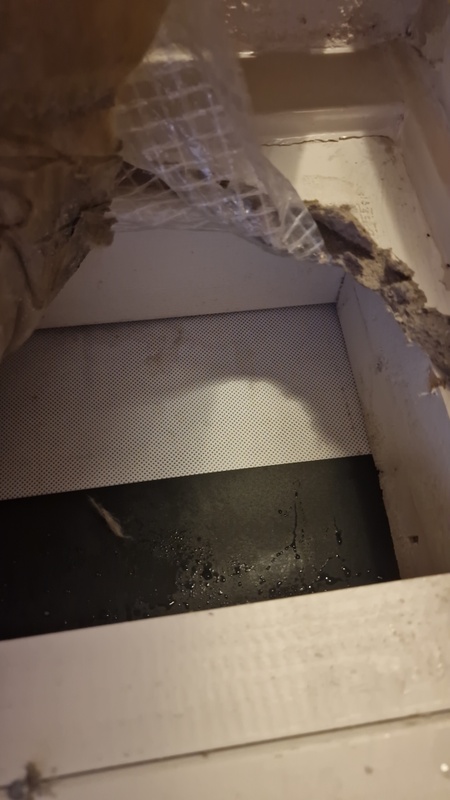

Kak... geen leidingen te zien...
Lijkt wel wat schuin achter dit doek naar beneden te lopen.
Morgen opstalverzekering van de VvE maar eens bellen of ze dekken.
Mogen hun het oplossen.

Lijkt me sterk dat leidingen in het beton zitten. Meestal zit het in de dekvloeren weggewerkt. Dat is meestal (zand-)cement. Dus vandaar hier de eerdere oproep; kijk eens onder je vloer. Waarmee bedoeld wordt, kijk eens onder het laminaat bijvoorbeeld. ;)
Zit dit raam toevallig langs/naast een schacht? Heb je tekeningen van het huis met daarin aangegeven waar dit raam zit?
  • hesselbeertje
  • Laatst online: 10-08 08:46
Zal wel een koppeling lekken in de dekvloer van de eerste verdieping. Dat loopt dan via een kanaalplaat naar de zijgevels en lekt daar.
Vaak zijn het koppelingen in de buurt van badkamers, als daar een kitrand oid iets zweet wordt het cement wat vochtig. De koppelingen van o.a. Uponor uit die jaren hadden alu pershulsen. En die gaan er dan langzaam aan...
Niet verder slopen, eerst verzekering op de hoogte brengen. En daarna lekdetectie laten doen.

@Aardedraadje Dank! Daar kan ik wat mee.
Op de bovenverdieping zie ik niks aan vocht ook onder het laminaat niet.
@hesselbeertje ook hier kan ik wat mee!
De vloeren bestaan inderdaad uit kanaalplaat.
Zover ik nu kan zien gaat de leiding vermoedelijk inderdaad richting de zijgevel.
Overigens waar het nu lekt zit geen radiator rechtstreeks erboven.
Ik heb 2 grote ramen in de woonkamer.
De kamer erboven heeft 3 kleine over dezelfde breedte verspreid met 2 radiatoren eronder.
Geen idee ook hoe die 2 radiatoren aangesloten zijn.
Het enige wat ik heb is installatie tekeningen maar die zijn heel schematisch en zeggen niks over hoe de leidingen exact lopen....
