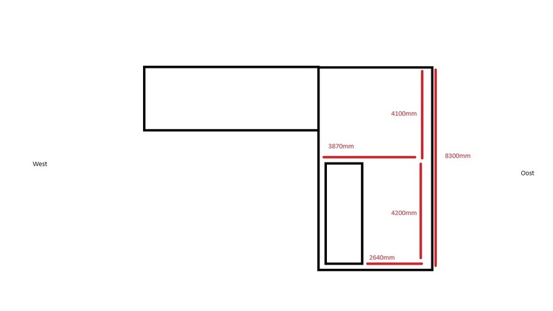

Afgelopen najaar is er bij ons een aanbouw geplaatst, waardoor ik nu ook weer 'extra' dakoppervlak heb welke volgelegd kan worden. Het doel is om zoveel mogelijk panelen hierop te krijgen in de meest ideale opstelling. De vraag is echter: hoe?
Dit is het dakoppervlak waar het over gaat;

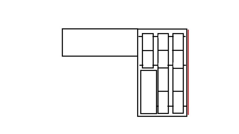

scenario 1
Bij voorkeur zou ik graag twee rijen á 4 zonnepanelen per rij 1,7 / 2m richting het oosten leggen doormiddel van deze platdak sets:"
https://www.solar-bouwmar...riaal-comp-121597745.html
Ik twijfel echter of dit gaat passen, aangezien ik op het smalste stuk 'maar' 2400mm heb. Op deze wijze zou echter wel 10 panelen erop kunnen.
Zie:

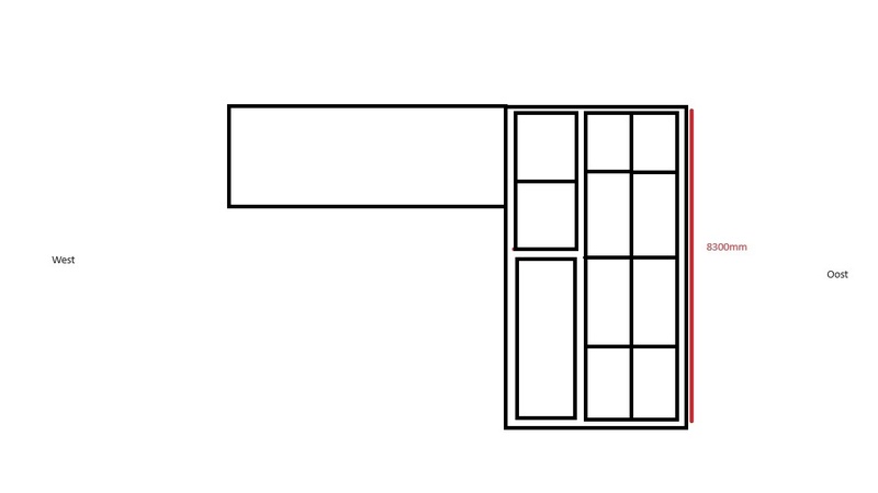

Scenario 2
Een andere optie zou zijn; een OW opstelling: https://www.solar-bouwmar...riaal-comp-121598469.html
Afbeeldingslocatie: https://tweakers.net/i/q8sloiQTK49W8bN1f-w0mg3_7C0=/800x/filters:strip_icc():strip_exif()/f/image/UvmjgqjWXwVz1BzROZjKkdjl.jpg?f=fotoalbum_large
Ik twijfel hier echter wel ten zeerste over, aangezien een groot deel van de potentiële opbrengst verloren gaat door schaduw van onze woning.

Zou je de post kunnen aanvullen conform: Tips bij openen vragentopic zonnepanelen
Vooral wat lucht fotos van het huis, het plaatje is niet echt duidelijk inclusief foto van de meterkast etc...
Momenteel wat lastig duidelijke technische input te geven.
