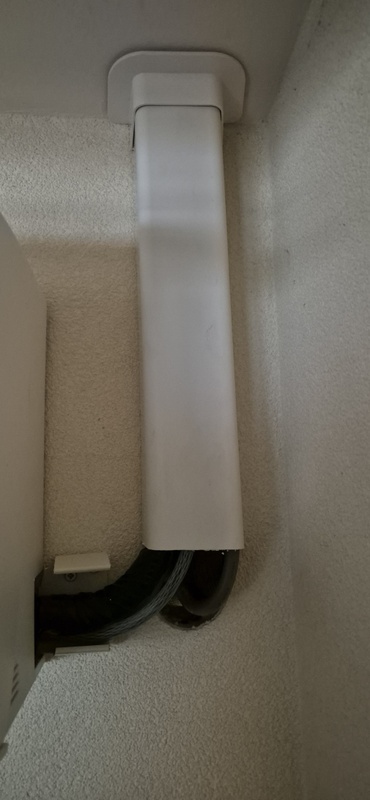

Afbeeldingslocatie: https://tweakers.net/i/-LBLOSr4lCqp6f57dr0cYzUk72M=/x800/filters:strip_icc():strip_exif()/f/image/gh6tbDHgwktIKrdC2bAXDmu3.jpg?f=fotoalbum_large
Hier een foto van de leidingen. Kreeg de hele kap niet zo 123 los, ik vermoed wat verborgen schroeven die ik nog niet kan vinden, maar het pompje moet dus echt in de binnenunit zitten. Het is ook wel echt nodig om de 30cm omhoog te overwinnen.
Wat ik wel vreemd vond is dat het pompje ook aanslaat als de unit uitstaat, en ten tweede dat ik geen water zie lopen door het slangetje. Als hij het niet goed wegkrijgt en er loopt relatief ook veel weer terug dan snap ik ook wel dat hij zo vaak aanslaat. Er lijkt me maar weinig ruimte voor een opvangvaatje..
