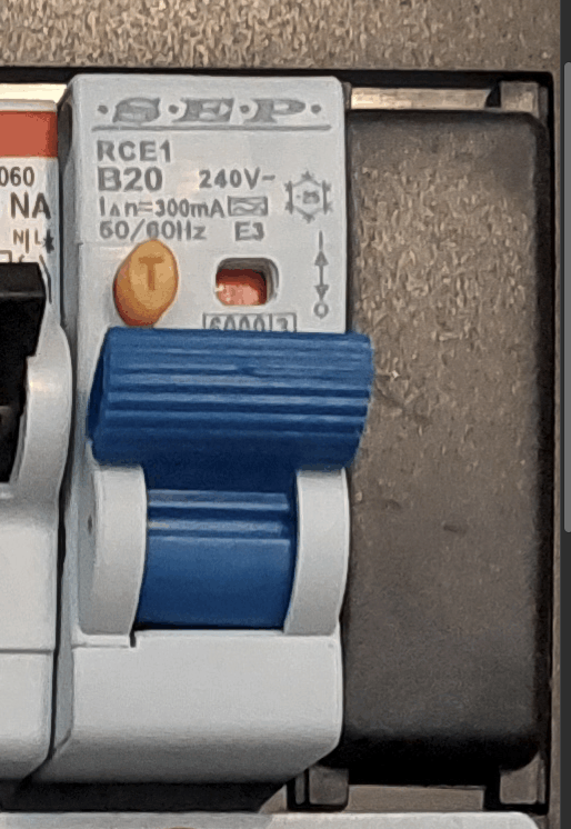

In de meterkast in mijn nieuwe huis zit een SEP aarlekautomaat:
Afbeeldingslocatie: https://tweakers.net/i/jpRfQBVPdRTTtuhULARskmB05Zg=/full-fit-in/4000x4000/filters:no_upscale():fill(white):strip_exif()/f/image/s7HZjXmRAulAud3edQkLUnfY.png?f=user_large
Nu begreep ik dat dit niet de meest hoge kwaliteits automaten zijn. Is het verstandig om deze te vervangen of is dat ook weer wat overdreven? De rest van de kast is ABB.
En indien vervangen wat zou de logische vervanger zijn van ABB? Als ik goed gekeken heb is dat deze maar wil het even dubbel checken:
ABB aardlekautomaat 1-polig+nul 6A 300mA B-kar - spanningsonafhankelijk
Aangesloten panelen en omvormer:
10x DMEGC 405WP mono black half cell
GoodWE 3600D-NS
[ Voor 7% gewijzigd door Dracula op 30-04-2024 21:25 ]

Als je graag ABB wilt:
https://www.elektramat.nl...kar-300ma-2csr255180r3205
Let erop dat deze waarschijnlijk niet op je kamrail past. (die van SEP officieel ook niet) dus dat je er waarschijnlijk wat draad bij moet hebben.
Enneh, Tightening Torque: 2.8 N·m
[ Voor 7% gewijzigd door jeroen3 op 30-04-2024 20:53 ]

jeroen3 schreef op dinsdag 30 april 2024 @ 20:50:
Thanks ik had de 30ma gelinked ipv de 300ma. Maar is dit ook iets verstandig om te doen of is dat een beetje overdreven?

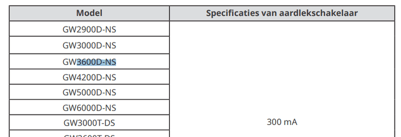

  • jeroen3
  • Laatst online: 11-08 23:53
Ja, en de B6 variant. Dat gaat niet goed komen op een 3.6kW omvormer.
De manual schrijft 20A en 300mA RCD voor.
En dat klopt helemaal, je moet onder de 80% van de automaat blijven, dus 20A*.8 = 16A, precies je omvormer.
En 300mA is nodig omdat het een transformatorloze omvormer is.

jeroen3 schreef op dinsdag 30 april 2024 @ 21:32:
Thanks voor de uitleg mbt 30ma vs 300ma maar ik bedoelde eigenlijk meer of het slim was om de SEP te vervangen voor een ABB of is het misschien wat overdreven?
