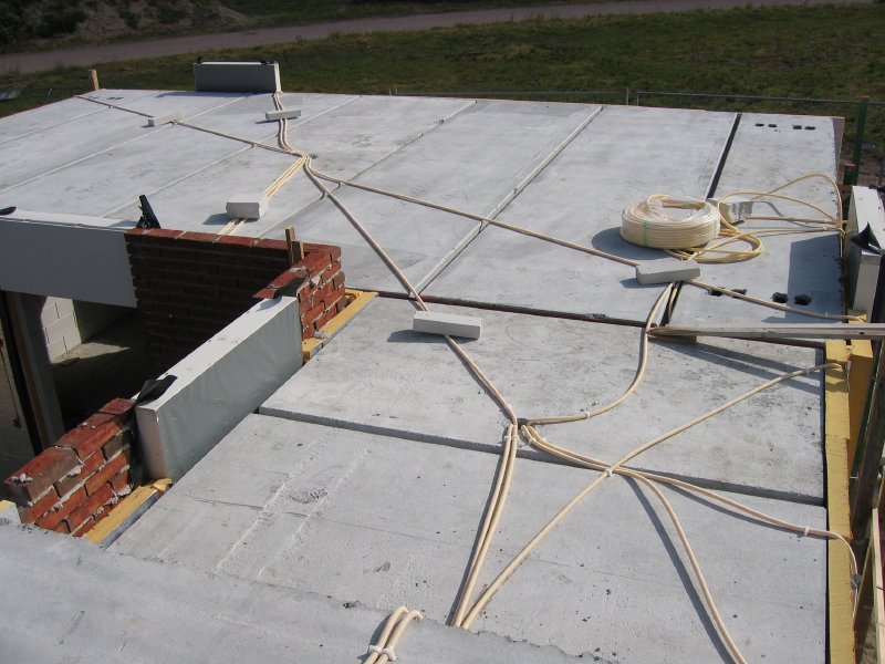

Je plafond is 99% zeker kanaalplaat of breedplaat. In beide gevallen is het oppassen geblazen, op zijn allerminste waar je boort.
Breedplaat is 5 cm dik en daar bovenop liggen alle buizen, afvoeren enz. van de elektra of de volgende verdieping, ingegoten in beton. Als je daar in boort heb je vervelende reparaties te pakken.
Kanaalplaat is hol van binnen en kun je niet zomaar iets aan ophangen.

Wilke schreef op maandag 29 april 2024 @ 18:19:
Het gaat dus om de hoogste verdieping, dus volgens mij alleen oppassen voor een elektrabuis?
Is er een manier om er achter te komen om of het kanaalplaat of breedplaat is? Bij een kanaalplaat is het helemaal niet mogelijk om te installeren?

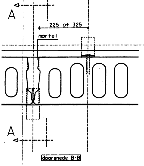

Als de breedte van de plafondplaat rond de 1200mm ligt is het hoogstwaarschijnlijk kanaalplaat.
Als dat zo is moet je de dammen/ribben vinden, daar mag je niet boren daar zit wapening.
Dan speciale kanaalplaatankers gebruiken met een plafondplaat met ring, kijk hier even naar:
Hilti kanaalplaatanker

Enerzijds omdat de stevigheid van de platen daar zit en iedere beschadiging zorgt voor verminderde stevigheid. Dus dat mag niet.
En anderzijds omdat het niet te doen is, je komt geheid staal tegen en dat is ook vervelend met boren (niet onontkoombaar).
Dus of pak een leidingdetector en begin te meten. Of zoek het type plaat op en begin met meten :)

Heb je de bouwtekening van de woning? Dikte is inderdaad variërend. Meestal z’n 35mm. Je kunt het beste een beugel nemen waardoor je in aparte holle gedeeltes kunt boren, dan spreid je de last.
Als je de type plaat weet te achterhalen is het ook duidelijk wat je er mee kunt. De last van een kanaalplaat is vaak ook gelimiteerd tot z’n 250kg.

Ging toch nog vrij snel via de gemeente. Het zijn in ieder geval kanaalplaten: https://drive.google.com/...SfUlA/view?usp=drive_link
"Heembeton vloersystemen.
Verdiepingsvloeren 160mm kanaalplaten
Verdiepingsvloeren 220mm kanaalplaten".
Nog even verder lezen of ik kan achterhalen welk type.
@RvRijn hoe heb jij de elektra in het plafond vermeden? (en eventueel de ribben, igv. kanaalplaten?)
EDIT: Ik lijk verder geen type te kunnen vinden. Ik heb Heembeton een mailtje gestuurd. Dit kwam er nog het dichtste in de buurt:
https://imgur.com/a/boren-9A3FgSL
Afbeeldingslocatie: https://i.imgur.com/9EyBNWw.jpeg
@Wilke @BlueKeenan @htca @RonnieKo @Rukapul volgens mij loop ik vast zolang ik niet weet welke type kanaalplaat ik heb, niet? Ik ben nog met de leidingzoeker heen en weer geweest, maar de ene keer piepte die overal, en de andere keer piepte die niet, dus daar werd ik ook niet wijzer van. Wat wel het geval is, is dat ik dicht bij de naad wil boren, ik begrijp dat daar eigenlijk altijd wel een kanaal zit.
Klusser vindt het vooral een gok mbt. de leidingen. Hij vindt het wel een route waar wat zou kunnen zitten. Ik begreep dat de leidingen niet in de kanalen zitten, zitten die dan in de ribben? Of in onderlaag? (of zelfs bovenlaag?)
Hoe diep zouden de schroeven minimaal moeten zijn jullie inziens?
[ Voor 71% gewijzigd door Shadow_Zero op 15-10-2024 13:43 ]
  • htca
  • Laatst online: 15-10 12:23
Snel lezend hebben:
de 160mm platen een code: 16034 en hebben deze 4 strengen over de breedte liggen (pagina 5/468)
de 220mm platen een code: 22034 en hebben deze 3 strengen over de breedte liggen (pagina 10/468 ik vermoed een type fout op pagina 7/468, daar wordt gesproken over 22934, maar de eerste drie karakters lijken betrekking te hebben op de dikte van de plaat ;) )
Figuur die je laat zien, is waarschijnlijk een begane grond vloer (gezien de 100mm isolatie en aanpeiling van de fundering)
Maar ik kom nergens (op het internet) een typische doorsnede tegen van een Heembouw kanaalplaat. Weet je wel welke dikte de kanaalplaat heeft waarin je gaat boren? (niet gekeken/gezocht, bestand is nogal omvangrijk). Het is geen standaard produc,t maar wel een standaard methode... Elke fabrikant heeft zijn eigen layout van de gaten (en voorspanning).
Plat: je hebt gelijk om het helemaal zeker te weten moet je weten welke kanaalplaat er is toegepast en waar. Je zou nog een mailtje aan heembouw kunnen doen en vragen of ze wat meer informatie in hun dossier hebben of een typische doorsnede van de kanaalplaat uit het werk/die periode. Ze bestaan nog steeds en krijgen wel vaker van dit soort vragen.
Diepte schroeven is vooral afhankelijk wat je er aan op gaat hangen (welke belasting).
Vwb leidingen, pkanaalplaten worden specifiek gemaakt met leiding traces er in.

Ah, zou zomaar kunnen dat dat de begane grond is. Ik probeer het nog even te plaatsen allemaal, welke maat is die 160mm / 220mm nu precies? En wat zijn de strengen?
Ook al een reactie van Heembeton gekregen, maar die bewaren de gegevens maar 10 jaar. Nog wel gevraagd of ze wellicht een estimated guess kunnen maken of adhv. de gemeente documenten meer kunnen zeggen.Of misschien als ik de code doorgeef die jij hier aangeeft, hmmmz..
Ik wil dus die schommelhaken ophangen: Shadow_Zero in "Plafondhaken in plafond boren"
Bij het setje zitten schroeven van 7cm (zijn die ene nou keilbouten?)
Heb je wellicht een foto van een kanaalplaat waar de leidingtraces al in zitten? (is daar wel een standaard voor waar die worden gemaakt? En is het waarschijnlijk dat het een van deze is die er ligt?
Afbeeldingslocatie: https://dycore.nl/wp-content/uploads/2019/07/kanaalplaatvloer-dwarsdoorsnede-e1562853553623.jpg
https://dycore.nl/product...formatie-kanaalplaatvloer
Batterij van de leidingzoeker was bijna leeg, dus die deed een beetje raar. Nu met een verse batterij gaat ie bijna helemaal niet meer af :/ Zelfs een rondje om de lamp gemaakt en niks! (maar op een lichtschakelaar prima piep).

  • Analamoebe
  • Registratie: Oktober 2021
  • Laatst online: 15:55
Voor kanaalplaten zijn er speciale ankers, bijvoorbeeld de Fisher FH II 12/55-M8.
Leidingen zul je in een 160-er vloer niet tegenkomen en wapening zit in de onderste velden tussen de gaten.
De electratoevoer voor je centraaldozen gaat over de vloer in de dekvloer, dus die ga je zeker niet treffen.

Als we het plaatje nemen,
waar zouden dan de elektraleidingen lopen in het plafond van de bovenste verdieping?

Shadow_Zero schreef op woensdag 16 oktober 2024 @ 19:46:
Zoals ik zei boven de vloer, niet in de kanalen. Als dat wel zo is dat ze in de kanalen liggen, is dat hoogst ongebruikelijk.
Ook liggen ze dan los in de kanalen, dus met boren druk je die omhoog, met weinig risico tot schade.
Er zijn ook wel leidingvloeren(kijk maar eens bij VBI), maar die vloeren zijn doorgaans dikker en dan liggen eventuele kanalen/leidingen boven in de vloer. Veel woningen met gebalanceerde mechanischeventilatie hebben die vloeren tegenwoordig.
Die leidingvloeren heb je echter niet, dan had dat wel uit de berekeningen gebleken. Je hebt gewone kanaalplaten van 1200mm breed, 160mm en 220mm dik met een 100mm resp. 50mm dekvloer(zo uit m'n hoofd)
Niets bijzonders.

Afbeeldingslocatie: https://i.imgur.com/0njoGYT.jpeg
Alleen sommige mensen hadden het over dat je in de centraaldoos kunt zien welke kant hij op gaat, maar die zitten dan ook 160/220mm diep?
Is dit een beetje hoe ik het moet visualiseren?
Afbeeldingslocatie: http://www.kieft-kp.nl/borculo/bouwverslag-2008-2012/pictures/img_2346.jpg
Bron: http://www.kieft-kp.nl/bo...8-2012/inhoud4frames.html
(en daar gaat de dekvloer nog overheen?)
Als dat het geval is, hoef je je om de leidingen toch geen zorgen te maken, als die meer als 160mm diep zitten...?? (zoals Analamoebe aangeeft, maar veel mensen lijken er zich wel zorgen om te maken)

Shadow_Zero schreef op woensdag 16 oktober 2024 @ 23:17:
Ok, dit is even een stukje terminologie en begrip aan mijn kant, omdat "boven de vloeren" wat vreemd voor mij klinkt als het het (plat) dak betreft. Maar voor alle verdiepingen, inc. plat dak, bedoel je dan het rood gemarkeerde?
Op de vloerplaat komt een deklaag waar deze electra buizen inliggen . Dit zijn de vloeren van Dycore, niet van Heembouw, je kunt er niet van op aan dat deze ze gelijk zijn aan die van heembouw (sterker je kunt er zeker van zijn dat ze anders zijn, maar het principe is gelijk, kokers met voorspanning onderin). In je document zitten wel wat (ongemaatvoerde) tekeningen:
Afbeeldingslocatie: https://tweakers.net/i/SjtIdfuVDaWHtZ6DEFPOrcMqoRM=/full-fit-in/4000x4000/filters:no_upscale():fill(white):strip_exif()/f/image/lBKepvuirkZ5WiL2xlrwVyfX.png?f=user_large (pagina 324/468, 325/468)
Ja dat klopt, de dekvloer is overigens "minder sterk" dan het beton van de kanaalplaat trouwens en is volgens de opgave 50mm en 110mm aangehouden voor de belasting, maar ik ben er niet in detail doorheen gegaan. Overigens zie ik dat er wel degelijk ook een 22934 plaat bestaat -> ook drie of vier strengen, het is aannemelijk dat deze gelijkmatig verdeeld over breedte liggen. Maar zonder (product)tekening geen zekerheid.
Je zou aan de bovenkant van je vloer even met je leiding zoeker kunnen checken ;-). Op het dak en de vloeren met 110m dekking is dat misschien wat lastig. Het raken van een leiding is constructief minder erg, maar is wel gedoe, want je moet dat herstellen (er vanuitgaand dat je de stroom wilt behouden in je huis). Je hebt een tekeningen set van je huis, zit daar geen leidingen tekening bij? (zie overigens pg 285/468 288/468, daar staat een standaard detail van een elektrabuis, maar ik zie niet zo goed wat en waar dit zit en of er een centraal doos onderzit)
