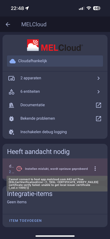

Ik zit alles af te zoeken waarom ze niet meer op de wifi zitten. En home assistant de automations niet kan doen. Kom ik dit topic tegen. Balen. Het enige is dus afwachten?

  • Laatst online: 13:42
Meer mensen bij wie MELCloud niet wil syncen met Home Assistant?
  • Arfman
  • Laatst online: 14:34

dannyvdb1997 schreef op donderdag 23 mei 2024 @ 21:32:
Ik kan op dit moment niet inloggen in de Melcloud app. Ben wel een beetje klaar met alle storingen van de laatste tijd, moet ik zeggen. Ik zou willen dat er gewoon een lokaal gehoste oplossing was, als het dan stuk is fix ik het zelf wel. Zit ik niet op te wachten na al 8 uur per dag shit op te lossen van anderen maar blijkbaar zijn dit soort bedrijven te incompetent om een fatsoenlijke oplossing te bouwen.
  • stin00
Ben op vakantie en wilde even via Melcloud de warmtepomp checken. Ik ben automatisch uitgelogd, de app is traag en kan ook niet meer inloggen.. geen idee wat er nu weer aan de hand is.
  • dannyvdb1997
stin00 schreef op donderdag 23 mei 2024 @ 22:45:
Ik krijg onderstaande melding. Afbeeldingslocatie: https://tweakers.net/i/nNKxWKXw9tmnesZ99eeb-9KHZ2k=/x800/filters:strip_exif()/f/image/J5Ab2RUJZxAxvPYYEaTK6OJ8.png?f=fotoalbum_large
Arfman schreef op donderdag 23 mei 2024 @ 22:41:
Check eens het profiel van LED-Maniak hier op Tweakers. Biedt een lokale oplossing en draait hier top naast MELCloud.

Hoi, ik heb een wifi module gekocht MAC-577IF2-E. Daar zit geen CN105 stekker aan. Wie heeft voor mij een aansluitschema van deze wifi module?[Afbeelding]
Dat is een CN110 aansluiting.
Afbeeldingslocatie: https://tweakers.net/i/nWb9sf0HdawVlUh3RfQqAvWWDEw=/fit-in/4920x3264/filters:max_bytes(3145728):no_upscale():strip_icc():strip_exif()/f/image/oxEAXX8JD7XtObf0prUtMmhx.jpg?f=user_large
