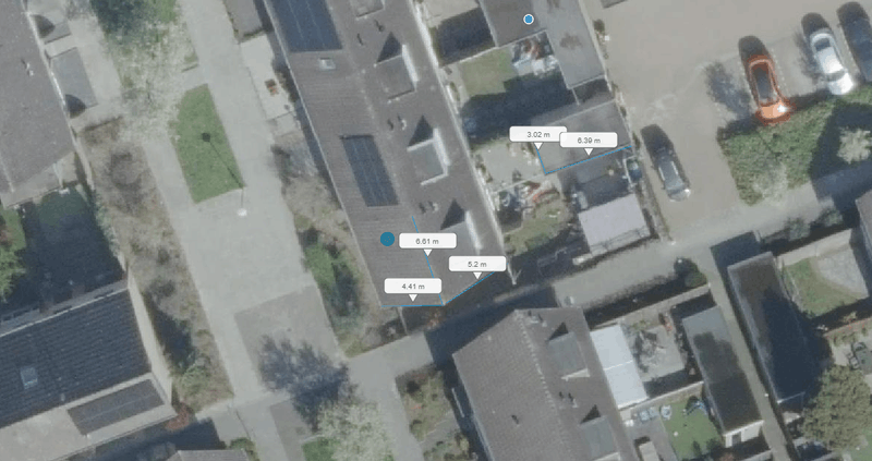

Beschikbare (dak)ruimte
Dakvlak is ongeveer 6x4,5m
En ik heb nog een schuurtje dat gebruikt zou kunnen worden na wat dakverzwaring van 3x6m
Schaduw
Ons dak ligt volledig vrij en vangt geen schaduw aan de voorzijde. De achterzijde heeft een dakkapel en er staan pijpjes op van de cv-ketel en ontluchting

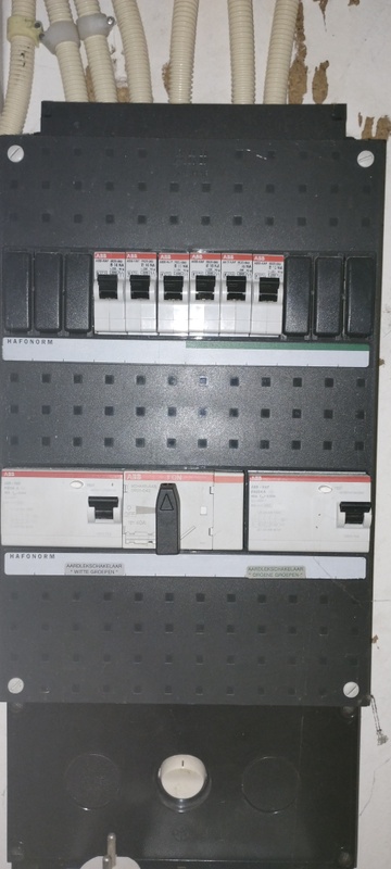

Huidige elektriciteitsaansluiting
Na lang zoeken blijk ik een 3-fase aansluiting te hebben.
3x230/400
0.25-5(100)A
Foto van de groepenkast
Afbeeldingslocatie: https://tweakers.net/i/uGB0LBRT9N5CoicZbZRoVGayFwk=/x800/filters:strip_icc():strip_exif()/f/image/MVq39z010x9jfhBUceVS55if.jpg?f=fotoalbum_large

Ligt met 10 stuks het dak helemaal vol?

Heb je al inzicht in het aantal volt op je aansluiting(en)? Met bijv. een P1 meter.

Met 10 panelen ligt het dak nog niet vol. Ze komen in de meeste offertes landscape te liggen en dan kan er waarschijnlijk nog een rij van 5 bij. En als dat niet past, passen er 12 in portrait zeker, want dat heeft een buurman ook.
