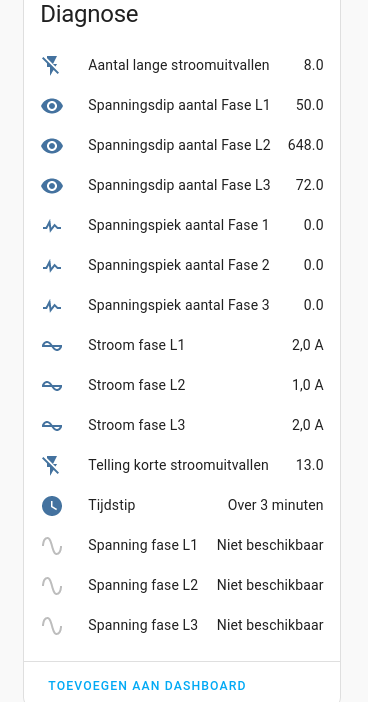

Hier is de spanning L1, L2 en L3 niet beschikbaar via de P1 poort binnen Home Assistant. Ik zie ze dus wel als entiteit, maar zonder waarde of zo. Kan ik daar iets mee doen? Geeft de smart meter dat dan niet door of zo?
Afbeeldingslocatie: https://tweakers.net/i/sNHt9HkE90Xfmovvv2bTi9GvHRs=/full-fit-in/4000x4000/filters:no_upscale():fill(white):strip_exif()/f/image/1ebJuge8FWSmarz5X9SxERCO.png?f=user_large

Dan heb je waarschijnlijk net als ik een DSMR v4 meter. Een ouder type die dit niet rapporteert, dat is pas vanaf DSMR v5.

CyBeRSPiN schreef op zondag 14 april 2024 @ 21:08:
Oke, Klopt. V4 inderdaad.

ahbart schreef op zondag 14 april 2024 @ 21:07:
Alleen als je DSMR 5+ hebt dan krijg je ook de spanning per fase mee. Wat je kunt doen is b.v. een kWh meter installeren en die uitlezen. Ik heb een Eastron 3F kWh voor mijn WP zitten, die kan ik met modbus uitlezen.
Staan deze niet standaard uit? Ik heb ze volgens mij ook specifiek moeten aanzetten.

Rolfie schreef op maandag 15 april 2024 @ 13:20:
Nee, het heeft er inderdaad mee te maken dat de meter DSMR versie 4 is. Helaas. Kaifa 304M uit mijn hoofd.
