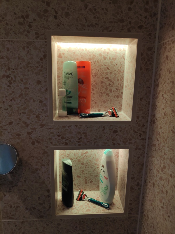

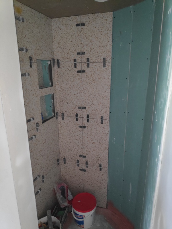

Hier zelf inbouwnissen gemaakt, met led verlichting. Vond ik veel mooier dan die kant en klaar nissen. Voordeel is meteen dat ik redelijk standaard ledverlichting kon gebruiken (wel met een kleine spot) en dat de verlichting daardoor vervangbaar is. Ik moest aan die kant toch een voorzetwand plaatsen omdat ik bang was om anders de inbouwkraan voor de wastafel niet goed kwijt te kunnen. Dat kwam dus mooi uit.
Afbeeldingslocatie: https://tweakers.net/i/yd3vo9zVsWQ3PaMssOXHez_-dlE=/full-fit-in/4920x3264/filters:max_bytes(3145728):no_upscale():strip_icc():fill(white):strip_exif()/f/image/yttE0LlMaGyLKn2A8nvHuzO6.jpg?f=user_large
.Afbeeldingslocatie: https://tweakers.net/i/UzFbRpsa20qA9agJPk_I23Uz-dg=/x800/filters:strip_icc():strip_exif()/f/image/Ke2ds2AEnSiCwh6i04JJ7pIS.jpg?f=fotoalbum_large
Op de foto hierboven nog niet voorzien van kit overigens.
Afbeeldingslocatie: https://tweakers.net/i/EwH2W12Ri2wKhxsW9o9G-Q7ctEc=/x800/filters:strip_icc():strip_exif()/f/image/gtD0TTakRedFGpG8Mptchawi.jpg?f=fotoalbum_large
Moet zeggen dat ik erg blij ben met het resultaat. Behalve het tegelen heb ik zelf de complete badkamer zelf gedaan, en vooraf ook even de nissen besproken met de tegelzetter. Het is nl. vrij bewerkelijk en tijdrovend voor een tegelzetter.
Ik heb de onderste nis wel exact op een tegelmaat uitgemeten. Tegels zijn 90x90 en de onderste nis begint exact waar een volgende tegel zou beginnen. Scheelt de tegelzetter veel werk. :)

Hoe breed is jouw nis, 60cm? heb je ook 2 spotjes overwogen? En welke spotjes heb je eigenlijk gekocht?
Leuk om even foto's te zien! Kan maar weinig voorbeelden vinden.

Morpheusk schreef op woensdag 24 april 2024 @ 10:50:
Thx. De doucheruimte zelf is 140x90. De breedte van de nissen is dan ongeveer 60 cm. De hoogte heb ik gewoon uitgemeten op de langste maat flessen met douchespullen die we hadden.
Spotjes die ik gevonden heb zijn deze: Alpha LED mini spot kantelbaar 3Watt rond RVS-304 IP68 dimbaar
Ik heb deze overigens niet alleen in mijn nissen geplaatst, maar gebruikt als verlichting in de hele badkamer. Let op dat de lichtsterkte met 3 Watt voldoende is voor een nis, maar bij gebruik in een hele badkamer je wel voldoende moet plaatsen. De lichtsterkte houdt niet echt over.
In mijn badkamer kon dat prima, door voldoende te plaatsen, in combinatie met een badkamerspiegel met ingebouwde verlichting en een verlichte scheer-/make-up spiegel. Maar is wel iets om rekening mee te houden. Het voordeel is wel dat je heel uniform licht krijgt door gebruik van veel kleine lichtpunten, met dezelfde lichtkleur.

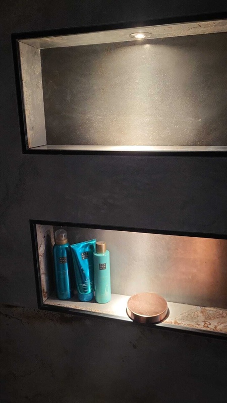

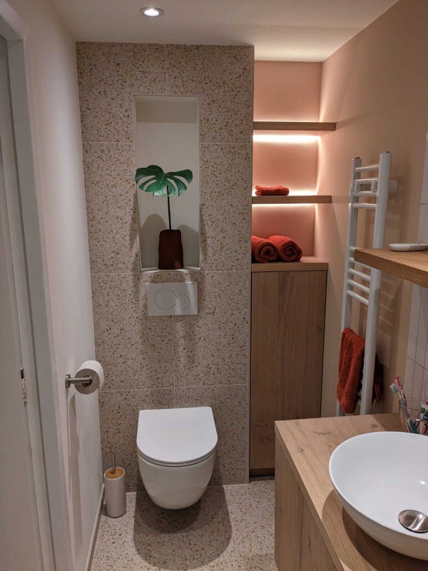

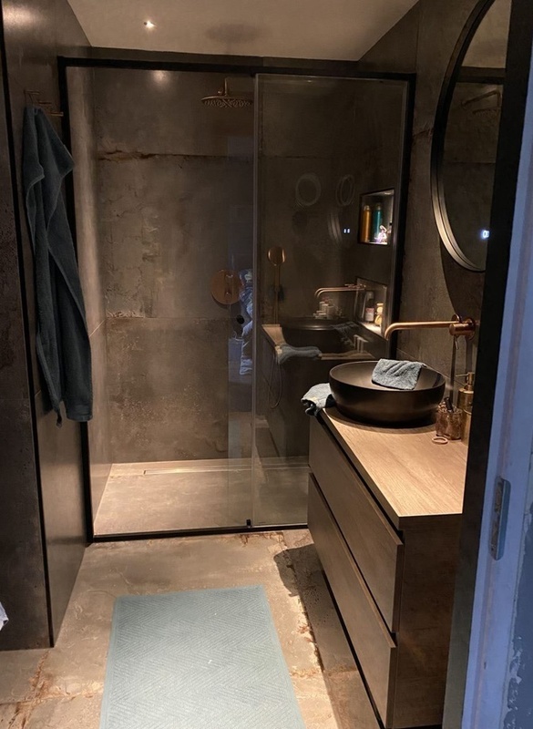

Bij mijn badkamer verbouwing heb ik een viertal LED strips aangebracht door zelf de onderdelen samen te stellen. Zie de screenshot van de bestelling. De bekabeling was soms wel 5 meter lang vanaf de centraaldoos. Deze LED strips heb ik via een reguliere lichtschakelaar aangesloten, zodat ik bij binnenkomst in de badkamer alles aan kan zetten. Twee LEDs zitten in een douche nis, de andere twee zitten achter plankjes gestopt en beschijnen de muur.
De bijgeleverde afstandsbediening werkt ook, die gebruik ik om de kleurtjes of de intensiteit in te stellen. Dit grapje kost dus wel 250€.
De nisjes zijn, zoals Question Mark ook al deed, afgemeten op exact 2 tegels vanaf onder. Qua hoogte is het inderdaad het beste om even wat grote flessen te pakken en dat met een paar centimeter marge te nemen. De badkamer tegelzetter moet wel wat moeilijke hoekjes afsnijden om dit voor elkaar te krijgen. Aan de binnenzijde heb ik 2 cm ruimte gelaten met het tegelen voor mn LEDstrip, die ik naderhand met doorzichtige kit heb afgewerkt.
Wat Morpheusk schreef; er is online vrij weinig foto materiaal beschikbaar. Daarom deel ik ook mijn resultaat even.
Dit was de bestelling en het resultaat:
