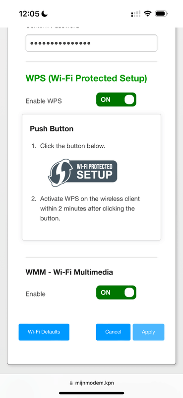

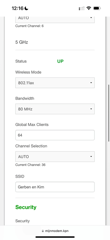

Volgens mij staat zowel 2.4 als 5.4 ingeschakeld en maakt enkel Eufy van 2.4 gebruik (omdat dat niet anders kan).
Zie onderstaand mijn instellingen:
<knip>prive info
Afbeeldingslocatie: https://tweakers.net/i/wKs517mK2WLI2TYSL5SMLa4vBNk=/x800/filters:strip_exif()/f/image/hYta6y8oMZZhFb1f4jzuveKe.png?f=fotoalbum_large
Afbeeldingslocatie: https://tweakers.net/i/GuY1KzNFb4pExW70duALa4dBbsc=/x800/filters:strip_exif()/f/image/dvuNy6uymv3doeFoaydHJx4j.png?f=fotoalbum_large
Afbeeldingslocatie: https://tweakers.net/i/3up_bl3t8cK4OfyumKla4YxzWr4=/x800/filters:strip_exif()/f/image/YlGwEB43lqDhGsBaOHWererM.png?f=fotoalbum_large
Enig idee of ik hier wat aan moet / kan aanpassen?

De KPN Experiabox WLAN instellingen zijn correct, zowel 2,4Ghz als 5Ghz zijn ingeschakeld.
De Eufy deurbel zelf is niet verbonden met het internet, deze communiceert via een 2,4Ghz verbinding met de Homebase en deze communiceert naar het wereld wijde web. Kun je de Homebase eens via LAN aansluiten om te testen of dit de verbindingsproblemen oplost? Je moet dan wel rekening houden dat de homebase niet te ver of door te veel obstakels heen moet tot aan de deurbel, zie connectiviteitstest in Eufy app Homebase > algemeen >verbinding > Wifi-signaal.

Goed om te weten dat de Homebase via LAN is aangesloten (LAN is altijd sneller en stabieler dan WLAN).
Indien je de verbindingsproblemen ook ervaart op een andere apparaten met de Eufy app, kun je concluderen dat het aan de verbinding tussen de deurbel en Homebase ligt. Verder is duidelijk dat de afstand oftewel signaalsterkte niet de oorzaak is, zodende lijkt interventie door andere draadloze signalen in het 2,4Ghz spectrum (wat resulteert in package loss) de boosdoener.
In het screenshot van jouw WLAN instellingen van de Experiabox zie ik dat CHANNEL SELECTION op auto staat en dat de Experiabox kanaal 6 gebruikt op de 2,4Ghz frequentieband. Kanaal 6 is één van de 3 aanbevolen niet-overlappende kanalen voor 2,4Ghz. Doorgaans zijn WLAN apparaten 'slim' genoeg om het kanaal te selecteren welke het minst belast wordt, je zou dit toch eens handmatig kunnen wijzigen naar 1 of 11 om te kijken of dit verbetering oplevert. Via de app Wifi analyzer kun je zien hoe druk iedere frequentie/kanaal precies is.
Bedankt! Dan ga ik dat eens proberen. Is er toevallig een app die je kunt aanbevelen voor iPhone? Ik heb er nu eentje waar ik niets kan zien over de drukte op iedere frequentie.
Ik moet ook de Bandwith handmatig selecteren als ik hem op kanaal 1 of 11 wil zetten. Moet ik hem dan op 20 MHz of 40 MHz zetten?
