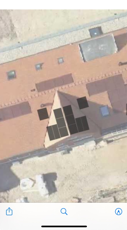

Beste medetweakers,
Wij hebben een offerte gekregen voor het leggen van 12 panelen.
Zie afbeelding voor het legplan. De woning is zuid georiënteerd, de twee dakhelften zien dus op oost en west en de twee losse panelen zijn richting het zuiden georiënteerd.
Volstaat met dit legplan een centrale omvormer met twee strings?Afbeeldingslocatie: https://tweakers.net/i/skmuvqT2ER_14Z9at_5W_ZdbTdM=/x800/filters:strip_icc():strip_exif()/f/image/iZbeidw0gxtS4vOtlSyTxhLY.jpg?f=fotoalbum_large

Absoluut niet.
  • AUijtdehaag
In 1e instantie niet
Maar deze heeft 3 mppt en 60 V nodig, dus 2 panelen op zuid op 1 mppt kan wel
https://www.mg-solar-shop...nergy-3.6-hybrid-inverter
En oost en west op de andere 2 mppt

Dan ga ik denk ik voor alleen oost-west en geen panelen op zuid. Dan kan je ook gewoon met een Goodwe DNS 4200 uit de voeten in combinatie met 10x 440Wp panelen?!

Oost string + 1 op zuid met een tigo optimizer
West string +1 op zuid met een tigo optimizer
https://nl.tigoenergy.com/product/ts4-a-o
Niet te veel van deze optimizers in je strings want de kortsluit stroom gaat er door omhoog.

@morecowbells Dat lijkt me niet te kloppen. Kunnen Tigo's dan intussen de spanning verhogen?
Selectief toepassen heeft alleen zin in hetzelfde dakvlak, en de kortsluitstoom is niet afhankelijk van het aantal optimizers.

TheBorg schreef op donderdag 11 april 2024 @ 17:53:
Beetje onderbouwing zou wel fijn zijn.
1 string, 1 oriëntatie is heel, heel, heel erg bekend.
Zet je het ene zuid paneel in string met de 5 op west dan gaat OF het zuid paneel geheel in bypass en doet NIETS (om precies te zijn vreet hij 3x0,5V * string stroom = tot 5W op over de bypass diodes)
Of hij hindert de west panelen.
@morecowbells je verhaal klopt niet. Kortsluitstrom kan niet omhoog, en Tigo's kunne niet boosten want dan stel je de omvormer op het spel. Slechte suggestie!
Er kan een 3e paneel bij op zuid aan de oost kant, ook op west als die pijp een ventilatie pan kan worden. Dan loop je hard richting de oplossing van @AUijtdehaag als beste.
