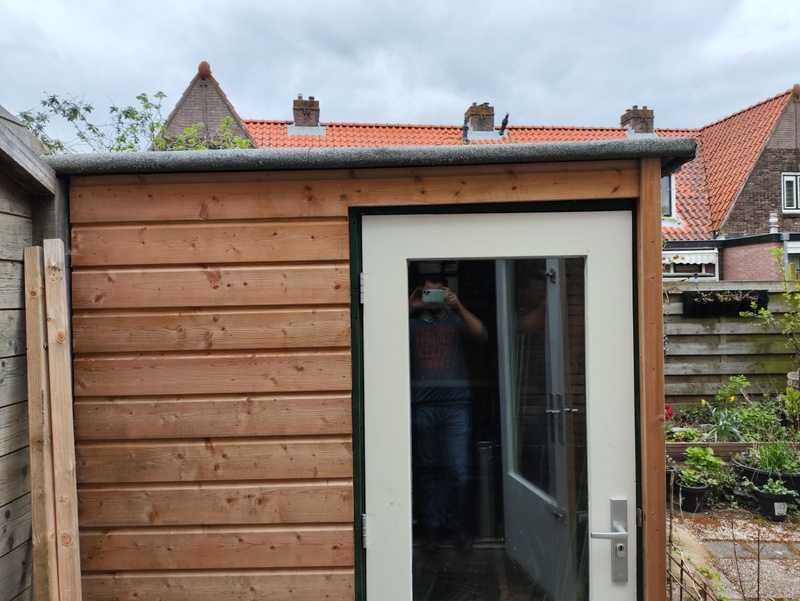

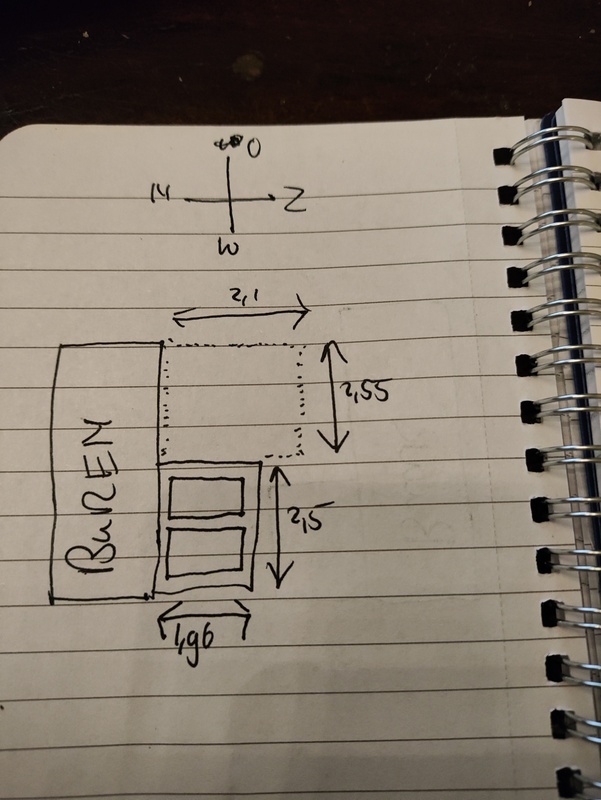

Wil graag beginnen met zonnepanelen op dak van schuur. In de toekomst wordt de schuur uitgebreid en wil daar ook graag panelen op. mogelijk later ook op het huis zonnepanelen
Mijn plan tot zover
2 zonnepanelen landscape richting oost west op schuur met micro omvormers.
Panelen , twijfel tussen Denim 480 wp n-type 1909 mm x 1134 mm of Jinko 440 tiger n-type 1762x1134.

dak van schuur is 1,96m x 2,5m , deel schuur later aan te bouwen is 2,1m x 2,55m
dak loopt af, zie foto. Huizen bestaan uit twee woonlagen. Tuin is op oosten gericht, met klein tikje richting zuid.

Wat vinden jullie van de opstelling 2 panelen oost-west in landscape ? ook gelet op het hellende dak van schuur?

Wie o wie, zit nu met de vraag:
Is 2 panelen oost west landscape the way to go?
  • franssie

Wijnandvo schreef op maandag 8 april 2024 @ 21:27:
portret lijkt me lastiger, dus die keuze is makkelijk.
Over Oost-West, hangt van je schaduw af, maar is wel de meest lang opleverende plaatsing - en afhankelijk van je montage kan je het altijd bijdraaien?

franssie schreef op maandag 8 april 2024 @ 21:34:
Dacht aan deze opstelling omdat het dak van schuurtje afloopt richting oost, en je anders een rare hoek krijgt? Daarnaast lijkt dit me het minst uitsteken boven de constructie. Woon 10 kilometer bij kust vandaan, dus dat is ook belangrijk en ziet er netter uit.
Later een andere opstelling lijkt me lastig. Sowieso is het montage materiaal in dit geval best prijzig. ben beetje aan het onderzoeken of ik dit niet gewoon van marktplaats af kan halen, om de kosten te drukken.

Dan liggen ze oost, omdat het dakje afhellend is.
  • Wijnandvo
  • Registratie: November 2019
  • Laatst online: 04-09-2024
Misschien plat frame en aan 1 kant wat ophogen zodat ze wel op 0 graden komen

Wijnandvo schreef op dinsdag 9 april 2024 @ 09:21:
Een beetje hellend maakt niet zo heel veel uit.
  • Wijnandvo
franssie schreef op dinsdag 9 april 2024 @ 11:22:
Ja denk 10 a 15 graden zoiets naar oost.
Wel simpel monteren

Misschien moet je nog eens kijken naar de helling van het dak en of je dat wil houden.
Wij hebben ook die helling, maar zo'n 4 maanden merken we invloed van de schaduw van het dak van het huis. Zeker december en januari hebben we op die panelen nauwelijks opbrengst door de schaduw omdat de zon dan zo laag staat, terwijl dat natuurlijk het moment is dat je het lietst de opbrengst hebt (wij althans).
Misschien kan je het uitrekenen met een simulatieprogramma?
  • Wijnandvo
Sjamo schreef op dinsdag 9 april 2024 @ 12:37:
Ja uiteindelijk zou ik daar mogelijk wel wat aan willen doen, alleen niet in nabije toekomst. Sowieso zit schuur vast aan die van de buren, dus das ook een dingetje.

Even update gedaan in mn originele vraag!

Afbeeldingslocatie: https://tweakers.net/i/fXU0UiCGTYG1-tlBo2gpCvr_VTQ=/800x/filters:strip_icc():strip_exif()/f/image/ppI7aqJCwwIQkUNpcG2uOyof.jpg?f=fotoalbum_large
Kan om het simpel te houden, 2 of 3 blokken hout aan elke kant van schuur schroeven. Aluminium frame (welke?) daarop schroeven.

  • Ronald
  • Laatst online: 23:02
Wijnandvo schreef op dinsdag 9 april 2024 @ 11:31:
Wel simpel monteren
Op 10 graden helling kun je geen van de bekende merken plat dak ballast systemen gebruiken. Die vragen een veel lagere helling.
Je wil niet dat het het dak af schuift.
Makkelijkste is dus naar een bitumen systeem kijken, plat op het dak, netjes op oost. Al het andere is 10x lastiger.
  • Wijnandvo
Ronald schreef op dinsdag 9 april 2024 @ 19:36:
Aha! Dus een valkbox 3 zou bijv niet kunnen?
Heb je voorbeelden van wat wel zou kunnen?
  • AUijtdehaag
Is zo een lang model 5 graden niks?
https://www.degrootbeton....nnepaneel-steun-plat-dak/
2 panelen in portrait = 3 steunen
Lange steun (5 graden):
De lengte van de lange steun is 150 cm en de breedte is 17 cm. Het hoogste punt is 24 cm en laagste punt 10,5 cm. Te gebruiken voor 2 x Landscape of als 1 x Portrait 5 graden.
Edit: oh dak loopt iets af, dat ziet er raar uit richting zuid.

  • Ronald
Nu dacht ik dat ik voldoende beschrijving gaf :?
https://www.esdec.com/nl/clickfit-evo-epdm-en-bitumendak/
Of je laat @AUijtdehaag de boel vasthouden in een storm, doet hij graag voor je :-) :-) :-)

  • Ronald
@AUijtdehaag die dingen die bij enkelen wel degelijk zijn gaan schuiven dus. Op 0 graden daken.
Ook waarschuw maar even… ik zou het risico niet nemen.
  • AUijtdehaag
@Ronald
Ook met rubberen granulaat matjes eronder?
  • Ronald
@AUijtdehaag ik laat het oordeel aan de TS :-)
  • Wijnandvo
Ja ivm wind hier in de kuststreek wil ik geen risico nemen, bedankt voor je heads up.
zal het gewoon plat op het dak monteren met aluminium rails. ga kijken wat waar leverbaar is en welke prijs.
  • Wijnandvo
Okeee, heb de hellingshoek berekent , klein beetje verkeerd ingeschat, klein beetje maar.
het is 4 graden.
  • Wijnandvo
Valkbox kan tot 5 graden wordt gebruikt volgens Cedel. dat lijkt me wel mooi.
  • Chrisverst
  • Registratie: Juli 2020
  • Laatst online: 07:07
Zou bijvoorbeeld het ValkPitched - Trapezoidal | Clamp niet een nette optie zijn? In principe simpele u profielen die je aan je dak schroeft, paneel erop en klaar.
Bij mijn broer zijn schuur ook zo gedaan, ligt als een huis en kost significant minder dan alle ballast systemen.
  • Wijnandvo
Chrisverst schreef op dinsdag 9 april 2024 @ 22:18:
Valkbox 3 is 30 a 40 euro per paneel. in dit geval dus 70 a 80 euro. dan liggen ze wel mooi oost west.
Lijkt me wel wat. schroef liever niet in het bitumen.....
  • Chrisverst
Wijnandvo schreef op dinsdag 9 april 2024 @ 22:23:
Ik begrijp je punt over het bitumen, een goeie shell kit en de profielen zijn van onder uitgevoerd met rubber. Lekt echt niet! Plus het zonnepaneel zelf is ook een soort afdakje waar ze grotendeels onder liggen.
De profielen zijn 3 euro per stuk en een paar klemmen ook zoiets. Dan ligt het er op voor ongeveer 20 euro per paneel en geen geklooi met hele zware ballast op een klein schuurtje.
  • Wijnandvo
Chrisverst schreef op dinsdag 9 april 2024 @ 22:27:
Keuzes Keuzes Keuzes. Ja het is inderdaad een goede optie. ballast bij valkbox is 140 per paneel, is 280 kilo voor 2. Opzich is het geen issue om het schuurtje wat te versterken, paar extra 2x3 balken monteren, maar t is wel meer werk indd.
