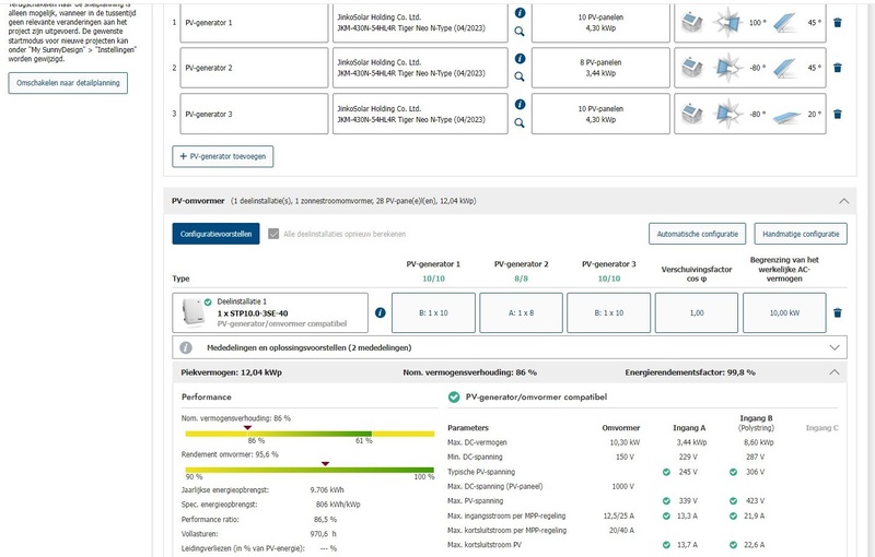

@99ruud99 Het is ook daardoor dat ik hier zo hard m'n hoofd over breek, als het niet opbrengt laat ik ze niet leggen... maar
- 1 dit lijkt me een hele goede periode door de prijzen.
- 2 m'n vrouw werkt van thuis uit 3 van de 5 dagen en ik werk in ploegen waardoor we zelfverbruik wel kunnen optimaliseren
Afbeeldingslocatie: https://tweakers.net/i/QFj9fAZiiKfD_aXjvm77Yky_v2g=/full-fit-in/4000x4000/filters:no_upscale():fill(white):strip_exif()/f/image/CaDsTce76aHfzykWzEnjwHgr.png?f=user_large
Afbeeldingslocatie: https://tweakers.net/i/NLkh6vAoqrDDlIfo7aYek7mKY1E=/232x232/filters:strip_icc():strip_exif()/f/image/tdq84gbXVCIog1FRbZO7Dl99.jpg?f=fotoalbum_tileAfbeeldingslocatie: https://tweakers.net/i/8Ak8g7i36WsaO0KTso-auBXW-JM=/232x232/filters:strip_icc():strip_exif()/f/image/a8zKafxnARTrOkJ5rW88xDTZ.jpg?f=fotoalbum_tileAfbeeldingslocatie: https://tweakers.net/i/sfN0ZWC15Kf3Iv0mQ4wTmWR4tlg=/232x232/filters:strip_icc():strip_exif()/f/image/TnCNnCtxGgtO7cpSIguGLrfU.jpg?f=fotoalbum_tile
  • Wilke
  • Laatst online: 23-09 22:35
3 verschillende hellingshoeken met 18 panelen, ik mis even hoe een 3-fasenomvormer zonder optimizers hier iets mee gaat kunnen. Helemaal aangezien ze gewoonlijk max. 2 MPTT's hebben.
En toch staat zo'n constructie in de helft van deze offertes.
@Ronald , weten die installateurs iets dat ik heb gemist?
(Ik sluit verrassingen niet uit, mijn werk is het zeker niet.)

  • Ronald
@Wilke Soms ben ik te lui om mensen hier op te wijzen: Tips bij openen vragentopic zonnepanelen
Daarom had ik niet al wat gepost :-)
Ik kan hier niets mee op deze manier..
Ik houd van plaatjes... Ik ben nogal visueel ingesteld.. :-)

  • AUijtdehaag
Als je 3 aparte vlakken op je dak hebt, kan je bijvoorbeeld ook een polystring doen.
Dan schakel je 2 vlakken met verschillende orientaties op 1 mppt ingang parallel
De sungrow SH10RT kan op 1 ingang het dubbele aan ampere aan, dus polystring
Panelen in een polystring moeten hetzelfde aantal panelen hebben.
https://www.sma-sunny.com...tring-zonnestroom-arrays/
Een SMA 10.0 hybide tripower smart energy heeft dat ook
https://www.stralendgroen...t-energy-hybride-omvormer
Afbeeldingslocatie: https://tweakers.net/i/JQSgNIfUZKm0UOZtm7qGJoK5Ia0=/800x/filters:strip_icc():strip_exif()/f/image/uGcg4M9UiGhXYDs2njCk9YCn.jpg?f=fotoalbum_large
[ Voor 36% gewijzigd door AUijtdehaag op 08-04-2024 20:18 ]
  • Wilke
AUijtdehaag schreef op maandag 8 april 2024 @ 19:52:
Ah, dat is wel een leuke idd, maar met max 10 panelen aan één kant zit je dan op het voltage van 5. Dat gaat toch niet genoeg zijn?
Enfin, idd wat meer details zooals in de template genoemd zou helpen om te suggereren wat er kan werken.

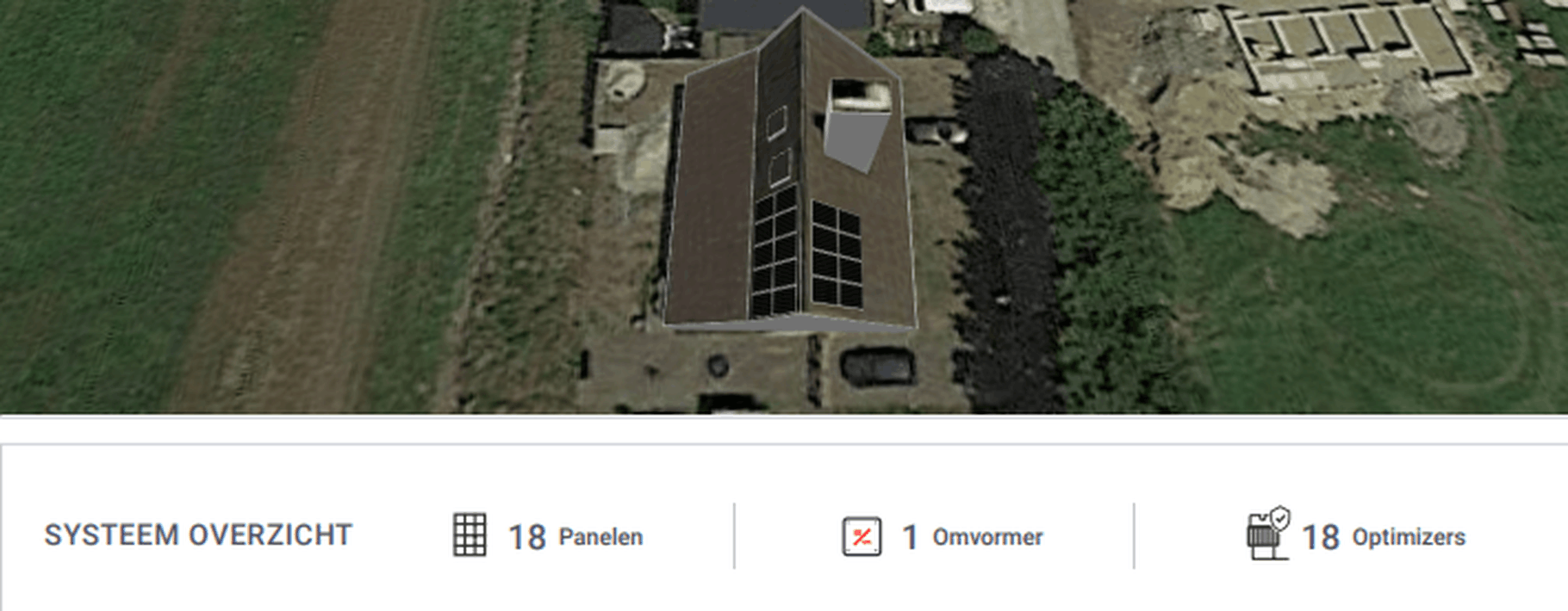

  • Pr3tender
  • Registratie: April 2023
  • Laatst online: 12-10-2025
laatste offerte ook binnengekregenAfbeeldingslocatie: https://tweakers.net/i/YK-KKAuZeJvX6mR9TctZ0xlu2Pk=/full-fit-in/4000x4000/filters:no_upscale():fill(white):strip_exif()/f/image/LCnEEQFrqSzif1xX0ov5AHvf.png?f=user_large
8 panelen oost
10 west
omvormer: SE5000H Home Wave EF-OMV-SE5000H 12jr garantie
optimizers: 18 S440 EF-OPT-S440 solaredge 25jr garantie
DAS Solar 425 wp Glas-Glas full black 30 jaar product- en opbrengstgarantie
Wp = 1,08€/Wp
1string
Ik had ook ergens gelezen dat er met de opstartspanning geen rekening gehouden moet worden. Van zodra er licht op het paneel komt is de spanning er 100% of 0% er kan geen 10% spanning zijn, het zou gaan over het vermogen? Heb je dan een minimum aantal panelen nodig om het nodige vermogen te leveren?
Tot nu toe heeft geen enkele verkoper het gehad over het minst steile gedeelte, terwijl dit volgens de "zonnekaart" juist het meest interessante oppervlakte is?
