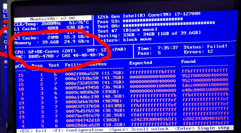

Ik heb c.a. een jaar een ASUS Zephyrus M16 Laptop (12700H CPU 8 GB DDR5 4800 Mhz gesoldeerd. 8 GB via SODIMM socket).
Het geheugen in het SODIMM slot was dit Samsung geheugen
Ik heb dit twee weken geleden vervangen door deze 32 GB corsair module
Mijn systeem draait Linux, eigenlijk zonder problemen, maar een paar dagen geleden kreeg ik ineens freezes. Dat gebeurde een drietal keren, en alle drie de keren dat ik het rdfind commando bezig was dups op een grote USB disk te vinden. Ik vermoed dat dit een I/O issue, maar besloot toch maar een keer memtest86+ te draaen.
En deze vond errors :'(
totaal 19 errors in 8 passes
Afbeeldingslocatie: https://tweakers.net/i/9raKTws9CSXIm8fZuD28T1o3Dz4=/800x/filters:strip_icc():strip_exif()/f/image/N3s3pWMcAdGHu5AZWxFupkH6.jpg?f=fotoalbum_large
Afbeeldingslocatie: https://tweakers.net/i/IV3NYtQYalVSgVsWN0cxobTbf80=/800x/filters:strip_icc():strip_exif()/f/image/48qEYENFqBKhObe0q5k6AZWZ.jpg?f=fotoalbum_large
De vraag is nu vooral:
Wat is hier een de hand. Ik zie vooral bitflips op bit 11 van links.
Het rare is dat als ik naar de adressen kijk dat de flips zowel op de interne als externe module voor lijken te komen. Er zijn errors rond de 40GB maar ook rond de 1 GB.
De originele 8 GB module had aan de onderkant een grijze sticker (beodeld voor heat afvoer?)
De corsair module had dat niet. Kan het zijn dat daar toch iets nodig is?
Of kan het toch zijn dat het moduul niet goed gemonteerd is (dus eergens een vaag contact heeft)
Verder snap ik de output van Memtest86+ niet helemaal. Die heeft het over een geheugengrootte van 39.6 GB waar ik 40 GB verwacht had.
En bij de IMC zegt ie DDR5-4788
de laptop draait trouwens met de default bios settings (en heeft sowieso voorzover ik weet geen tweak mogelijkheden.
Iemand suggesties?

Dit lijkt op een compatibility probleem, helaas kan wordt er geen Memory QVL lijst vermeld op de website van Asus dus kan ik dit niet nakijken.
Na een beetje googlen kom ik meerdere posts tegen waarbij mensen problemen hebben om nieuw RAM bij deze laptop te zetten, hier zou ik dus naar kijken.

effem schreef op donderdag 4 april 2024 @ 16:26:
Draai om e.e.a. uit te sluiten eens een Memtest zonder extrene So-DIMM maar alleen de vastgesoldeerde 8GB?

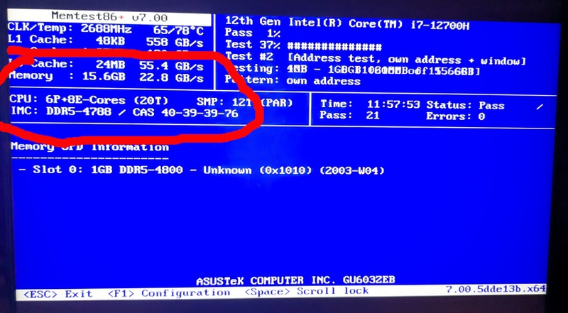

Over mijn testen.
Ik heb de originel 8GB SODIMM teruggezet en een nachtje memtest gedraad. 12 uur en 21 runs later geen fout gevonden. Het Corsair geheugen gaat dus retour richting amazon.
Wel heb ik nog een paar vraagjes
Als ik kijk naar de test met het Corsair geheugen zie ik
Afbeeldingslocatie: https://tweakers.net/i/dCI5A-4NpCUwAWAciRHOK5Y2Cgo=/800x/filters:strip_icc():strip_exif()/f/image/rufOHQzFgHkHbO1Mbz41B8ZH.jpg?f=fotoalbum_large
Een RAM snelheid van 24.9 GB/s en CAS 40-40-40-76
Echter als ik het originele samsung reepje terugzet zie ik:
Afbeeldingslocatie: https://tweakers.net/i/sUk0CYWzjTY_CmFAXqVrczvtk0M=/800x/filters:strip_icc():strip_exif()/f/image/BljZTSMzTXEnSLBEVlEIk2lr.jpg?f=fotoalbum_large
een bijna 10 % lagere geheugensnelheid (22.8 GB/s) en CAS 40-39-39-76
Ofwel de CAS van het Samsung geheugen is marginaal beter maar volgens memtest is de transfer rate van het geheugen een stuk lager. Hoe kan dat?
edit: en als ik ipv 4800 geheugen 5200 of 5600 Mhz geheugen koop, betekent dat dat ik dan minder risico's heb op timing problemen (uiteraard met dezelfde of betere CAS spec)

Voor mij is het een lastige vraag gezien ik niet de meeste kennis heb van RAM, maar zover ik weet zit het zo.
Uiteraard mocht het onderstaande niet/ niet helemaal kloppen, dan wordt ik graag verbeterd.
CAS latency is 1 van de componenten van RAM latency, hierbij is CL dan de CAS latency.
Er zijn 4 verschillende onderdelen van latency in geheugen, zie hieronder:
Zal hierbij ook je voorbeeld gebruiken: CL40-39-39-76.
CAS Latency (CL) = 40
RAS-to-CAS Delay RAS (Row Address Strobe) (tRCD) = 39
Row Precharge Time (tRP) = 39
Active to Precharge Time (tRAS) = 76
In het algemeen is het inderdaad beter om lagere timings te hebben gezien dit betere performance op kan leveren, is dit echter niet altijd het geval en zal dan ook aan de use case liggen. Soms kunnen lagere timings juist tegenwerkend zijn in bepaalde workloads.
Daarnaast was je in de test in het 1ste screenshot ook een stuk verder dan in de 2de. Het lijkt mij dat MemTest een gemiddelde pakt van alles wat hij heeft getest en deze dan laat zien. Het zou mij dus ook niets verbazen dat als je de test wat langer laat draaien, dat dit getal een stuk dichter in de buurt van de 1ste zal komen.

@KilleBladhark Het tweede screenshot was na 12 uur draien. Het eerste was eerder.
En het getal veranderde ook niet. Zie bv de twee screenshots in de start post.
