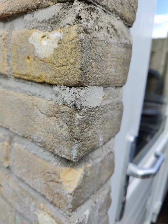

Hallo Tweakers,
vorige maand heb ik 2 gevels opnieuw laten voegen. Ik heb een bedrijf gevonden die zich hier specialist in noemt, en in de discussies met hun klonken ze vrij professioneel en beloofden ze goed werk af te leveren.
Echter, in de praktijk, hebben ze het erg snel gedaan, en het werk in de regen afgemaakt. Bij inspectie later bleek ook dat het echt slechte kwaliteit was, de voegen komen op plekken zeer gemakkelijk los (met de vinger erover), met de schroevendraaier haal ik het ook op plekken zo los.
De voeg hecht niet goed, en de mortel is erg broos op plekken en valt zo uiteen, als licht zand.
Ook zouden de alles achteraf impregneren met een lagedrukspuit, maar dat hebben ze niet meer zo gedaan. Ze hebben het impregneer middel in de mortel gemixed, dat kan ook zeggen ze. Ook hebben ze geen 'voegmortel' maar 'multi-mortel' gebruikt. Ze hebben geborsteld in de regen. En dat zie je op de bakstenen. Ook zijn er stukjes vergeten en overgeslagen, en gaten niet gevuld. Er zijn ook bakstenen beschadigd, stukjes eraf, ze gebruikten denk ik de verkeerde beitels.
Zo heb ik een lijst van 11 gebreken opgesteld voor dit relatief kleine klusje.
Dit is hoe het nieuwe voegwerk er nu uitziet:

De 'gevelexpert' eist dat ik ze het laat herstellen, maar mijn vertrouwen in hun kunnen is zeer laag. Ik vraag me dus af of ik verplicht ben om hun het te laten herstellen, of dat ik een profesionele metselaar het werk opnieuw laat doen.
Ben ik verplicht om deze heren de kans te geven om het te herstellen, of sta ik in m'n recht om ze geen 2e kans te geven ?
graag jullie advies/suggesties ...

Volgens mij moet je ze in ieder geval de kans geven het werk te herstellen binnen een redelijke termijn. Is het daarna nog niet goed kun je vervolgstappen ondernemen.

Als ze dit zo afleveren, dan vrees ik dat het met dat herstelwerk ook nooit meer goed gaat komen.
Valt me mee dat er geen cement sluier op de stenen zit door de regen. Daar had ik last van als amateur voeger. Gelukkig op een schoorsteen achter, dus het valt niet zo op.

Hoe sneller je dit soort partijen formeel in gebreken stelt hoe eerder je kan opschalen.
Als je geen vertrouwen meer hebt en niet met ze door wil is dat voor eigen rekening. iedereen die in gebreken is gesteld heeft het recht om te herstellen.
Overegens ziet het er echt niet uit (ik heb tijdens mijn studie gevels gerenoveerd) dus dat je geen vertrouwen hebt begrijp ik wel.

Ze hebben de gevel achteraf niet volledig geïmpregneerd, zoals we besproken hadden en zoals het volgens mij gedaan moet worden. Dat kon ook niet, het regende. Maar ze zijn er ook niet voor terug geweest.
Ze hebben het impregneermiddel gewoon in de mortel gemixt en daarmee gevoegd....

Alles is eerst uitgebikt met beitelhamers, daarna nieuwe voeg erin. En in de mortel (multi-mortel) hebben ze het impregneermiddel gemixt. En in de regen hebben ze het afgemaakt en geborsteld.

Volgens mij ligt dat anders
ZyKl0n_242 schreef op donderdag 4 april 2024 @ 13:35:
Een kans geven tot goed herstel is altijd de redelijke weg, maar hoe het vertrouwen hersteld gaat worden ligt aan hun kant. Heb je het volledige bedrag al betaald?
Op basis van de foto's ben ik van mening dat dit geen goed herstelde/gevoegde/gehydrofobeerde gevel is.
Jammer, maar ik kom niet verder dan dit onafgewerkt broddelwerk noemen. Dit waren geen vaklui of volleerde voegers.
Het beitelen ging bij onze gevels met goed afgestemde luchtbeitel(s), juist om de stenen niet te raken.
Waar kwam de specie vandaan en werd deze wel ter plekke vers aangemengd in een molen? Er werd toch geen restpartijtje aangevoerd van een andere klus mag ik hopen?
Beschadigde bakstenen hadden simpel hersteld kunnen worden: nu, achteraf, zal hechting aan de omringende voeg/steen altijd minder zijn. Opnieuw beginnen is het enig goede recept.
Hydromiddel in de specie is klinkklare onzin: wat denken die mensen wat HYDROFOOB betekent en wat dat doet bij vochtige specie die moet drogen en door dat chemische proces moet hechten aan de oude specie en stenen? Geen wonder dat nu nergens aan wil hechten.

Kijk dat ziet er tenminste netjes uit. Zoiets had ik ook verwacht.
Op de factuur staan 3 regels, voegen verwijderen, opnieuw voegen en impregneren. We hadden ook besproken dat het impregneren achteraf zou gebeuren met een lage drukspuit, maar toen ze daar bezig waren veranderde hij het plan en ging hij de impregneer in de mortel mixen. Hij breide er een mooi verhaal aan vast, dat ze het altijd zo deden.. Ik dacht die jongens weten waar ze mee bezig zijn. Pas achteraf hoorde ik dat het zo niet mag...
Ze gebruikten Sakrete multi-mortel, want dat was beter zeiden ze, beter water afstotend en sterker. Dat moeten ze in een emmer met een boor mixer ter plekke.
De factuur was voor 2150 euro, ik heb 500 aanbetaald maar de rest nog niet.
  • pman63
  • Laatst online: 15:37
Dan heb je dus alleen geïmpregneerde mortel, die stenen zijn ze dus daardoor vergeten. Ik verwacht dan ook niet veel goeds van het vervolg.

Update: ze hebben een incassobureau ingeschakeld waarmee ik in gesprek ben gegaan, die vroeg of ik er voor open stond om nog eens met hun klant (de gevel cowboys) te praten in hun bijzijn om het proberen op te lossen, dat heb ik gedaan.
In dat gesprek heb ik m'n lijstje met gebreken duidelijk gemaakt. Blijkbaar hebben ze "kant-en-klare' mortel gebruikt waarin al 'impregneer' zit, of wat waterafstotend is waardoor het niet geïmpregneerd moet worden achteraf. Maar dat is ook niet wat we hadden afgesproken, ze zouden achteraf impregneren (dit heb ik zwart op wit) en daarvoor rekenden ze me zelfs 500 euro extra op de factuur. Dus ik heb gezegd dat dat komt te vervallen.
Deze 'expert' wilde ook beweren dat ik te vroeg heb geïnspecteerd, dat de mortel nog niet goed droog was. Ik heb zowel na 3 dagen als na 8 dagen geïnspecteerd, de geposte foto's zijn van de laatste inspectie, 8 dagen na het voegen.
Daarna begon hij te klagen over dat het nu te lang heeft geduurd en het meer werk wordt om de voegen er weer uit te halen.... Dat het binnen een week had moeten gebeuren.. Ik zei ook, op veel plekken haal je het er zo uit met een schroevendraaier, dus ik denk niet dat dat meer werk wordt dan voorheen...
Het incassobureau stelde voor dat de expert eerst hun eigen werk mag komen inspecteren. Ik heb gezegd dat ik daar wel voor open sta, naar aanleiding van de reacties hier op het forum besef ik me dat ik hun een 2e kans moet geven. Daar werk ik dus wel aan mee nu.

Ze moet ze de kans geven hun werk zelf te herstellen, daar kom je niet onderuit. Dat moet je niet weerhouden om alvast rechtsbijstand in te schakelen, in gebreke te stellen, en offertes aan te vragen bij andere partijen die het wél in orde kunnen maken.
In het gesprek met het incassobureau zou ik openen met vragen om de 500€ van het impregneren terug te krijgen; daarmee is de kous voor je af want de voegen voldoen niet aan wat je als "opnieuw gevoegd" kan beschouwen :+ Reken er niet op dat dit doorgaat, maar dat kan wel mooi aantonen wat de status is.
Als je het traject ingaat van in gebreke stellen, best met rechtsbijstand om stomme foutjes te vermijden; dan kan je ze wellicht dwingen om het werk correct uit te voeren voor de overeengekomen prijs; en daarbij kan het dat zij moeten een vakman betalen (voor meer geld dan jij die prutsers hebt betaald).
Het zou echter niet onredelijk zijn om aan te sturen op ontbinden van de overeenkomst en je 500€ terug te krijgen, dan zoek je gewoon een ander die het wel in orde kan. Hiervoor moet je ze wél een kans geven dit op te lossen, dat blijft.
Eindig al je communicatie [i]Onder voorbehoud van alle recht en zonder enige nadelige erkentenis[i]; stel ze formeel in gebreke (aangetekende brief geeft zekerheid, mail op adres waarvan je kan bewijzen dat ze het lezen moet je wat meer tijd rekenen), geef aan waar je niet tevreden mee bent, vraag om ofwel de werken correct uit te voeren (wijs op de gebreken die hersteld moeten worden, vraag om dit correct naar de regels van de kunst uit te voeren, vraag expliciet om de afspraak om te impregneren met drukspuit zoals overeengekomen) ofwel de overeenkomst kosteloos te ontbinden en de 500€ terug te storten. Geef ze een termijn van 2 weken om een van beide opties uit te voeren.
Na die 2 weken kan je het incassobureau de ingebrekestelling en ontvangsbewijs tonen, en zeggen de overeenkomst onbonden is, en waar je 500€ blijft.
  • hansie_k
  • Laatst online: 16:21
Hebben ze hier echt voegmortel voor gebruikt?
Lijkt meer op een koker Jointfix van Den Braven...

Hier wat foto's van plekjes op de voorgevel en muur achter (allen gericht op de zuidkant) voordat de 'specialisten' eraan geprutst hebben:Afbeeldingslocatie: https://tweakers.net/i/5-oXt41ccCFYLV5un-IipR6Wk2Q=/800x/filters:strip_icc():strip_exif()/f/image/aaLi5gxFYDdhCNn4eyjPexVj.jpg?f=fotoalbum_large
(Hier zaten ook echt bakstenen los boven het raam omdat er bijna geen voeg meer tussen zat)
Afbeeldingslocatie: https://tweakers.net/i/W3t-lsUWucJ5B-qOBTvl_sYao1s=/800x/filters:strip_icc():strip_exif()/f/image/bmKiaNIvw7lBOy2WUlXoRZjq.jpg?f=fotoalbum_large
Deze is aan de achterkant (dus de noord-kant van het huis). De voegen zijn hier over het algemeen nog vrij goed, behalve aan de onderkant bij de tegels:
Afbeeldingslocatie: https://tweakers.net/i/wCHn3W57ENha8jYuhd7NoU4nmHk=/800x/filters:strip_icc():strip_exif()/f/image/jUPgKILsJWqjqtXiXqg2J5FK.jpg?f=fotoalbum_large

Je laat foto’s zien van wat voegwerk wat los zit of mist bij enkele stenen en een baksteen die loszit vanwege een ontbrekende voeg? Nogmaals: een voeg is niet constructief en puur esthetisch. Die loszittende baksteen moet opnieuw gemetseld worden.
Bij het zien van deze foto’s was ik zelf aan de slag gegaan ipv de moeite nemen een bedrijf te zoeken die je van alles wil aansmeren, want dat doen ze. Ik heb dat al zo vaak meegemaakt met die domme adviezen van al die bedrijfjes. Lekkage? U kunt beter een heel nieuw dak laten leggen door ons meneertje, om vervolgens tweedehands schoongemaakte pannetjes er weer op te willen leggen. Zoveel idioten lopen er rond…. 🤣
Gewoon even naar de hornbach, voegspecie kopen, juiste hoeveelheid mengen zoals aangegeven en de ontbrekende voegen even dichtsmeren, al dan niet met wat gereedschap. Uiteraard niet een hete zonnige dag uitkiezen zodat het voeg met normaal tempo kan uitharden
Desnoods nog even een filmpje kijken op youtube. Het is echt niet heel specialistisch hoor, het is letterlijk gewoon een kiertje dichtsmeren wat niet heel precies hoeft. Het door een bedrijf willen laten doen gezocht via google op internet is gewoon vragen om malafide sukkelbedrijfjes die niet echt weten waar ze mee bezig zijn.
een muur en voeg is niet geheel waterdicht, maar poreus en kan dus vocht afvoeren. De voeg zorgt voor een gladder oppervlak zodat water eraf loopt bij regen in plaats van in het metselwerk blijft liggen. Verder is een voeg dus puur esthetisch.
Je moet je niets wijs laten maken door een paar van die tattoo metselaars. Die hebben echt geen bouwkundige kennis hoor en staan daar puur om snel geld te verdienen! En verder is een muur gewoon een rij stenen aan elkaar vastgelijmd middels cement. Stenen kunnen vocht opnemen maar ook weer afstaand en daar is niets mis mee en daar hoef je ook al helemaal niet iets op te smeren om dat tegen te gaan en een voeg meer of minder gaat daar niets aan veranderen. Er is een theorie dat oude huizen met steensmuren door een waterkerende coating of het impregneren ervan energiezuiniger zijn omdat de muur dan geen vocht heeft van binnen en dus iets beter isoleert. Voorts zijn er allerlei bedrijfjes die duizenden euro’s vragen om dat werk uit te voeren. Echter zie je dat die woningen nauwelijks energiezuiniger zijn en al uberhaupt niet energiezuinig zijn. het valt gewoon niet te meten. Typische bedrijfjes die bij voorbaat al gebaseerd zijn op een slechte business case.
Alleen een muur op het noorden zou in een slecht geventileerde woning wat vochtissues kunnen hebben, maar deze woningen van na de oorlog met spouwmuren en wellicht zelfs yton en isolatie hebben daar echt geen last van.
