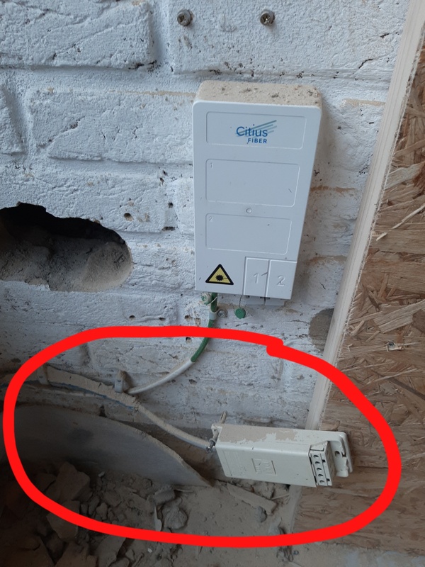

In onze nieuwe woning midden in de woonkamer hangt een klein wit ptt kastje met een blauwe kabel vanuit buiten, aan de andere kant van het kastje zit geen kabel (dus hij wordt nu niet gebruikt?)
Nu hangt deze echt op een rot plek, midden in de woonkamer en willen we deze graag weg hebben, kan dat zomaar?
Ik dacht hem bij de muur af te knippen en dan naar buiten te trekken, daar oprollen/neerleggen en zand erover?
Afbeeldingslocatie: https://tweakers.net/i/cffXIbJvV4X3zRJE4W4TQD1EyNw=/x800/filters:strip_icc():strip_exif()/f/image/t5aflROxtV1IfhoG1btc9S0D.jpg?f=fotoalbum_large

i.p.v. afknippen gewoon de isra netjes loshalen, en buiten weer netjes vast maken. Inwikkelen in iets dat beschermt (en niet vergaat). Je kan het dan altijd weer terug brengen in de originele staat voor het geval dat.
Als er vocht in de kabel trekt heb je kans dat deze steeds verder wegrot van binnenuit dus dat wil je voorkomen.
Inderdaad dit, aanvullend hierop; Zorg er wel voor dat de individuele aders ook getaped worden. Ik weet niet hoe problematisch het is dat die dingen sluiting maken, maar ik kan mij voorstellen dat dat eventueel voor problemen in de wijkcentrale kan zorgen. :+

Is gewoon een telefoonlijn lijkt me. Je kunt deze dus idd oprollen en wegwerken.

De ISRA aansluiting van KPN.
Als er al glasvezel ligt zou ik daar niet teveel zorgen over hebben, en je geen plannen hebt om ADSL te nemen. Die KPN aansluiting gaat toch vervallen, tzt gaat alles over naar glas. Zal heus nog wel wat jaren duren voordat het zover is, maar als je toch overgaat naar glasvezel dan kun je de oude PSTN lijn gerust weghalen.

Formeel mag dat niet en moet het via https://www.mijnaansluiting.nl/
Het is allemaal van KPN

Ik heb hem gewoon geopend en de aangesloten aders losgetrokken aan de binnenkant. Daarna inderdaad het ISRA-punt in een plastic zakje gedaan, de kruipruimte ingegaan en de kabel teruggetrokken en die netjes verpakt in de kruipruimte laten liggen. Ga je nooit meer wat van horen hoor. KPN wil er zelf het liefst ook zo snel mogelijk vanaf.
  • DukeBox
@D4NG3R Dat kan gelukkig geen kwaad maar idd je wilt er ook niet verantwoordelijk voor zijn.

het koper-netwerk van KPN wordt uitgefaseerd, daar zijn ze al een tijdje mee beizg in gebieden waar al glasvezel ligt. Maakte je geen gebruik van het koper, dan heb je denk ik ook geen bericht gehad dat de lijn administratief al is opgedoekt / verwijderd.
Oftewel loshalen, aftapen en naar buiten trekken.

Ik zou 'm wel netjes aftapen en even in een doosje stoppen na het terugtrekken, maar het daarbij laten.

Ik vind het eigenlijk maar een rare gedachte…
Je vind dat dat kleine KPN kastje “écht op een rotplek” zit in de woonkamer, en wil deze koste wat kost met kabel en al weghebben….
maar je VEEL grotere glasvezelaansluitkast zit op precies dezelfde plek… En aangezien je die straks ongetwijfeld wél gaat gebruiken, komen daar nog veel meer kabels en apparatuur bij..
Waarom niet alleen dat KPN kastje loshalen, en de kabel gewoon binnen laten zitten en netjes vast tiewrappen aan de kabel die er toch al langs ligt bijvoorbeeld? Met alles wat er nog bij komt valt dat dan nauwelijk op. Het is altijd makkelijker te herstellen, en je hoeft niet buiten kabels te gaan opgraven en wegstoppen (die niet jouw eigendom zijn).
ALS je het toch helemaal weg wilt hebben, omdat het nu op zo’n rotplek zit, dan zou ik zeker ook meteen een aanvraag doen om je glasvezelaansluiting te laten verplaatsen, naar de meterkast of zo..
Of heb je dat al in de planning staan misschien?

Ik heb dit ook gehad inderdaad.. bij mij kwam hij via de kruipruimte dus daar terug geduwd.
Echter, wil je kpn nemen dan heb je weer een kastje nodig. Aangezien ik toch naar Ziggo ging nooit meer naar omgekeken en jaren later kwamen ze glasvezel leggen van KPN. Nu dus weer ziggo en KPN.

Ach, officieel moet je het aanvragen, maar bij ons heb ik zowel de telefoonlijn als coax simpelweg afgeknipt en buiten opgerold (na intapen individuele aders). Ik was bezig in de meterkast, en ik had de ruimte nodig voor andere apparatuur. De ISRA doosjes heb ik in de kast gelegd.

Volgens mij is het een relais wat zichzelf weer hersteld na enkele minuten. Of het speelt met de elektronische centrale helemaal niet meer. Vroeger heb ik ook eens kortsluiting gemaakt door de hoorn heel snel op/van de haak te halen, met een dode lijn als gevolg. Na een paar minuten kon ik weer bellen.
Verwacht niet dat je zomaar alle koper-abonnees in de wijkcentrale eruit gooit, en dat er een monteur naar de centrale moet bij het doorknippen. Als je het formeel wilt doen, laat KPN komen. Volgens mij zitten veel koper-abonnee's trouwens niet meer op de wijkcentrale, maar op een verdeelkast die weer op glasvezel zit, met een E-POTS's verbinding.

Oude KPN apparatuur mag je volgens KPN wél zelf weghalen, als je het maar opstuurt naar KPN...

@DVsun Bel anders ook eens even de helpdesk en zeg dat je het aansluitpunt graag weg wil hebben. Of je dat zelf mag verwijderen of dat ze iemand kunnen laten langskomen.

Edit: ik snap wat je bedoeld. Mijn topic gaat over een relais kastje, jouw opmerking over een aansluitpunt.
Het kastje van @DVsun ziet er hetzelfde uit als mijn kastje destijds, dus ik was er van uit gegaan dat het om een relais schakelaar ging.

Demonteren is niet zo moeilijk, paar schroefjes losdraaien en klaar.
De vraag is dan wat je met de kabel doet, maar die kan je gewoon in de kruipruimte mikken. In het ergste geval struikelt er een muis over.
