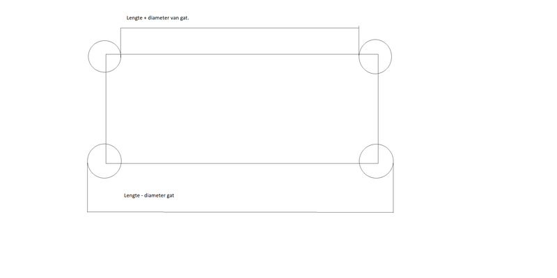

Kortste klap is ding demonteren en zelf opmeten.
Met een schuifmaat kan je de afstand tussen de gaten meten, daarna de diameter van een gat bij de afstand optellen en je zou dan de correcte maten moeten vinden. Zou wel het moederbord pakken voor de maten. let op. Je kan de langste maat of kortste maat meten, meet je de langste, dan haal je diameter van het gat van gemeten afstand af.
