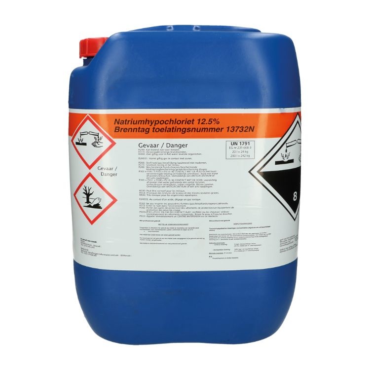

Afbeeldingslocatie: https://www.labshop.nl/wp-content/uploads/2019/06/O037-chloor-125-24-kg-natriumhypochloriet.jpg
https://www.labshop.nl/na...kx-FvHGBLBCEaAkmAEALw_wcB
Tip van Flip. Natriumhypochloriet gebruiken. In het voorjaar even mengen (1:2 of 1:3 of zo) en met een drukspuit verspuiten over je terras (goed nat), groene schutting, tuinmeubilair etc. Even 15 tot 30 minuten in laten werken en dan goed afspoelen. Alles weer "ontgroend". Ook handig (in een plantenspuit) voor verweerde voegen in bijvoorbeeld de badkamer. (HG schimmel reiniger is ook gewoon 12,5% natriumhypochloriet)

Spul is vaak ook wel te koop bij zaken die agrarische spullen verkopen. Wordt ook gebruikt voor desinfectie etc.

Keramische tegels en natriumhypochloriet is geen goed idee.
Het volgende jaar zit die groene meuk nog veel vaster
Sowieso is chloor in je tuin geen goed idee...
Ik zou even zoeken op een onderhoudsmiddel voor die tegels dat er tevens voor zorgt dat het hechting van algen etc tegen gaat.

Ehm. En dat dode boompje en visje op het etiket doet je verder weinig?
Exigence schreef op donderdag 4 april 2024 @ 19:54:

christianos schreef op donderdag 4 april 2024 @ 21:38:
Zeker wel. Zoals met alles, begrijp wat je gebruikt en wat het doet. Als je dit spul in een vissenkom gooit gaat je goudvis dood ja. Gooi je dit in een sloot gebeurt er niks. Bovendien is het instabiel en ontleedt het vrij snel. Het is uiteindelijk gewoon wat me in de volksmond "chloor" of "bleek" noemen.
Het zit in je zwembad, je gooit het in de wc, het zit in allerhande HG flesjes, je drinkwater wat je uit de kraan haalt wordt er mee gedesinfecteerd. Niks spannends aan, alles draait om de concentratie. Ja, op 12,5% kan het vervelend zijn. Als je het naspoelt met water blijft er van de concentratie niks over.
PARDON !!?!!?!!
Waar haal je het in godsnaam vandaan dat er geen leven in een sloot aanwezig is?!?!
Dat icoon betekent letterlijk:
“ZEER GIFTIG VOOR IN HET WATER LEVENDE ORGANISMEN”.
Oftewel: alles in de sloot wat in de buurt zit van dat spul is per direct dood.
Met jouw beredenering kun je ook wel goedpraten dat al dat drugsafval van tegenwoordig gewoon in de sloot gekieperd mag worden, want “er gebeurt dan toch niks” ? Pffff.
En nee, door de WC spoelen is iets héél anders dan in de sloot gooien… je zou eens een rondleiding moeten regelen in een rioolwaterzuiveringsinstallatie om te zien hoe dat afvalwater allemaal behandeld en gezuiverd wordt vóórdat het terug in die sloot terechtkomt.
Dat is echt niet niks hoor…

Het is net alsof ik de advocaten van Chemours hoor praten; 'Niks aan de hand hoor, we stoten geen gevaarlijk spul uit'.
Maar ondertussen.....

Naast wat @BrainCrash en @Yaksa al hebben vermeld slaat de opermking over chloor en drinkwater in Nederland nergens op. Drinkwater is in Nederland chloorvrij.
Daarnaast is het ronduit asociaal om zo iets in de natuur te kieperen. Ongeacht hoe goed je het begrijpt (als dit had gedaan, doe je dit niet). Leuk dat het voor mensen eventueel niet schadelijk is (daar zien je voorbeelden op toe), wij zijn echter niet de enige levende organismen op deze aarde.

Mensen, vergeet de nuance niet. "Alles is gif en niets is gif, de dosis bepaalt hoe giftig een stof is". Over welke doseringen het hier gaat is nooit een uitspraak gedaan.

Hij heeft het zelf over een 1/3 of 1/4 verdeling. Dat is ronduit bodem-moord.

Er is een reden dat het verboden is om schoonmaakazijn te gebruiken als onkruid verdelger.
Niemand die zich daar wat van aantrekt maar goed het mag niet.
Chloor vervliegt redelijk snel maar het leed is dan al geleden.
Net zoals dat er een reden is om Chloor toe te voegen aan zwembad water, dat dient namelijk om organismen te doden.
Ik heb zo ooit eens het zwembad met gechloreerd water laten leeglopen dat vonden een hoop planten niet leuk om dan nog maar te zwijgen over het bodemleven dat je niet ziet.
