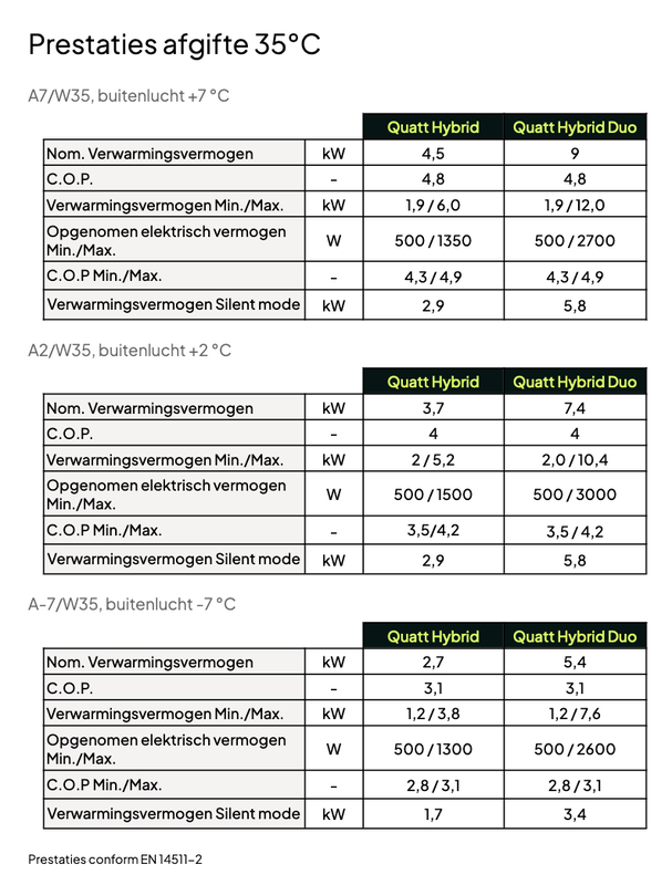

Als we de wet van Koevlaas er op naslaan, zou 1100m3 ongeveer 5kWh moeten vervangen. Echter, in ogenschouw nemende dat we nu 55m2 niet verwarmen, en dat in de toekomst wel willen doen, zou ik wel ruimer willen gaan zitten.
In het geval van Quatt zou dat dan op een Quatt Duo uitkomen, 3500 euro incl installatie (na aftrek subsidies).
Het specblad ziet er zo uit:

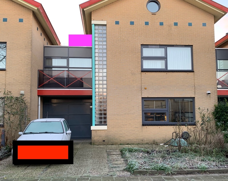

Qua locatie dacht ik aan deze plek; de cv ketel zit in de ruimte er onder.
Specblad

Hij zou ook nog in de voortuin onder het raam kunnen staan als je hem niet naast de gevel van de buren wilt zetten maar dan is het wel mooier als je een route binnendoor hebt (bv via de kruipruimte naar binnen) anders krijg je een kabelgoot over je gevel.

jup, lijkt sterk op bij mj thuis, ik zelf heb een enkele Quatt die tot zeer tevredenheid loopt met een gasverbruik van ruim 1200 m3 in 2022 naar nu onder de 200 m3, in de zomer een vergelijkbaar (iets minder) gasverbruik.
ik verwacht eigenlijk dat je met een enkele Quatt er ook zou kunnen komen, echter de meerprijs nu van een dubbele Quatt is dermate laag dat als je deze kunt plaatsen dat mede op de mogelijkheid van FE (later) wel een betere optie zou kunnen zijn. ook met je uitbreiding van je woonruimte denk ik niet zo gek idee om een maatje groter te gaan.
het voordeel is dat de Quatt Duo ook volledig terug kan moduleren naar 1 Quatt en de andere Quatt dus gewoon standby staat, ze wisselen zelfs dit regelmatig om, zodat beide op de zelfde draaiuren komen.
en laten we eerlijk zijn, een 10 kW warmtepomp voor 3.500 euro incl. volledige installatie, ik zie op dit moment gewoon geen andere die ook maar in de buurt daarvan komt. de in post genoemde vaillant is een hele mooie warmtepomp, echter daar zit ook een heel moi prijskaartje aan, schatting van ruim 10.000+ euro voor een FE versie denk ik (incl. de installatie) .

als je hulp nodig hebt mbt een geluidsberekening, stuur maar een pm, ik help graag. overigens ook als je geen Quatt gaat nemen, maakt mij namelijk niets uit. als ik je huis zie is dat wel een uitdaging, ik verwacht niet dat die plek het gaat worden, zeker niet met een dubbele Quatt.
voortuin, afhankelijk of jou gemeente dit mbt de omgevingswet die dit jaar is ingegaan uberhaupt toestaat. zul je moeten vragen. :?

Op die plek wordt het inderdaad tricky om aan de geluidseisen te voldoen zonder omkasting. Ik schat dat dit zo'n meter van de erfgrens is?
En vol in het zicht aan de voorkant van het huis kan niet toegestaan zijn in je gemeente, zou ik zeker even checken.

Als ik het zo snel scan lukt warmhouden wel met een duo, zelfs als je voornamelijk op silent staat.
De vloer (graniet) reflecteert de IR behoorlijk. Krijg het met een warmtebeeldcamera ook niet goed in beeld.
De breedte van de garage is ongeveer 3 meter, en 8 meter diep. Er zitten geen ramen aan die kant bij de buren; alleen een zolderraam.
