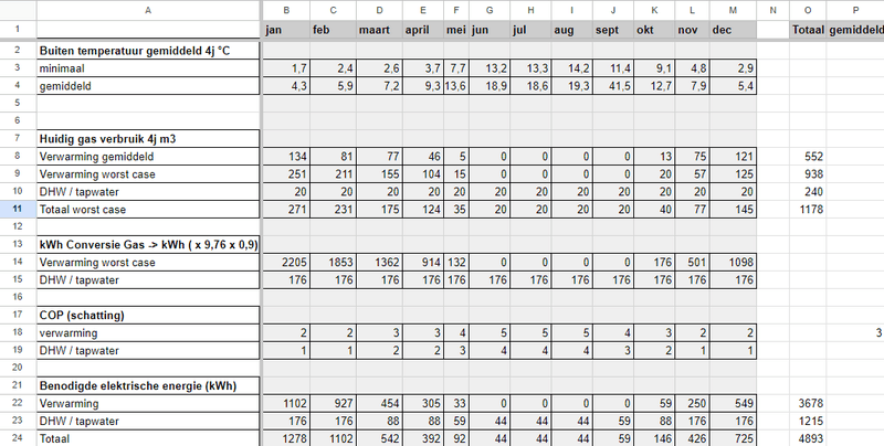

In bovenstaande afbeelding heb ik een poging gedaan om:
  • Het gasverbruik per maand om te zetten naar kWh ( x 9,76 ) minus efficiëntie gasketel (0,9)
  • Middels een COP schatting de elektrische energie per maand voor CV en DHW
  • De energie in jan als voorbeeld / 31 geeft me een idee hoeveel kWh er nodig is per dag
  • Voor CV 271 kWh / 6 kW = een runtime van 7 uur
  • Deze 7 uur genomen met een COP van 2, zou een belasting van 6 / 2 = 3kW voor 7 uur zijn
  • DHW is enkel 1-op-1 berekend van gas verbruik en verwacht ik niet correct te zijn
Pas ik de @koevlaas2 formule toe, dan kom ik met een gemiddelde CV en DHW totaal van 800 * 8 / 1650 uit op afgerond 4 kW.
Neem ik een zwaarder gestookt jaar erbij, dan wordt het 1200 * 8 / 1650 = afgerond 6 kW
Een 6 kW met een COP van 2 zou een aansluitwaarde van 3kW zijn.
Dit kan denk ik prima op 1 fase aangesloten worden, maar hoe zit dit in de praktijk?

-Energieverbruik per jaar is ongeveer 2x huidige gasverbruik.
-De gebruikte COPwaardes zijn allemaal minimaal 1punt te laag.
De laagste die ik bij mijzelf heb gezien van 2.4 in de winter voor SWW en ik denk 3.5 voor vloerverwarming. De gegevens kun je uit de specs van de gewenste WP halen.

Na COP aanpassing heb ik het elektrisch opgenomen vermogen nog 2,7x hoger dan het gas.

@natural colour ik kan af en toe doorslaan in het doorrekenen.
Met jullie info heb ik zeker een duw in een praktische richting gekregen. Dank daarvoor.
Een buffervat neem ik mee ter lering.
Of ik het nodig heb, dat moet de specialist dan bepalen.
Ik wil er in elk geval de functies begrijpen.
Voor DHW verwacht ik wel een boilervat nodig te hebben.

Hoeveel kWh duw je per jaar dan door die airco om te verwarmen? Want dat moet je optellen bij je gasverbruik om de warmtebehoefte te bepalen, of is het de bedoeling dat die airco straks ook blijft draaien naast de warmtepomp?
Hoi! Stap over naar Tibber via mijn link voor een 50€ korting bij Tibber: https://invite.tibber.com/l4xax6bs
  • sprk_nl
  • Laatst online: 26-05 22:52
ASW1 schreef op zaterdag 30 maart 2024 @ 15:07:
Klopt, appels met appels vergelijken.
Echter de airco zal op dagen die net een duw in de rug nodig hebben z'n werk blijven doen.
De vloerverwarming is de enige verwarming, en die is behoorlijk traag.
Er zit een stroommeter tussen de meterkast en airco, die moet nog geautomatiseerd uitgelezen worden.
