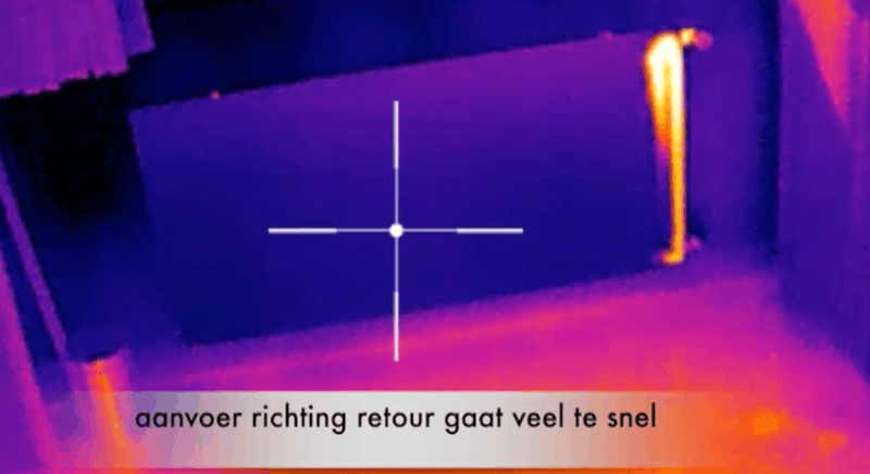

Wat deze beste man gedaan heeft: warmtebeeld camera onderzoek. Nu blijkt (natuurlijk? :+) dat het retourwater super snel op temperatuur komt (dus geen goede afstelling van de voetventielen/radiatorknoppen). Zie onderstaande afbeelding, dit gebeurd er bij de radiator als je de radiatorknop open draait. Dit is een radiator op de slaapkamer, deze staat dus eigenlijk altijd dicht. De handdoekradiator op de douche, is een design radiator, maar laat hetzelfde beeld zien.
Afbeeldingslocatie: https://tweakers.net/i/AiRIjZfdNDT5L6JFMV5RCt3vY-I=/800x/filters:strip_exif()/f/image/PIbyrLkHiQ0dU1Kef6DjBExN.png?f=fotoalbum_large

bovenste foto: radiator liefst diagonaal aansluiten. Aanvoer of retour (kies maar) moet naar de andere kant.
Handdoekradiatoren/design is altijd moeilijk met inregelen en zet je op een kiertje zodat hij net niet meer ruist.

Er kan ook een “stijgbuis” in de radiator of een radiator plaatsen met ingebouwde stijgbuis.
Een bypass zit er niet voor niets - als hij lekt moet je hem vervangen, niet zomaar weghalen.

Hm oke, ja dat is opzich wel mogelijk, aangezien ik achter die wand kan komen met wat moeite. Is het niet mogelijk om met het voetventiel die radiator beter in te regelen?
Oke, die handdoek radiator kan ik dus op het voetventiel afknijpen? Dan gaat er langzamer water doorheen richting de retour?

Stijgbuis zou dan betekenen dat het water direct bovenin de radiator komt en langzaam naar beneden zakt neem ik aan?

Nee een stijgbuis voert het water van de invoer door een buis door de radiator naar de andere kant - afhankelijk van je type radiator past die er in
