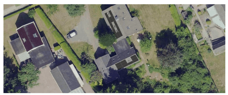

Nee, 6 stuks op Zuid dak van een bijgebouw. En 16 op het Westen (WZW) van het hoofdgebouw.

Het hoort in 1 string te liggen. Alleen is 6 x s440 op een 3 fase omvormer gewoon niet goed.
Zit er een dakkapel tussen de 2 rijen op WZW?
Tussen de 4+2?
Zonder enige schaduw zit er al 2,3% opbrengstfactor verlies in de simulatie. Iets wat @teacher en ik op bij voorkeur 0,00 willen zien
https://designer.solaredg...b47e317f75b0?units=METRIC

Ja, je systeem is niet helemaal optimaal ontworpen - vanwege dat groepje van 6-, en je installateur had dit kunnen voorzien.
Heb je nog schaduw? Fotos van je systeem?

Heb de installateur gemaild. Grappig detail... nu ik de offerte nog eens bekijk is het destijds zo ingetekend:
Afbeeldingslocatie: https://tweakers.net/i/vNd_Rso95rTbJYgUnFyamViwgXk=/800x/filters:strip_exif()/f/image/hfjmH1ClvxSPjJKWBOwYYB17.png?f=fotoalbum_large
Let niet op schaduw! Is een verouderde foto gebruikt. Bomen zijn weg, er is dus geen schaduw (door bomen) op west of zuid-kant.
10 panelen op zuid en 12 op west
@Ronald & @teacher, dit lijkt mij beter zo?

Reactie van de installateur:
De 16 panelen aan de andere kant geven voldoende spanning om de ideale werkspanning van 750 V te halen.
De 22 panelen liggen in 1 string waardoor dit dus geen enkel probleem zou moeten zijn.
Zoals ik heb kunnen zien draait het systeem pas vanaf 3 november en hebben we deze periode vrij weinig licht gehad. Veel donkere dagen met regen.
De opbrengst berekening is gebaseerd op een gemiddelde van de data van de afgelopen jaren.
Ondanks de grote verschillen denk ik dat we minimaal een jaar moeten wachten om te kijken wat de daadwerkelijke opbrengst gaat worden en of er maanden zijn die gelijk zijn aan de berekening.
En daarna nog een mail:
Ik zal intern nog eens navragen wat de reden is geweest om uiteindelijk toch SolarEdge aan te bieden.
Tevens lijkt het mij verstandig de installatie langer te laten draaien om dan te kijken naar de beste oplossing indien nodig.
In ieder geval het portret veranderen naar landscape is geen oplossing die bijdraagt aan een hogere opbrengst, terwijl het de- en monteren een hels karwei is.
Samenvattend; laten we de beste maanden afwachten om dan tot een conclusie te komen. De afgelopen periode is absoluut niet representatief.
Advies? :'(
