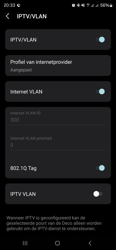

Ik wil mijn Deco M9 Plus systeem op dezelfde manier verbinden zoals jij gedaan hebt. Ik krijg het alleen niet voor elkaar om een internet verbinding te krijgen. Ik heb de Ont direct verbonden aan de m9 maar krijg de instellingen niet juist denk ik.. Kan jij jouw instellingen delen, misschien kom ik dan iets verder.
  • Mailonbekend
  • Registratie: Juni 2020
  • Laatst online: 10-04 22:30
Dit zijn mijn instellingen in printscreens.
Afbeeldingslocatie: https://tweakers.net/i/xS5wL4Db_Vh2PiLk5FKdQGgJmVs=/232x232/filters:strip_exif()/f/image/ipwxtDD09lF1O28nbnu2akYF.png?f=fotoalbum_tileAfbeeldingslocatie: https://tweakers.net/i/LWUvanYZXi47DPhTSnc6kLZ5yMI=/232x232/filters:strip_exif()/f/image/VwsRczVarl8yjjhisXNIgwtn.png?f=fotoalbum_tileAfbeeldingslocatie: https://tweakers.net/i/TdZpvHgsVT_Fna6eezRF6rKRKcg=/232x232/filters:strip_exif()/f/image/KPsmP9KDxZSFew7YjG9eeXHp.png?f=fotoalbum_tile
Afbeeldingslocatie: https://tweakers.net/i/krflotN4jN3ZgcXMq4nNTUhG21s=/232x232/filters:strip_exif()/f/image/pFstj19UH8XQMyOXy0VSLep5.png?f=fotoalbum_tileAfbeeldingslocatie: https://tweakers.net/i/DJzwL8kK7Xguw4ZpOfIGzutfRBo=/232x232/filters:strip_exif()/f/image/jPWWxR2mmNGIrjBa3ureeTNZ.png?f=fotoalbum_tile

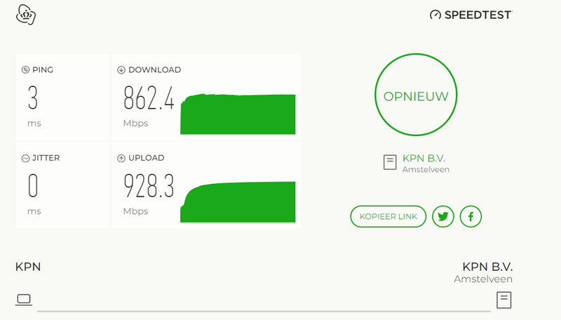

Hallo Marcel,
Wij ondervinden momenteel ook veel gedoe met een M9 setje, betonnen woning, drie woonlagen, drie deco's. We waren 5 jaar lang zeer tevreden, maar sinds een paar weken is het één groot drama. Zowel bedraad (mijn thuiswerplek) als ook de wifi. Ik heb twee gamende zoons die er ook wel een beetje klaar mee zijn. Muiterij is bijna niet meer te voorkomen :)
We hebben KPN glasvezel (voorheen XS4all) dus met een fijne FritzBox, met een 1Gb up en down abonnement. Ik heb de laatste firmware geïnstalleerd, alledrie de deco's al een factory reset gegeven.
Bij jou lees ik dat de verbinding na een herstart weer een paar dagen goed is, maar bij ons is het maar een paar minuten goed. Daarna is het weer drama.
Vanmiddag even met de laptop met een kabeltje rechtstreeks in de FritzBox een speedtest gedaan: als een raket! 900Mbit, met twee vingers in de neus.
Ben je er inmiddels uit wat het euvel was? Ben erg nieuwsgierig.
