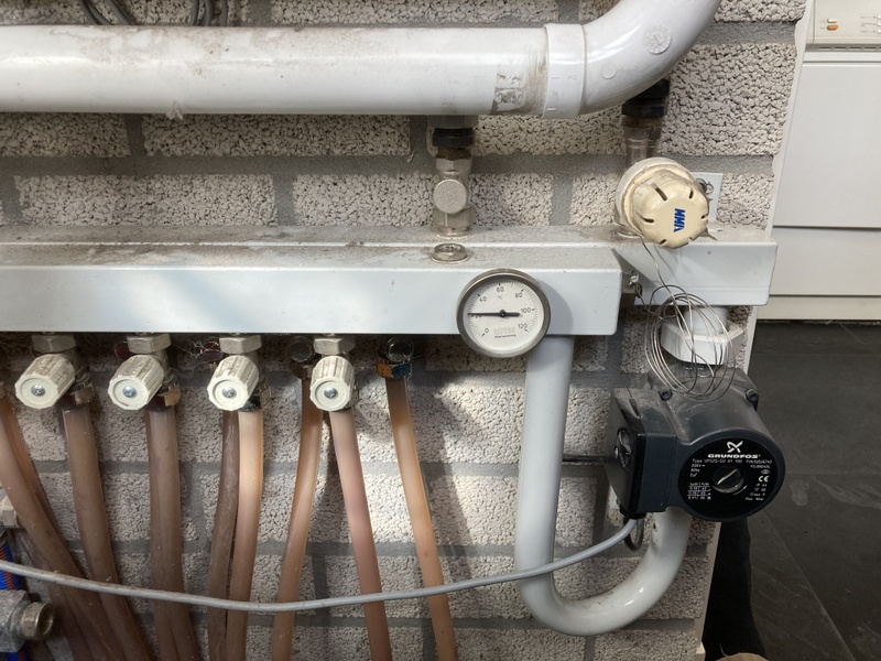

Dag,
Ik had een CV ketel en ruim een jaar geleden is er een warmtepomp bijgezet. Nu is het dus een hybride.
De oude verdeler met waterpomp voor de vloerverwarming is nog aanwezig.
Ik begrijp dat ik deze beter kan vervangen door een open systeem zonder pomp. Of de pomp er tussenuit halen.
Maar er zit een thermostaatkraan tussen vanwege de vloerverwarming voor de houten vloer. Die mag namelijk niet boven de 28 graden komen vanwege de houten planken.
Begrijp ik het goed dat ik de thermostaatkraan kan verwijderen als ik de max watertemperaturen van de ketel en de warmtepomp afstel op laten we zeggen maximaal 30 graden?

Huidige situatie:
Afbeeldingslocatie: https://tweakers.net/i/noaivvWymspihQT8TExuHIcj5SY=/800x/filters:strip_icc():strip_exif()/f/image/X86emsYrg9cNSNDVSTHb81zW.jpg?f=fotoalbum_large
  • DukeBox
Ja, maar waarom laat je hem niet zitten voor de zekerheid? Mocht je CV bijspringen en deze warmer staan dan zit je niet met de problemen 28 graden is best laag namelijk, daar zit je zo aan als het circuit klein is.

Het is een redelijk circuit, 150-200 m2 of zo.
Op zich wil ik "smoring" zoveel mogelijk weghalen om zo het meest efficiënt te gaan werken, vandaar.
Anders ga je het bij de ketel hoger opstoken en maar mondjesmaat in het systeem laten lopen. Op zich heb je dan wel een extra buffer aan warmte wat misschien weer zijn voordelen heeft.

Tevens zit er ook nog een verdeler op voor een paar kleine radiotoren. Daar zit dus geen thermostaatkraan voor.

Alleen als je de CV én WP vertrouwt om het water zo koel te houden dat de vloer er tegen kan, kan een pomploze, gesloten verdeler gebruikt worden. Dat is zeker voor de warmtepomp wel het efficiëntst… warmer water koeler mengen is zonde. De WP wint ongeveer 2% efficiëntie per graad lagere water temperatuur.

Bij de warmtepomp kan ik de max op de graad nauwkeurig instellen maar op de cv ketel is dat minder nauwkeurig. Dus dat is wel iets om over na te denken.
Als ik er een thermostaatkraan tussenzet met een grote flow kan het verlies niet groot zijn. Het is dan een extra beveiliging voor het geval dat.
Ik kan de thermostaatkraan natuurlijk ook net achter de cv ketel zetten. Dan heeft de warmtepomp er geen hinder van en is ie toch begrenst.

Mocht je de instelling niet vertrouwen, dan is een maximaalthermostaat van €20 die je op de aanvoerbalk klemt een praktische extra beveiliging.
Het is wel wat uitzoekwerk om elektrisch aan te sluiten op het vrijgavecontact van zowel ketel als warmtepomp.

De slangen gaan eerst een meter of 15 onder een tegelvloer door voor ze bij het hout komen. Een graadje meer of minder zal niet zo’n probleem geven.

Waarom zou je niet vertrouwen op de max temperatuur regeling van je CV ketel?
Als die niet zou werken zou het cv water tot boven de 100 graden opgestookt worden.
Je kunt wel alles driedubbel willen beveiligen maar heeft dat nut?
Maar als je het beslist wil dan kun je ook nadenken over een temperatuur gestuurde bypass bij de verdeler te plaatsen die open gaat als de temperatuur te hoog wordt.
[ Voor 26% gewijzigd door Ben(V) op 24-03-2024 09:53 ]

@Ben(V) Bij combiketels is een failure mode goed denkbaar waarbij er tijdens hoogvermogen+hoogtemperatuur SWW bedrijf weglekt richting CV circuit, bijvoorbeeld een defecte/vervuilde driewegklep (bij combiketels die die hebben) of vervuilde terugslagklep (bij combiketels zonder 3wegklep in hybride opstelling).
De ketel heeft dan niets in de gaten maar pompt wel 60 graden de vloer in.
Bij alleen een warmtepomp is het risico zo goed als afwezig; op vol vermogen krijgt hij het water toch niet erg heet.

Ik heb de hybridefunctie uitgezet en minimale temperatuur verlaagd naar -2.
Keteltemperatuur ook verder verlaagd maar die gaat nu dus eigenlijk alleen nog voor het tapwater gebruikt worden.
Eens kijken hoe wanneer het te koud gaat worden in huis.
Maar nu blijft nog wel de kwestie met de verdeler, pomp en thermostaatkraan over. Die moet ik nog aanpassen.
Het voordeel van het gebruik van de thermostaatkraan is dat de cv met een hogere watertemperatuur kan bijspringen waardoor er naar de radiatoren een hogere temperatuur kan gaan. Mochten we nog eens in een ijstijd terechtgekomen.
