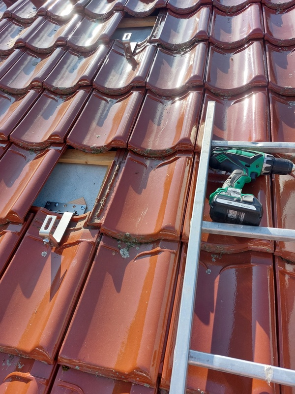

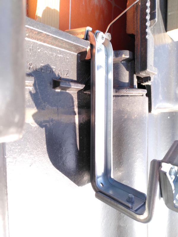

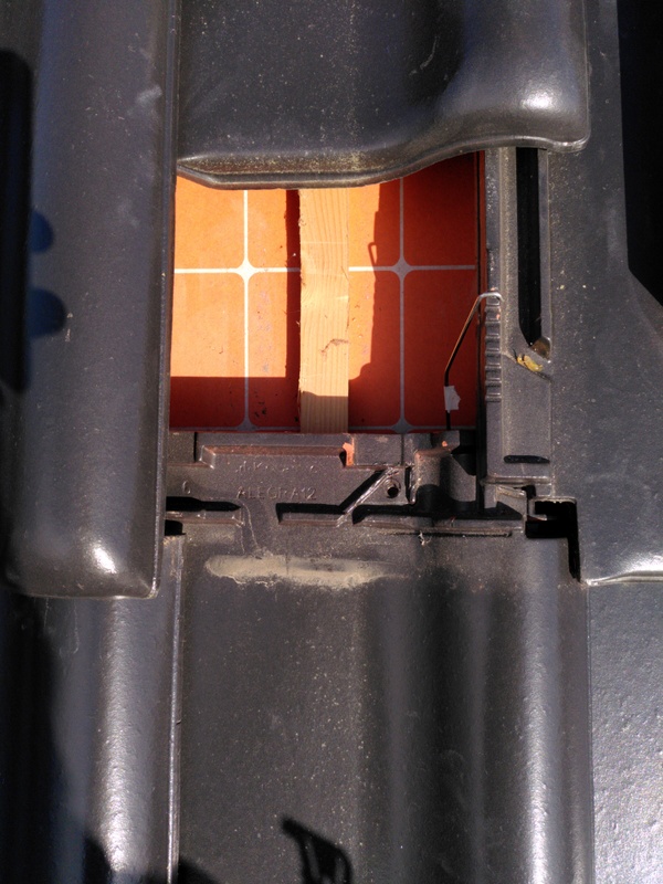

Ik ga zonnepanelen plaatsen op mijn pannendak en ik zou graag advies willen over de plek van de dakhaken en het inslijpen van de pannen.
Bij wijze van proef heb ik een dakhaak geplaatst. Het lijkt mij dat de pan te ver open staat en dat er risico is op inregenen en/of klapperende pannen.
Afbeeldingslocatie: https://tweakers.net/i/JsxnMuOBWKuQacvMMGGmBcOW5I4=/800x/filters:strip_icc():strip_exif()/f/image/yHxOqvXcLtEQcTzNw5VRnpeD.jpg?f=fotoalbum_large
Rechtsboven op de pan zit een plek die gemaakt lijkt te zijn voor een dakhaak. Ik vermoed dat ik hier alleen de pan erboven hoef te slijpen om de dakpan dicht te krijgen. De dakhaak zit dan wel in het begin van de welving.
Afbeeldingslocatie: https://tweakers.net/i/20guZM0NEvdxSexYFgmcDeJo0Js=/x800/filters:strip_icc():strip_exif()/f/image/3FDdgjTQvk1Z05HYdQPgHkyR.jpg?f=fotoalbum_large
Is het nodig om nog een stuk rubber tussen de haak en de pan te doen? Op dit moment zweeft het grootste deel van de haak, maar hij zit wel stevig vast. Ook heeft de pan hier aan de bovenkant best wel wat 'body'. Hij klemt niet op een dun richeltje ofzo.
Afbeeldingslocatie: https://tweakers.net/i/mm-sXO1jmWa6DwRP7Ygq3n_F_kg=/x800/filters:strip_icc():strip_exif()/f/image/6KVChuKpJJO3oYhc5uGOQoWK.jpg?f=fotoalbum_large
Alternatief zou zijn om de dakhaak links te plaatsen waar geen welving zit en de pan vlak is. Hier kan ik onder de dakhaak slijpen en zo de dakhaak over een langer gedeelte strak op de pan klemmen. Ik vermoed dat ik dan ook de pan erboven moet inslijpen, dus dit heeft niet mijn voorkeur.
Kan iemand met ervaring hier advies geven?

Ja, helemaal goed. Inslijpen is doorgaans beter, maar wordt vaak door installateurs liever niet gedaan, kost veel tijd en de klant ziet het toch niet. Als er schade van komt ziet een klant dat vaak pas na jaren. Top werk!
