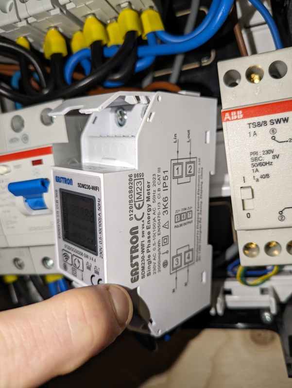

Zie foto hieronder, heb hem even los geklikt.
Meter is als volgt aangesloten:
Pin 1 (links boven) is de fase vanaf de automaat.
Pin2 (rechts boven) is de fase richting warmtepomp.
Pin3 (links onder) is de nul vanaf de automaat.
Pin 4 (rechts onder) is de nul richting warmtepomp.
Ik heb pin3 en pin4 ook een keer omgedraaid bij wijze van test, maar dit levert hetzelfde resultaat op.
Wat ik vooral merkwaardig vind is dat er op die 8 watt wel een soort ruis zit, ik heb wel de indruk dat hij iets aan het meten is.

cvschinkel schreef op donderdag 21 maart 2024 @ 22:42:
Het lijkt mij dat je een opwekkingsinstallatie en een afnemende installatie hetzelfde moet aansluiten. De meter moet dan met de stroomrichting bepalen of het leveren of afnemen is. Foutje zou dus kunnen, maar dan verwacht ik eigenlijk wel waardes in de ordegrootte van kW's...
Correct, ik heb ook iets (bewust) andersom aangesloten en krijg dan netjes negatieve waardes.
Je foto is overigens niet duidelijk. We zien de zijkant van je Eastron, maar geen aders en de rest van je groepenkast.

Ik weet het, maar een duidelijke foto is eigenlijk niet te maken.... Je ziet eigenlijk alleen maar kabel salade.... En eerlijk is eerlijk.... Het aansluiten kan bijna niet misgaan. Ik denk dat ik morgen maar eens een mailtje aan homewizard ga sturen met het vermoeden dat de meter defect is. Ik kan simpelweg niet bedenken hoe je de meter verkeerd kan aansluiten, waarbij de warmtepomp gewoon functioneert en je tegelijk dit soort waardes meet....

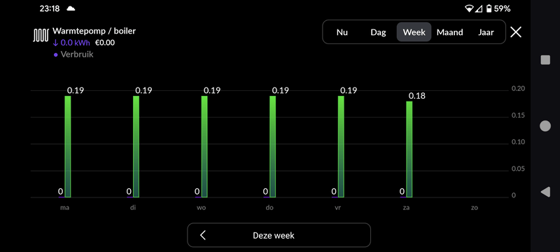

Hier een week grafiek. Klopt helemaal niks van.
Mijn voorlopige conclusie is dat de meter gewoon defect is... Homewizard is trouwens niet te bereiken en reageert niet via de chat.
Afbeeldingslocatie: https://tweakers.net/i/DWKu1Qfxt80urO1FWZVemYkvKGE=/800x/filters:strip_exif()/f/image/CeYzGfsM1nHtwqOICpRbBx6z.png?f=fotoalbum_large

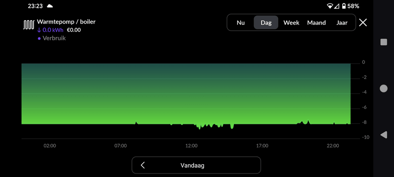

En hier een dag grafiek. Ik heb de indruk dat de variatie hooguit een spanningsfluctuatie is... Wellicht dat de spanningsmeting goed werkt, maar dat de stroommeter defect is? Ik neem tenminste aan dat dat de manier is om het vermogen te meten....
Afbeeldingslocatie: https://tweakers.net/i/_fU_ISB6PRQV8rNVt-r-xm6D7IE=/800x/filters:strip_exif()/f/image/MdfuFfjcbkH4kXDTupdQghFV.png?f=fotoalbum_large

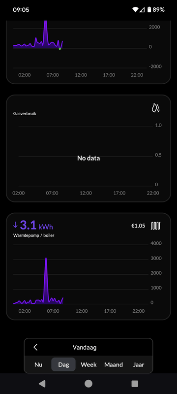

Meter is inmiddels omgeruild, en werkt als een zonnetje!Afbeeldingslocatie: https://tweakers.net/i/IDZ0rtgWPKFTKSLWxBkTBWGH1vc=/x800/filters:strip_exif()/f/image/njv98fDt0cStG5mP6AejdUzF.png?f=fotoalbum_large
