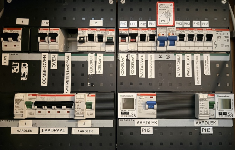

Ik heb een vraagje over het verdelen van de groepen over een 3 fase aansluiting.
Als ik alles op een rijtje zet, kan het nog best een puzzel worden:
- Wasmachine - 9A
- Droger - 5A
- Vaatwasser - 9A
- Kookplaat - 2x16A
- Laadpaal - 16A
- Oven - 16A
- Combi-oven - 9A
- Quooker - 16A
Bij 1x35A, ben je volledig vrij in combinaties die je maakt. Nu naar 3x25A, maar dan toch even nadenken. Zou dit een goede/slimme keuze zijn?
Fase 1
16A - Laadpaal
16A - Oven
10A - Quooker
Fase 2
16A - Kookplaat
9A - Combi-oven
9A - Vaatwasser
Fase 3
16A - Kookplaat
9A - Wasmachine
5A - Droger
Zie ik iets over het hoofd?
Moet ik nog ergens rekening mee houden?
Fase 1:
Verdeling is een beetje gedaan omdat we over de quooker geen controle hebben. Dus Quooker gaat soms gewoon verwarmen en als je kokend water gebruikt is dat ook direct 10A.
De oven gebruikt 16A in boost functie, maar zonder boost zit hij op 10A.
Laadpaal kan ook met gebruik oven even lager worden gezet.
Fase 2:
Kookplaat hebben we weinig controle over, ik weet niet hoe de kookplaat over de twee groepen verdeelt. Maar vaatwasser staat vaak 's nachts aan en niet tijdens het koken. Koken en over komt wel eens voor, maar niet heel vaak.
Fase 3:
Koken en wassen komt regelmatig voor, vooral in de weekenden draait de wasmachine en droger overuren.
Kookplaat enkel tijdens het koken en ik denk net dat hij vaak de volledige 32A pakt. Ik hoop dat hij het evenredig verdeeld over de groepen. Maar geen idee hoe Bora dat doet.
Wat denken jullie, hoe zouden jullie dit aanpakken?

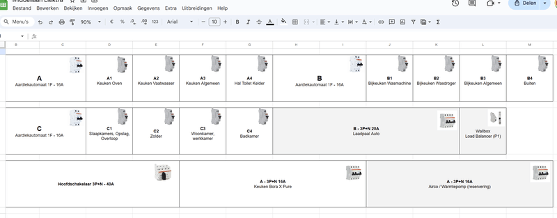

Ik heb het op deze manier ingedeeld. Jaren 30 huis volledig gerenoveerd, incl. elektra.
Afbeeldingslocatie: https://tweakers.net/i/o6OrqyXGsBEd-EFfJwHBUVP4kcY=/800x/filters:strip_exif()/f/image/ZhU60KhdCaPhYYaIVQJyijeR.png?f=fotoalbum_large
De laadpaal voor de auto zit op een eigen 3P+N aardlekautomaat, je trekt daar toch ~11kw overheen; of zelfs 22kw afhankelijk van wat je installeert.
Zonnepanelen zitten op een eigen PV verdeler.

  • Tweak_ers
  • Registratie: Oktober 2021
  • Laatst online: 13-09 13:51
RaZ schreef op maandag 18 maart 2024 @ 11:57:
Het is gewoon een kookplaat waar 1 fase niet gebruikt wordt van een 3 fase (11,1kW) perilex stopcontact ;)
Helemaal niks mis mee :P
Het is zelfs een rode groene stekker, maar er zijn maar twee van de fasen aangesloten. In de meterkast is die gekoppeld aan 2 16A groepen, zodat hij gezamenlijk 32A heeft.
Afbeeldingslocatie: https://tweakers.net/i/udern-AGHmjPKue1YxSHGEsdI9I=/800x/filters:strip_icc():strip_exif()/f/image/6mA5DludERWRMnHr9umDRwnD.jpg?f=fotoalbum_large

Nee we gebruiken de combi primair. Maar omdat de combi eigenlijk nooit tegelijk met de vaatwasser draait, had ik hem zo ingedeeld.
Laadpaal staat regelmatig aan, maar ook weer vaker 's nachts. Het idee is, om dan als we de oven gebruiken (komt niet heel vaak voor), dat ik dan even tijdelijk de laadpaal omlaag zet. Ik heb een oude 1 fase laadpaal van NewMotion, zonder loadbalancing, maar in de Tesla app is dit heel eenvoudig te doen.
Al is dus de kans dat de laadpaal en de oven tegelijk draaien niet heel groot. Als we de oven gebruiken, is het vaak meerdere oven gerechten en want dan is de combi ook al in gebruik en is ook de kans dat we kookplaat en oven tegelijk gebruiken weer iets kleiner.
Vandaar deze indeling.
Combi oven en laadpaal tegelijk komt vaker voor en dan denk ik dat het echt op het randje zit 16A + 9-10A.
Deze hele verandering wordt in gang gezet, juist om 20 zonnepanelen te kunnen aansluiten.

Het klopt dat het geen langdurige belasting is, maar we hebben nu een 35A smeltzekering, die klapt er bij kortstondige overbelasting niet direct uit. Maar als het goed is komt er een 3x25A automaat, die dat wel direct doet.
Septillion schreef op maandag 18 maart 2024 @ 13:24:
Met droger en het opgegeven vermogen ga ik uit van een warmtepomp droger. Die kunnen met 2 vingers in de neus nog op dezelfde groep. Dus wat dat betreft amper echt zware gebruiker, doet hier 500W max, en zou ik lekker bij de wasmachine houden.
@DukeBox Eerste kookplaat die 2P+2N aan kan maar niet over de fases verdeelt mag worden moet ik nog tegenkomen :)
Klopt ik meet ze met HomeWizard Energy sockets en ik ga van maximaal 700Watt uit. Maar dat is eerder 500-700Watt.
Over de kookplaat, het is een Bora, neem toch aan dat dit geen problemen moet opleveren?

Zit ik alleen nog met de kookplaat, wanneer ik pagina 31 van de handleiding bekijk:
https://www.bora.com/file...219_manual_nl_nl11382.pdf
Zitten de kookgroepen altijd maar op 2 fasen en is het enige verschil met 3 fase dat de afzuiger op de derde fase zal komen te draaien.
Dan is het toch gewoon een kwestie van de kookplaat:
Verdelen over 2 fasen?

  • Tweak_ers
Inmiddels is het hier allemaal gelukt.
Verdeling zoals hierboven toegepast.
Afbeeldingslocatie: https://tweakers.net/i/zbroCXOfQy1_JBiKrMNz4Fyq-mU=/800x/filters:strip_icc():strip_exif()/f/image/wPveqV2uGRPve17ZBclgTL6z.jpg?f=fotoalbum_large
De belasting is een minder groot issue geworden omdat de 1 fase laadpaal is vervangen voor een 3 fase Alfen laadpaal met actieve load balancing via de p1 poort.
Wel nog wat restpunten:
- installateur had geen 3 fase aardlekschakelaar en automaat in één bij zich, dus is besteld (laadpaal is afgelopen week geïnstalleerd)
- geen ruimte meer voor kWh meter laadpaal (3 fase variant is 4 breed)
- kookplaat zit niet achter een aardlek, omdat hij verdeeld is over 2 fasen (2x16A). 2x16 is te veel voor 1 fase van 25A.
Elektricien had het idee om voor de kookplaat een 3 fase aardlek te installeren en maar 2 fasen aan te sluiten.
Maar dat bracht mij nog wel op een idee.
Stel we zouden alle automaten en aardlekschakelaars vervangen voor een automaat met ingebouwde aardlekschakelaar?
Zoals deze:
https://www.elektroshop.n...1pnb16a30ma-a-kl-1-module
Dan krijg ik onderin opeens ruimte voor de 3 fase aardlekschakelaar voor de kookplaat en 3 fase kWh meter laadpaal.
Of zijn er betere oplossingen? Je krijgt dan wel heel veel draden naar je fasen toe, zijn er verdeelblokken die groot genoeg zijn hiervoor?
Denk dat het compleet loshalen en opnieuw inrichten wel een keertje mag inmiddels, er is zo veel bijgeplaatst door de jaren heen.
[ Voor 3% gewijzigd door Tweak_ers op 24-01-2026 09:30 ]

@Tweak_ers
Ik weet niet wat voor een kookplaat je exact hebt maar de meeste kookplaten welke op een zogenaamde 'kookgroep' (2P-2N) aangesloten kunnen worden zijn eigenlijk gemaakt om te kunnen werken op 3P-N (en dus ook aangesloten te kunnen worden op een normale 3-fasen 400V huisinstallatie). Zo'n kookgroep 'noodgreep' kom je eigenlijk alleen in Nederlandse groepenkasten tegen en die wordt dan bewerkstelligd middels een 'brug' welke in de kookplaat zelf gemaakt wordt tezamen met een 2P automaat (waarbij beide groepen gelijktijdig uitschakelen middels een kunststof brugje over de schakelaars, dat zie ik bij jou nu ook niet).
Als ik jou was zou ik de handleiding van die kookplaat er eens bij gaan pakken om te kijken of dat die kookplaat ook op 3P-N kan werken door 'm anders aan te sluiten en dan vervolgens de perilex óók op 3P-N te gaan laten bekabelen (én afzekeren).
Als je je Bettrafo verplaatst dan heb je meteen ruimte genoeg voor een 3P-N aansluiting....Maar ik zou persoonlijk die hele kast liever van een andere opbouw / indeling (én labeling) gaan voorzien.
[ Voor 10% gewijzigd door Will_M op 24-01-2026 20:16 ]
  • Tweak_ers
Will_M schreef op zaterdag 24 januari 2026 @ 18:50:
@Tweak_ers
Andere opbouw? Bedoel je hele nieuwe meterkast?
Kookplaat is een Bora, daar is 3 fase niet een hele grote meerwaarde.
Kookgroepen werken bij Bora op 2 fasen en de afzuiging zit op de derde fase.
