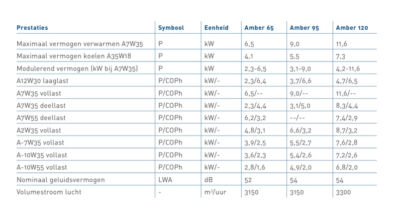

-Pas bij Amber op, de nameplate vermogens die de marketingafdeling eraan gehangen hebben zijn geldig bij A+7/W35. Het 65 model haalt bij A-7/W35 nog maar 4.3 kW. Het Vaillant 35/6 (begrensde 55/6) model haalt nog meer dan dat.
https://www.ithodaalderop...onsument/product/03-00763
Kijk beter bij het 95 model. Die haalt 6.3 kW bij A-7/W35. (vergelijkbaar met een Vaillant 55/6, die haalt dan 6.2 kW)
-Een Vaillant heeft geen BUH in de buitenunit. Die kun je binnen hangen in de vorm van een MEH97/6 of een MEH60. Of als je geen modulering van het element nodig hebt zelfs een back up heater van een ander merk. (ik heb een geval gehad waar een MEH97/6 niet paste maar losse componenten wel)
Een Vaillant 65/6 model is een 75/6 model die soort van permanent op fluistermodus staat. Bij een buitentemperatuur kouder dan -2 graden haalt een 55/6 model een iets hogere output dan een 65/6. In Nederland dus vrijwel nooit een logische keuze.

Ja Amber heeft BUH in buiten unit.
De regel module is inclusief de buiten unit.
Nameplate vermogen moet je nooit naar kijken. Het wijkt positief en negatief af…
Dat zie je dus ook aan zowel de Amber serie als de Vaillant 55/6. Die laatste doet het beter dan de nameplate en dat is evengoed niet handig: voldoet de 6 en een beetje bij -10 kW die dat ding doet zo uit hoofd dan hoef je dus niet naar de 75/6 die fysiek een stuk groter is.
Moraal is dus: je hebt gedetailleerde specificaties nodig. Zoals het Mitsubishi data book graag.
En nog even de belangrijke opmerking: Kiwa heeft toegegeven dat ze de tests van de Amber fout uitgevoerd hebben, de nu gepubliceerde vermogen waardes zijn fout. De verwachting is dat het vermogen profiel naar boven bijgesteld zal worden

Mijn mening, Vaillant, Daikin, Mitsubishi electric geven een vermogen bij -7c/w35
De rest doet maar wat.
Vooral de ketelboeren. De Amber is echt belachelijk veel lager dan de type opgave.
Als ik dan de voorgestelde schema’s zie is dat logisch want dat is alleen maar met hybride.
De ketelboeren gaan nog steeds uit van hybride zodat ze een warmtepomp en ketel verkopen.
(En geef ze eens ongelijk)
Tis ook niet zo bij Amber dat het het alleen het type plaatje is. Er staat duidelijk op de site: de 6,5, 9 en 11 KW!
Dan kijk je naar de 9,5KW en heb je over bij -7C/35 slechts 5,5kw.
Dan mag het krap een 6kw heten eigenlijk.
Afbeeldingslocatie: https://tweakers.net/i/DJTQ7ro6JeoPga40Okd5ERqEo94=/800x/filters:strip_icc():strip_exif()/f/image/dhSwxhlWZCk2Bn3d5QEG1Ru4.jpg?f=fotoalbum_large
Was aan het berekenen met een ME Zubadan 8kw
Bij -10C 8,3KW _/-\o_

Ok ga dan even uitgebreid zeuren dat ook het typeplaatje van een Vaillant gewoon niet bruikbaar is.
Mijn woning zal na de dak en vloer isolatie ongeveer 6kW bij -10 nodig hebben.
Op basis van type plaatje zou je dus een Vaillant 65/6 of 75/6 moeten kiezen (waar je terecht al opmerkt dat de 65/6 weinig bestaansrecht heeft).
Echter... ga je in de gedetailleerde specs kijken... dan kan een Vaillant 55/6 dat! Het kiezen voor de 55/6 heeft minimaal 3 voordelen: lager minimum vermogen, fysiek kleiner, stiller dan 75/6.
Kiezen op basis van typeplaatje geeft mij dus zowel bij de Amber (65 voldoet niet) als bij Vaillant (75/6 is zwaarder dan nodig, komt overeen met Amber 120) de foute keuze.
Je kunt gruwelijk veel tijd verspillen aan gezever over typeplaatje klopt niet... in alle gevallen moet je terug naar de data... en alleen Mitsubishi Electric heeft de data echt op orde... alleen zijn de r410/r32 modellen van hun vergeleken met heel veel r290 pompen van diverse merken echt lawaaibakken... en in de gemiddelde rijtjeswoning niet toe te passen.

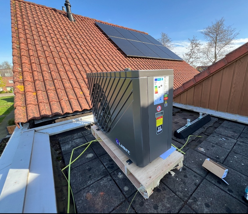

https://www.klimaatshop.n...nt-revnu-caswr020b-s.html
hier nog 1 die volgens mij past binnen de regels. We gaan er deze week een aantal plaatsen, lees ik net eens de handleiding door blijkt dat hij niet voor gevuld komt met R290 maar met stikstof. Dat wordt nog wel een dingetje als je enkel een f-gassen papiertje hebt.

  • Byorn
  • Laatst online: 03-10 14:41
Afbeeldingslocatie: https://tweakers.net/i/jKax2bAbp2A7fBmaBjGPTvuSnBY=/800x/filters:strip_icc():strip_exif()/f/image/2vkbwo4ptbHtoB0au3HtZf0G.jpg?f=fotoalbum_large
Afbeeldingslocatie: https://tweakers.net/i/Hgqn2H1tEtFEgyGs_veSDi15f5I=/232x232/filters:strip_icc():strip_exif()/f/image/eFCVBlvGqyCypfRFowdmbiqB.jpg?f=fotoalbum_tileAfbeeldingslocatie: https://tweakers.net/i/Qp-TeaXaO0Nc-HoC_eI0jwNXmho=/232x232/filters:strip_icc():strip_exif()/f/image/UIlUxU4H7Z6y3PCRbxZOXmmp.jpg?f=fotoalbum_tileAfbeeldingslocatie: https://tweakers.net/i/xP6UaMohJikzvRxXGX0UpWtgCvM=/232x232/filters:strip_icc():strip_exif()/f/image/8J78t6tsNzbdRWcDxJufYmDq.jpg?f=fotoalbum_tile
Vandaag Wat mee stoeien, de R290 vulling zit er ondertussen ook in
[ Voor 58% gewijzigd door Byorn op 06-04-2024 16:02 ]
  • ASW1
Byorn schreef op zaterdag 6 april 2024 @ 12:08:
Worden ze ongevuld afgeleverd?
  • Byorn
ASW1 schreef op zaterdag 6 april 2024 @ 19:24:
De eerste paar units waren blijkbaar zonder R290 omdat deze werden ingevlogen, nu komen ze met de boot en mogen ze af fabriek al gevuld worden met propaan.
  • busscherski
  • Laatst online: 28-10 20:10
@Byorn
Ik zie dat je 4 stalen veren aan de zware kant hebt geplaatst. Waarvan 2 lichtere in het midden. Ik neem aan dat het om een houten dak gaat. Voor maximale trillingsisolatie wil je de stalen veren zo slap mogelijk en voor stabiliteit in de wind de stalen veren zover mogelijk uit elkaar. Kunnen die middelste veren niet verder naar buiten? Dat zou de stabiliteit in de wind helpen.
Ik heb het een keer mogelijk nog wat stabieler en verticaal slapper gedaan op deze manier. (Ook R290 dus on topic) 2x 50 kg veren aan de zware kant en 2x 25 kg aan de lichte. Bij een unit van 127 kg.
Afbeeldingslocatie: https://tweakers.net/i/G-dzWasLfpgL74b0w-Y4RaU5HBI=/800x/filters:strip_icc():strip_exif()/f/image/FCnhX3eoEr0Iay3U8YjmMIRy.jpg?f=fotoalbum_large
  • _ferry_
_ferry_
Moderator Tweaking
Nipple Tweaker
Ronald schreef op maandag 18 maart 2024 @ 10:32:
@Technician-
Tot je een koude nacht met mist/regen hebt, de 55/6 veel meer moet defrosten door zijn kleinere oppervlak, hoger in zijn vermogen zit, en je de 6kW dus niet meer (continu) haalt. Idem als je ook nog SWW wil doen.
75/6 verwarmt hier doorgaans met 2 vingers in zijn neus, ook als het wat vriest. Maar als er veel vocht in de lucht zit, dan moet hij pas "echt" aan de bak. En dat zijn geen laboratorium omstandigheden waar ze het vermogen op specificeren.
[ Voor 8% gewijzigd door _ferry_ op 07-04-2024 08:55 ]
  • Byorn
busscherski schreef op zondag 7 april 2024 @ 08:46:
@Byorn
Ik zie dat je 4 stalen veren aan de zware kant hebt geplaatst. Waarvan 2 lichtere in het midden. Ik neem aan dat het om een houten dak gaat...
Dat heb je wel goed gezien :) De buitenste veren zijn 25kg, en die aan de compressor zijde trokken het niet zonder die 2x 15kg hulp veren. De unit (80kg) zakte te ver in en stond heel slap te bungelen in de wind. Komende week wissel ik die veren voor 50kg, dat zal een stuk beter zijn.
Nu eerst verder met de boiler/buffer combinatie tank aan sluiten. Eens zien dat we hem aan het draaien krijgen.
  • busscherski
Byorn schreef op zondag 7 april 2024 @ 11:31:
Ja 2 stuks van 50 kg is veel beter in dit geval.
