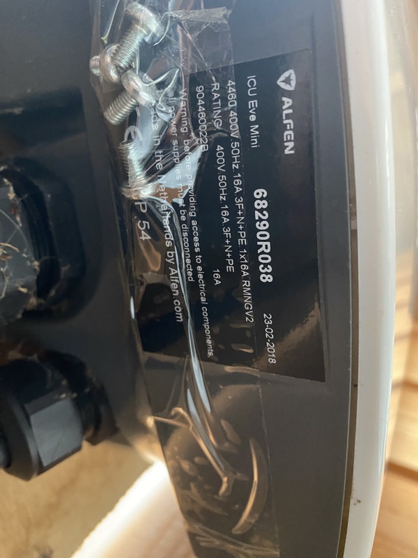

Ik heb een Alfen Eve Mini lader uit 2018.
Ik was benieuwd of deze omgebouwd kan worden naar loadbalancing.Afbeeldingslocatie: https://tweakers.net/i/79Byh3r1ZC_-qQobyPElmtc8uMo=/x800/filters:strip_icc():strip_exif()/f/image/qG3w8F8pbIzClbwl4IdgO9Or.jpg?f=fotoalbum_large

Dankjewel voor de reactie! Die handleiding had ik idd ook al en zag dat het daarin mogelijk was. Daarom heb ik Joulz (onze backoffice) benaderd met de vraag of ik dit aan kon laten passen maar daar beweerde ze dat het met mijn eve mini niet mogelijk was. Ik heb dus zo m’n twijfels vandaar dat ik het hier even in de ‘groep’ gooi.

Ow dat is goed nieuws! Jouw paal ook van ongeveer dezelfde leeftijd? Die van mij is van 23-02-2018. Joulz wist te vertellen dat het op mijn mini niet kon. Hoe kom ik aan een licentie om loadbalancing in te kunnen regelen?
Op mijn sticker (ja, de mini!) staat een productie datum van 2016.
In alle eerlijkheid heb ik de paal 2e hands gekocht. Als je vervolgens met ACE installer (beheer software) gaat kijken is de licentie bij mij voor loadbalancing unlocked en heb ik (werkend) loadbalancing geconfigureerd.
