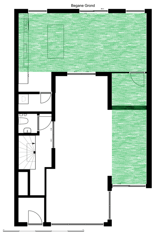

Voor ons jaren 40 huis overweeg ik een L/W warmtepomp. Naast een CV is ons hele huis voorzien van L/L warmtepompen, totaal 6 binnenunits op 1 grote buitenunit. Hoewel we het met de airco's redelijk goed warm kunnen houden vinden we het verwarmen hiermee niet altijd prettig (vooral in woonkamer/keuken, de warme lucht verspreid zich redelijk slecht en er is altijd een blaasgeluid aanwezig. Over de gehele benedenverdieping ligt vloerverwarming en we vinden het leefklimaat veel aangenamer als die aanstaat.
Huidige situatie
Plattegrond begane grond
Afbeeldingslocatie: https://tweakers.net/i/fd35dfaCs8-PUlpsxw0W0zH50B8=/x800/filters:strip_exif()/f/image/LUJphXl8FqxA52w00wDfrFGv.png?f=fotoalbum_large
Betreft een jaren 40 hoekhuis van totaal zo'n 180m2 waarvan de begane grond is uitgebouwd (2020) aan zowel achterzijde als zijkant (groen gearceerde delen). De muren van de uitbouw zijn voorzien van goede isolatie, maar exact weet ik het niet. Van de originele muren is de 6cm spouw opgevuld met parels, toen dit gebeurde heb ik ook de 3cm lucht in spouw van de uitbouw hiermee laten vullen. Verder is het dak voorzien van isolatie. Alle ramen in het huis, incl die in de schuifpuien zijn voorzien van dubbel SGG clima plus glas. Dit is een warmte werend glas met volgens de datasheet een Ug-waarde van 1.1.

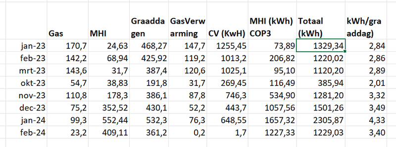

Terugkijkend naar afgelopen jaar:
Afbeeldingslocatie: https://tweakers.net/i/Drj_hD-JOltJ4E4EYTZUfoAjc88=/800x/filters:strip_exif()/f/image/gEOlm1OHe5cFNHhlu833B6aE.png?f=fotoalbum_large
Gemiddeld zo'n 3-3.5 kWh/graaddag. Echter is dit mijns inziens geen goede schatting aangezien bovenstaande gebaseerd is op een binnentemperatuur van 19.5C terwijl we niet altijd thuis waren of gestookt hebben, hiervoor kan ik echter lastig corrigeren nu.

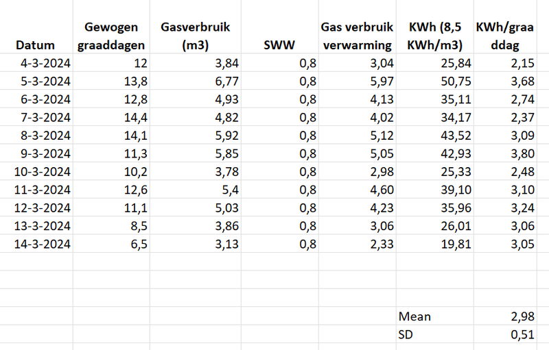

Omdat ik vond dat ik bij CV gebruik altijd fors gasverbruik zag heb ik recent eens eea in kaart gebracht.
In de periode 4 maart -14 maart heb ik de thermostaat in de woonkamer op 19.5C laten staan en niet bijverwarmd met de airco.
Het verbruik is dan als volgt:
Afbeeldingslocatie: https://tweakers.net/i/5G9XAWOqEU0QRNvT1Kucv8AgZoA=/800x/filters:strip_exif()/f/image/Gk16tkVhUQohzzPUS3ZJRd5q.png?f=fotoalbum_large
Ik kom dus op een gemiddelde 3kWh/graaddag.
Voor de periode februari heb ik teruggekeken naar het verbruik van de airco (geen CV gebruikt). Ik kom dan op een verbruik van 1.16 kWh/graaddag (verbuik), bij een COP van 3 zou dit dus neerkomen op een warmteverlies van ~3.5 kWh/graaddag. Dit komt dus redelijk overeen met het gasverbruik.
Uitgaande van extreme dagen (= 25-30 graaddagen) zou ik dus max 30x3.5 = ~100 kWh per dag nodig hebben. Incl 2 uur aan defrosts en een COP van 3 , zou een warmtepomp van 100 / 22 = ~4.5kW al volstaan, maar dit lijkt me wat weinig.

Je hebt gelijk, heb de / 3 eruit gehaald (en gewijzigd hierboven). Ik ga daar uit van een COP van 3, de meeste pompen halen dat wel bij -5C en een Ta van 35C.

Ik zie dat jouw stookdata voor 2023 een lagere kWh/graaddag laat zien dan 2024. Mogelijk je in 2023 als gevolg van de energiecrisis nog een ander stookgedrag had. Die 2023 data zou je dus misschien niet moeten gebruiken.
Als tweede zie ik dat de kWh/graaddag voor de koudere maanden hoger is dan voor de minder koude maanden. Dit duidt er op dat je stookgrens (mogelijk 18 graden) niet goed gekozen is. In dat geval kun je het beste uit gaan van de maand januari, dat is zowiezo de stresstest van je WP. En extrapoleren vanaf 2 gr C naar -10 is betrouwbaarder dan van 12 naar -10. Goed, Dan kom je rond de 4 kWh/graaddag in jouw tabel.
Als we dat los laten op die Dt van 30 graden, dan komen we op 140 kWh/dag bij ~-12 graden. (dit is natuurlijk ruim)
Met 22 draaiuren per dag is dat 6.3 kW.
WIl je 's nachts in de stille modus willen draaien, dan kun je met 18 uur rekenen. Je slaapt immers zelf vaak met ramen open las ik, dus dat zou ik niet alleen voor de buren doen. Dan kom je op 7.8 kW.
Sowiezo is het fijner om overdag met name te verwarmen ivm hogere COP en minder issues met deforsts. ('s nachts stijgt de relatieve vochtigheidsgraad tenslotte door dalende temperatuur)
Iets rond de 7kW lijkt dus logisch. Dat past ook bij het opp van je huis. Je zou kunnen beredeneren dat ivm je airco's je ook voor 5 kW kunt gaan, dat kan zeker, maar de prijsverschillen tussen 5kW en 7kW zijn vaak niet meer dan ~300€. Het zijn vrijwel dezelfde machines anders ingeregeld.

Heb nog even specifiek naar de data van januari gekeken, met name naar de dagen van 17-20 januari, ik kom daar gemiddeld uit op ~5.4 kWh/graaddag, dat is wel incl het opstoken van de vloer, maar de hoogste verbruik zit hem op de 19e (6 kWh/gd) toen de vloer al warm was. met 22 draaiuren kom ik dan op 7.4 kW uit zonder nachtmodus of 9 met.
