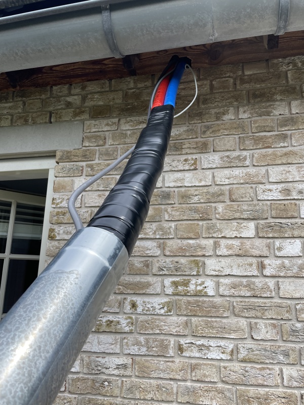

Nav alle reactie hier overweeg ik nu toch om de WP aan de andere kant op de aanbouw te plaatsen. Dit is een breedplaatvloer boven de woonkamer direct boven de meterkast. Hierdoor wordt de afstand tussen WP en SWW vat ca. 5 m.
Is het mogelijk en een goed idee dat ik de leidingen ca. 2,5 m verticaal over de gevel leidt door een nieuw aan te brengen verzinkte regenpijp? Ik vind dit minder lelijk dan een kunststof koof op de gevel. Gaat dit ook passen als ik de leidingen wil isoleren zodat Fan Coil in de toekomst nog mogelijk is?
Afbeeldingslocatie: https://tweakers.net/i/gjMMtns0uf38hMFoXhu3p3YOmZw=/x800/filters:strip_icc():strip_exif()/f/image/dXY7yiTgAhNVBDtAblyyKKsG.jpg?f=fotoalbum_large
Om vanaf de regenpijp binnen te komen moet ik nog wel ca. 600 mm boren en ik weet nog niet zeker of dat gaat lukken. Ik ga het proberen zo goed mogelijk in te meten en dan proberen de juiste hoek te vinden.
Afbeeldingslocatie: https://tweakers.net/i/bWHNhm0dK4oI7_OMDdEWJcD1Q3k=/800x/filters:strip_icc():strip_exif()/f/image/UlBuSOloiNjNmn1WU40whJa1.jpg?f=fotoalbum_large
Hier een foto vanaf de buitenzijde. Ik denk dat ik het beste vanaf buiten naar binnen boor. In het ergste geval kom ik niet binnen maar blijft de boor 600 mm in het dak zitten en moet ik nog eens boren met een andere hoek.
Afbeeldingslocatie: https://tweakers.net/i/N9mCbuvsnOB37jPy5wlKSA9baek=/x800/filters:strip_icc():strip_exif()/f/image/ECga5RSmRFcWkcwriRQZZ9Z7.jpg?f=fotoalbum_large
Naar de vvw en alle radiatoren ligt nu vanaf de CV-ketel een MLB ø22. Dat zal onvoldoende zijn. Een ø32 krijg ik denk ik niet mooi weggewerkt omdat die te stug is om alle bochten te nemen. Daarom overweeg ik extra 25 m aanvoer en retour MLB ø25 neer te leggen naar de vloerverwarming. Deze kan dan met T stuk worden samengevoegd met de bestaande MLB ø22 leiding vlak voor de aansluiting met de vvw. De 2 leidingen liggen dan in een parrallel systeem. Wat vinden jullie hiervan? De ø22 ligt er toch al dus waarom zou ik die niet ook gebruiken.

gebruiker001 schreef op maandag 18 maart 2024 @ 21:48:
dat is geen probleem.
zou wel kijken of je 2 pijpen buiten moet gebruiken of 1 dikkere nemen. 32mlb met isolatie is rond de 7cm dik.

flippy schreef op dinsdag 19 maart 2024 @ 11:02:
Ik wil eigenlijk met een enkele 80mm een regenpijp uitkomen. Past daar niet 2 stalen 22 mm buizennin met wat isolatie. Zou dat te veel warmteverlies geven over 2 m buiten?

gebruiker001 schreef op dinsdag 19 maart 2024 @ 19:38:
de warmtpomp heeft 32mm meerlaags of 28 staal nodig.
ik zou niet staal gebruiken buiten. dat is niet handig.

Ik ben weer een paar stapjes verder. Welke isolatie kan ik gebruiken voor de 32 meerlagenbuizen die 2,5 m over de gevel lopen? Het beste een buis kopen waar al isolatie omheen zit, of beter zelf isolatie aanbrengen? De buis gaat dus nog door een regenpijp.
Daarna duiken ze onder het dak door binnen een paar cm door de isolatie naar de binnenruimte. Als ik zomers wil koelen wil ik daar geen condensatie hebben. Maar ik wil ook weer een zo dun mogelijke isolatie laag, zodat ik niet te grote gaten hoef te maken hier. Welke isolatie zouden jullie hier adviseren?

Ik heb 2x32mm MLB met daaromheen wat armaflex en dat in een regenpijp. 3 meter over de gevel en binnen nog 3 meter naar indirect gestookte 300 liter OSO boiler met grote spiraal. Werkt prima en ben er blij mee. Geloof dat het warmteverlies door de isolatie van de leidingen heel laag is. Binnen heb ik lekker uit het zicht domweg wat extra armaflex eromheen gerold. Buitenshuis voel ik niet dat het warm wordt aan de buitenzijde.
Afbeeldingslocatie: https://tweakers.net/i/eRfxm6RKOzkM3yOq6_Xg5MD9cuM=/x800/filters:strip_icc():strip_exif()/f/image/AtN4KBMpMYz77OrCBJ1a8FkM.jpg?f=fotoalbum_large
Afbeeldingslocatie: https://tweakers.net/i/blTtR9bjzMkhHt3kYtWgjkbs_BM=/x800/filters:strip_icc():strip_exif()/f/image/aP9rKjbiwu6V8uvDHLIchXfi.jpg?f=fotoalbum_large
