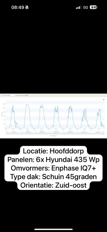

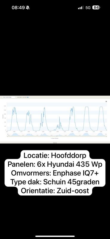

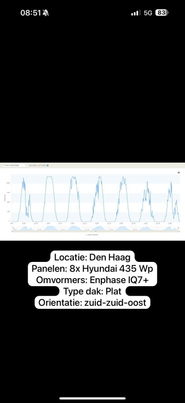

Ik heb wat voorbeelden doorgestuurd gekregen van de zonnepanelenboer.
Het lijkt wel mee te vallen met het aftoppen, zelfs op zonnige zomerdagen.
Daartegenover staat inderdaad wel het voordeel dat omdat het glas-glas panelen zijn, ze een stuk beter werken als het bewolkt is (en dat is het nogal wel eens in Nederland).
