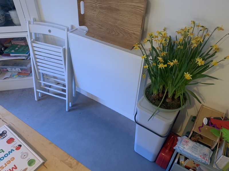

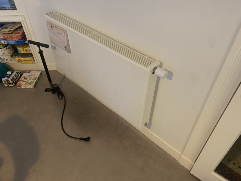

Hierbij foto's van de twee radiatoren. Het gaat om een ruimte van ca. 22m2.
Daarnaast een beeld van de daling van de temperatuur op één van de koudste nachten van het jaar in dezelfde ruimte: Om 10u s'avonds was het 20 graden, dit daalde zonder verwarming naar 14 graden om 4 uur s'nachts. Buiten was het toen de gehele nacht -4.
All-electric heb ik ook verkend: Tja, in praktijk is de terugverdientijd voor mij van hybride 4 jaar en all-electric 15 jaar (en dat is nog uitgaande van volledige saldering). CV gaat nog zeker 6 jaar mee, misschien wel 10 jaar. Daarbij lijkt de technologische ontwikkeling vrij snel te gaan, dus wie weet waar we over 5 -8 jaar staan qua mogelijkheden en kosten.Afbeeldingslocatie: https://tweakers.net/i/07urzQx1heufXJ_llzRyI2jU-JQ=/800x/filters:strip_icc():strip_exif()/f/image/gpKuxZcgwPhThskzF2iYhuby.jpg?f=fotoalbum_large

die radiatoren moet je vervangen door T33 modellen en gelijk wat groter. groter is beter in dit aspect.
en je moet heel goed afvragen wat verstandig is. een 5kW warmtepomp die ronduit klote draait als het koud word en niet zonder gasketel wilt of kan werken of voor hetzelfde geld een fatsoenlijke neerzetten die gewoon alle verwarming op zich kan nemen en later als je toch van de ketel afwilt alsnog het warm water op zich kan nemen.
als je wilt hou je dan de ketel aan voor douchen maar verwarming moet je gewoon kunnen doen zonder gasketel erbij. anders ben je gewoon geld aan het weggooien.
en wachten op de "volgende ontwikkeling" is gewoon dom, die komen er in dit opzicht niet. warmtepompen worden alleen maar duurder en qua efficientie is er weinig meer te halen. als je wacht op een efficientere machine of zo kan je lang wachten, de efficientie word bepaald door je afgiftesysteem, niet de warmtepomp zelf.
