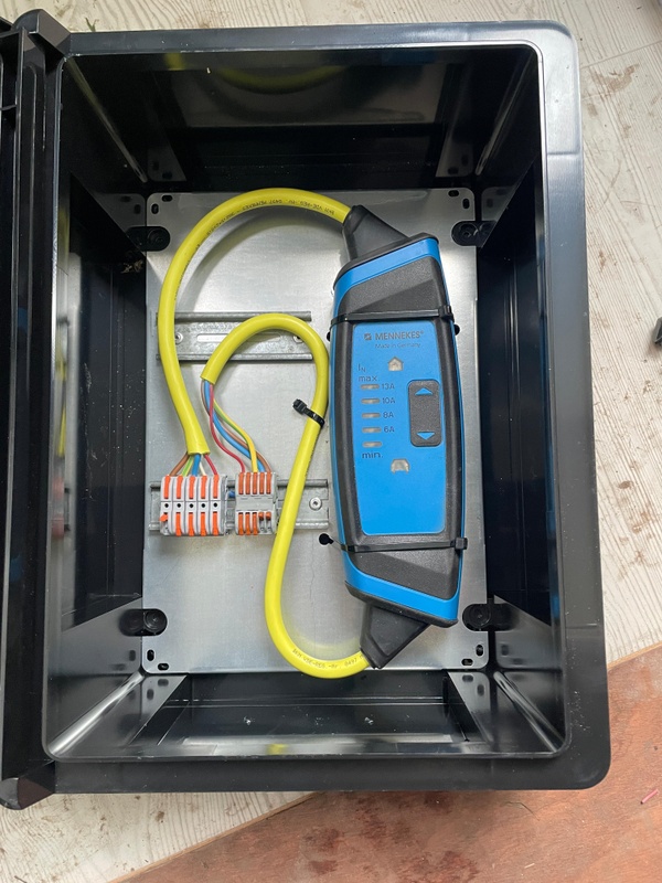

Ik was van plan om een Mennekes thuislader in een behuizing te stoppen, om zo via de huidige stroomvoorziening in de tuin mijn hybride auto op te laden.
Reden is dat in de tuin een 3x2,5mm2 kabel ligt, maar wel met een lengte van +- 30m.
Ik wil daarom met 6A gaan laden.

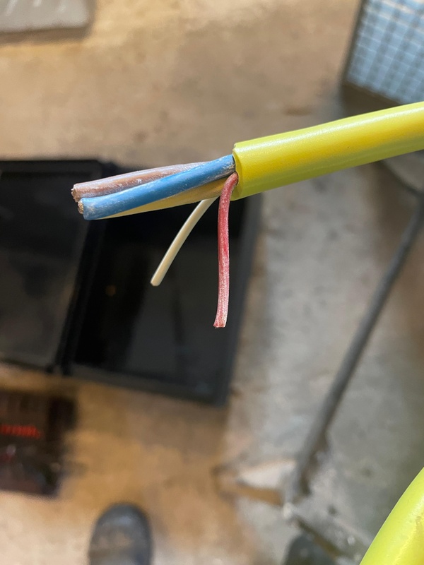

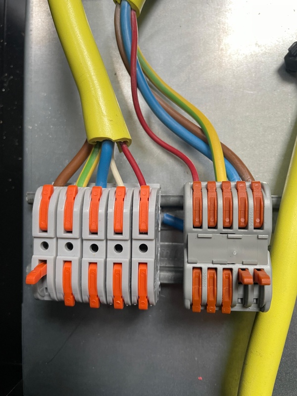

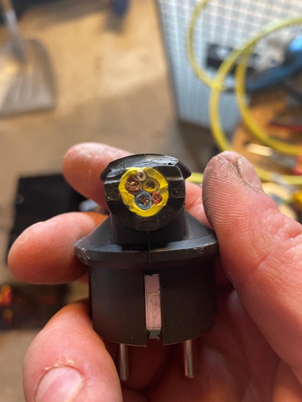

Na het afknippen van de stekker van de lader viel me op dat er 5 draden naar de stekker lopen.
Zie hieronder.
Wat is hier de werking van?
En als ik het aansluit zoals ik van plan ben, moet ik dan iets tussen het rode en witte kabeltje maken?

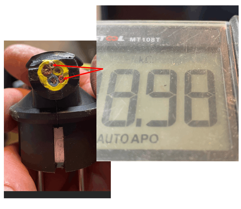

ik meet er 9K ohm tussen de twee draden die de stekker in gaan.

Ik neig naar iets van een temperatuursensor in de stekker.

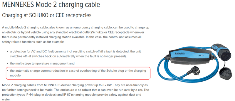

Ja daar lijkt wel wat van in de specs te staan:
Afbeeldingslocatie: https://tweakers.net/i/6QfDg_E7fuMdOEcMj88wUhTSdG0=/800x/filters:strip_exif()/f/image/xkzaBw49P2Ua9GQXXwcXwNtU.png?f=fotoalbum_large
Zou dit te overbruggen/na te bootsen zijn?

  • Proton_
  • Laatst online: 11-09 19:38
Proton_
Team Welles
Je kunt hem overbruggen met een (9k, 10k) weerstand, of als je de koninklijke weg wil bewandelen dan meet je de weerstand ook in de vriezer (-18) en in de (50 graden) oven en koop je een nieuwe NTC om tussen de doorverbinders te stoppen. Dan houd je de veiligheidsfeature.
je had de stekker beter heel kunnen laten en een rail-stopcontact kunnen gebruiken, achteraf...
