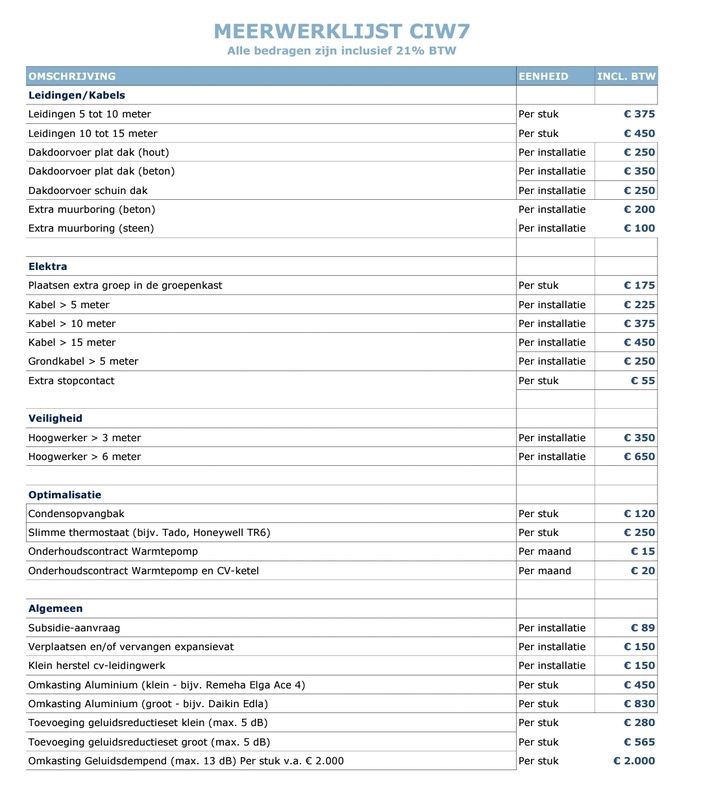

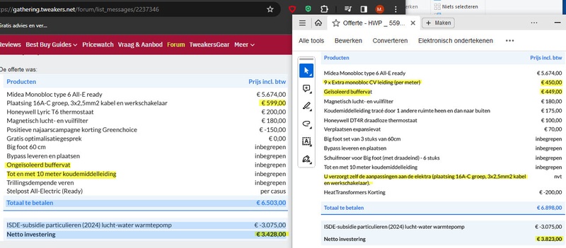

Ook ik heb via HT in februari een offerte voor een Midea monoblock Type 6 All-E ready ontvangen. Ik heb na enkele gesprekken wel een paar aanpassingen hierop laten maken, waaronder de toepassing van een geïsoleerd buffervat: dat schijnt het rendement te verhogen en voorkomt het 'jutteren' van de WP.
Afbeeldingslocatie: https://tweakers.net/i/Kdn1Om5rE9ZwFDpCid0H8q7tR5c=/800x/filters:strip_icc():strip_exif()/f/image/Xj3p6CtQuN5jahbtprd1bgPg.jpg?f=fotoalbum_large
Er is wel nog geen overeenkomst over de extra meters cv geïsoleerde leiding (geen koudemiddel bij dit monoblock!). Er zou standaard 5 meter bij de prijs inbegrepen zijn. Het werkelijk aantal meters zou tijdens de installatie worden vastgesteld en berekend.
Daarnaast is er het nodige gedoe over de keuze van de kamerthermostaat: in de offerte zat een hele simpele (aan-uit) terwijl ik de warmtepomp en temperatuur in de woonkamer graag via een App wil kunnen programmeren. Vervolgens werd met een meerprijs van 200 Euro de Honeywell Lyric T6 aangeboden, maar dit schijnt een modulerende thermostaat te zijn die niet goed met de WP samenwerkt! Vervolgens werd tegen een meerprijs van 100 Euro de Honeywell DTR4 aangeboden: wel draadloos, maar geen App/programma ... Terwijl in de brochure van Midea wordt aangegeven dat je de WP met een App kunt bedienen en programmeren: ik snap nu niet meer hoe je deze WP dan het beste kunt laten samenwerken met een kamerthermostaat ...
