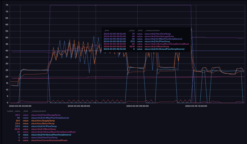

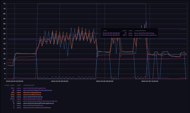

Wij hebben nu een 5 tal maanden een Bulex Genia SET R290 in combinatie met een Bulex Genia AIR10-6 R290 400V - monoblock.
Nu doordat het me opviel dat de warmtepomp nogal pieken trok heb ik een ebusd installatie opgezet en ben ik beginnen met loggen van data.
Nu blijkt dat hij zich enorm raar gedrag vertoont tijdens het verwarmen van de boiler.
Ik heb de filter nagekeken die was gelukkig zuiver. verder de warmtepomp ge reset en wat met de stooklijn gespeeld, dit zonder effect. Ik heb contact met de leverancier maar een technisch verantwoordelijke vertelde me dat ik best niet vermeld dat ik data uitlees via EBUS omdat ze hun dan mogelijk terugtrekken. Nu ondertussen zit mijn compressor wel te verslijten door het aan uit gedrag. Heeft er iemand ervaring mee of een idee wat dit kan zijn?
Zoals je op de grafieken ziet doet de boiler echt enorm raar, wanneer er dan weer warmtevraag is (cyan grafiek) doet hij terug normaal.
Grafiek
Afbeeldingslocatie: https://tweakers.net/i/1SR-FzyWXT4dcYmVpj8h4gpLBhA=/800x/filters:strip_exif()/f/image/95yvj2zuDpb2Pb2DcmpzDUnN.png?f=fotoalbum_large
Afbeeldingslocatie: https://tweakers.net/i/11fhpG_YC72hem1crHn5saedeps=/800x/filters:strip_exif()/f/image/OyayR25pnKcvsjj5ZxjKaerA.png?f=fotoalbum_large
Afbeeldingslocatie: https://tweakers.net/i/f09bFH0JxY3FL87elkUv9PaqXA4=/800x/filters:strip_exif()/f/image/cV9Y2OVayPq4HkNHuRlLAKD8.png?f=fotoalbum_large

Dit is een datapunt per 5 minuten? Dat kan vast per minuut :) er lijkt wat aliasing in te zitten.
Wat heb je voor boiler? Nog pompgroepen etc?
Misschien een foto van de installatie met de driewegklep enzo?

Hey,
Ik heb de data even in Grafana gegooid en een snapshot gemaakt dat is iets makkelijker te delen -> link
De boiler is een Bulex Genia SET dat is de binnenunit. Dat is een all in one apparaat waar de 3weg klep in verwerkt zit. Hier komt de aanvoer en retour van de buitenunit aan. vanuit de binnenunit vertrekt gewoon een aanvoer en retour rechtstreeks naar de verdeler van de vloerverwarming hier zit niets extra tussen.
Wat me nu wel opviel is dat het vandaag minder gependeld heeft, ramen hebben een goeie 6 uur open gestaan dus meer warmtevraag als anders.
