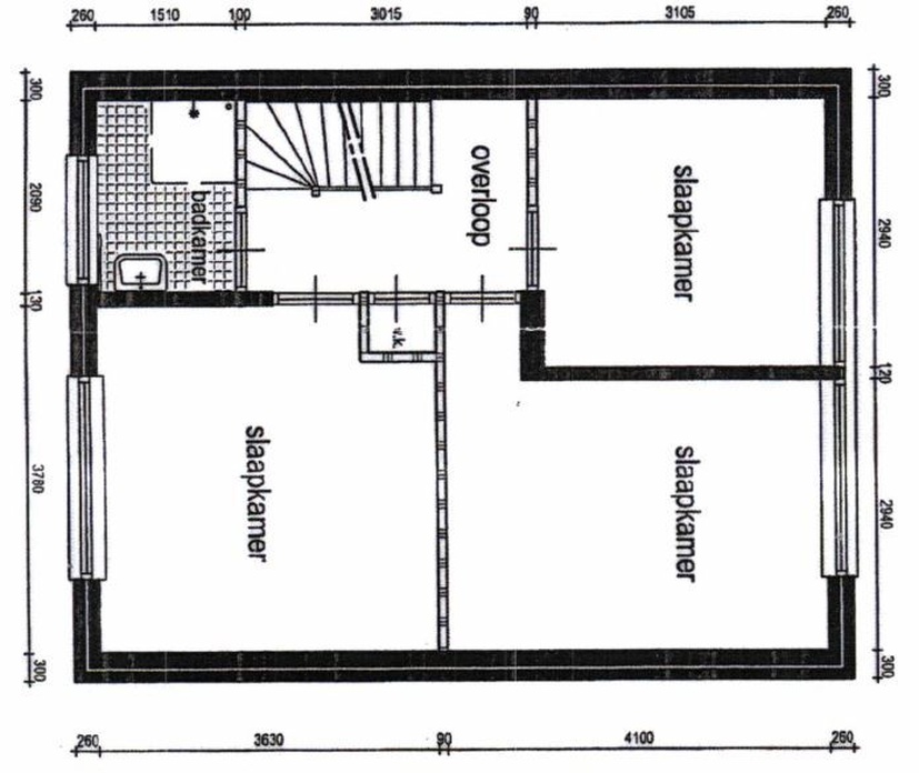

Momenteel zijn ik en mijn partner rustig opzoek naar een mooie nieuwe woning. Op dit moment hebben we een mooie woning op het oog die er goed uit ziet. Recent gebouwd en dus voorzien van alle moderne technieken zoals een warmtepomp. Echter zit er een groot nadeel aan het huis en dat is dat de complete 1e verdieping totaal onlogisch is ingedeeld voor onze woonwensen/eisen. Momenteel is de verdieping verdeeld in een grote badkamer, 2 slaapkamers, een apart toilet en een kamertje waar de trap naar de zolder verdieping is gerealiseerd. Wij hebben echter 2 jonge kinderen en willen graag minimaal 3 slaapkamers op de 1e verdieping. Het is echter geen makkelijke opgave om ergens te schuiven met wandjes om een derde slaapkamer te realiseren.
Nu heb ik wat zitten schuiven in de plattegrond en heb ik eventueel een nieuwe indeling gevonden. Hiervoor zou er wel behoorlijk wat moeten worden verbouwd. Zo zou ik graag de badkamer verplaatsen, de trap naar de zolder verplaatsen en wat muurtjes veranderen. Echter heb ik totaal geen verstand van verbouwingen en vraag ik mij af of deze herindeling realistisch is?
Hieronder eerst de oude situatie:
Afbeeldingslocatie: https://tweakers.net/i/ptRCBfSJBzJkN_XwKVX9_YhgV10=/x800/filters:strip_icc():strip_exif()/f/image/p4wc8fjTEGGzXG1JAl9yeilH.jpg?f=fotoalbum_large
En mijn herindeling:
Afbeeldingslocatie: https://tweakers.net/i/FO3pPHGPp0c1TQTRMv13CyFZoY4=/x800/filters:strip_icc():strip_exif()/f/image/eg58TLX55wJ8olbKf9KswmBv.jpg?f=fotoalbum_large
Naast de vraag of het realistisch is, heb ik ook nog de vraag wat het zou kunnen gaan kosten. Exacte kosten zijn natuurlijk nooit te benoemen maar in welke richting zou ik ongeveer moeten denken?
Wat onder andere gedaan zou moeten worden:
  1. nieuwe badkamer
  2. leidingen plaatsen/verplaatsen voor badkamer
  3. vloerverwarming verwijderen en opnieuw leggen (ik ga er van uit dat de bestaande vloerverwarming niet verlegd kan worden
  4. nieuwe vloer
  5. muren verplaatsen + stucwerk
  6. trap verplaatsen - of compleet nieuwe trap - inclusief trapgat dichten en nieuw gat creëren
Ik hoopte zelf dat dit voor rond de 50K - 60K te doen zou moeten zijn. Er van uitgaand dat ik vrijwel alles (behalve slopen) zal uitbesteden.
Iemand enig idee wat de haalbaarheid hiervan is?

Toen wij ons huis lieten bouwen was het niet mogelijk om de aan- en afvoer van het water te verplaatsen. Dit zat in een koof naar boven en beneden. Ik denk dat het daarom extreem kostbaar en ontwikkeld zal worden om de badkamer zo te verplaatsen. Los daarvan is het verplaatsen van de trap naar zolder ook niet eenvoudig. Hoe kom je daar boven? onder een schuine kap gok ik gezien de oorspronkelijke positie van die trap.
  • BasvanS
  • Laatst online: 12:21
Het verplaatsen van het trapgat gaat voor aardig wat kosten zorgen. Constructie technisch moet er dan veel aangepast worden. Onder andere raveelijzers (ver)plaatsen. Ook op zolder moet je alles aanpassen door de verplaatsing van het trapgat.
Er is ook een reden dat de badkamer en de WC naast elkaar zitten --> Afvoer. Nu moet de aanvoer en afvoer via het trapgat naar de WC lijkt het. Esthetisch wellicht niet wenselijk? Door het verleggen van de leidingen kun je waarschijnlijk de WC ook opnieuw doen.
Wel gigantisch veel geld voor amper meerwaarde?
Ik sluit me bij @BCC aan; op zolder slapen is even wennen met de kids op 1. Maar zodra ze zichzelf redden in de ochtend kun jij lekker blijven liggen zonder wakker te worden van de herrie ;)
[ Voor 14% gewijzigd door BasvanS op 04-03-2024 13:56 ]

Hmm klinkt alsof het niet zo'n goed idee is om alles om te gooien. Of in elk geval het zal kostbaar worden. Derde slaapkamer op zolder maken is mogelijk (al denk ik niet dat mijn vrouw daar een voorstander van is). Momenteel is die verdieping nog zo goed als kaal. Echter zal er dan ook een dakkapel geplaatst moeten worden omdat er anders te weinig ruimte is.
Al met al blijft het een frustrerend huis. Benedenverdieping ziet er prima uit en ligging is ook goed maar die 1e verdieping is op zijn zachts gezegd niet ideaal. Ik denk dat zonder deze verdieping om te gooien, het huis gewoon net niet is en dan moet je het niet doen.

Maak qua kosten je borst maar nat. Ik denk dat je minimaal naar €75K kijkt als het bouwtechnisch gezien al mogelijk is. Wij hebben 2 jonge kinderen, van 2 en 5 en ze slapen beide sinds een week of 8-12 na de geboorte al op hun eigen kamer op de 1e, wij liggen op zolder. Geen enkel issue hoor.

wc de badkamer in schuiven, trap van beneden in de oude wc uit laten komen.
Kleinste 'studie' kamer over de hal uitbreiden en de trap naar de zolder door de inbouw kasten laten lopen.
Dit lijkt me de kortste en meest economische klap.
Of het kan hangt van een heleboel rand zaken af die hier niet bekend zijn.

Dit klinkt nog enigszins haalbaar. Al zou dan de trap van beneden naar boven ook iets opgeschoven moeten worden. Daar lijkt in theorie wel ruimte voor te zijn al brengt dat natuurlijk ook weer behoorlijk wat werk en kosten met zich mee. Maar bedankt voor deze tip.

Als je het prima zou vinden om het bad op te offeren, dan zou je wellicht de zolder trap om kunnen draaien (wordt die misschien wel wat steiler van, maar als het niks anders wordt dan een opberg zolder zou dat geen kwaad moeten kunnen), dan de badkamer in de "studie" doen en de originele badkamer wordt je 3e slaapkamer.
  • Sethro
  • Registratie: Maart 2017
  • Laatst online: 10-04-2025
Die 2 kasten weghalen en samen met de kamer rechtsonder in 2-en delen voor 2 slaapkamers. Niet ruim maar zou kunnen totdat de oudste naar zolder kan.
Andere optie is de trap in de studie vervangen door een vlizotrap en de studie als slaapkamer gebruiken.
[ Voor 69% gewijzigd door Sethro op 04-03-2024 17:18 ]

Je maakt het erg ingewikkeld en daarmee duur. Je kunt er makkelijk twee wat kleinere kamers creëren (zie onder). Dat gaat ten koste van de studie, maar die kun je nu of op termijn op zolder maken. Ik zou het zo maken dat je zonder al te grote ingrepen drie kamers krijgt, waar je op termijn weer twee grote kamers van kunt maken. Voor twee kleintjes is dit echt groot genoeg. Als ze zes, zeven zijn, komt er meer behoefte om op een eigen kamer te spelen, dan wil het misschien groter. Misschien, want sommige kinderen vinden een klein knus kamertje veel fijner.
Zelf zou ik (later) die joekel van een badkamer misschien in tweeën splitsen. Een bereikbaar vanuit slaapkamer, en een voor de kinderen.

Gezien de leeftijd van de woning heb je geluk dat er een vrije overspanning is. Dat de bovenverdieping op de trapgaten en de leidingen van de WC na goed vrij in te delen is.
Je hebt een aantal opties:
1) Badkamer verkleinen en samenvoegen met de WC. Geen bad. Volledig inpandig geen raam bij de badkamer. Zodat je er naast ruimte krijgt voor een herindeling van de verdieping.
2) de kasten eruit of eventueel verplaatsen.
3) De extra ruimte vrijgekomen door de kleinere badkamer:
- Gebruik deze voor een extra kleine slaapkamer
- Gebruik deze voor 1 slaapkamer over de breedte van het huis, dan twee kleinere slaapkamers over de "lengte" van het huis met ieder minimaal 1 raam.
3) De "studie"ruimte vervalt dan. Deze zal dan overloop worden.
Gebruik de slaapkamers dan ook echt als slaapkamer. Niet als veredele speelruimte. Dan kunnen ze een stukje kleiner.

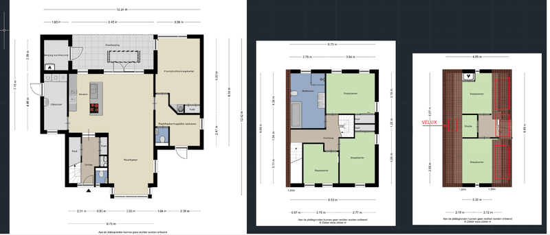

Even een update. We zijn nu eindelijk eens gaan kijken in het huis en de benedenverdieping is echt bijna perfect op een nieuwe vloer na. Helaas blijft de tweede verdieping een doorn in ons oog. De onderste kamer splitten is zeker een optie maar je blijft dan zitten met hele kleine kamers. Te kleine kamers voor de prijs van het huis vinden wij. Ook de zolderverdieping ombouwen tot slaapkamer zal nog wat voeten in de aarde hebben. De trap naar de zolder komt namelijk uit onder het schuine dak. Heel comfortabel iedere dag van die trap afgaan is er daarom niet bij.
Nu staan we dus helaas op het punt om dit huis te vergeten. Echter heb ik nog een gek idee in mijn hoofd gehaald. Beneden is er een mooie uitbouw gemaakt. Deze zit aan de rechterkant van het huis en ik vroeg mij af in hoeverre het mogelijk is om daar een verdieping op te zetten. Over de hele lengte of alleen op de diepte van de bovenverdieping. Dan creëer je een hele mooie grote extra kamer boven. Je breekt de kasten uit de twee huidige kamers om daar dan een gang te maken naar de uitbouw.
Best een behoorlijke ingreep lijkt me die ook wel in de kosten zal lopen. Tevens de vraag of dit überhaupt mag m.b.t vergunning/bestemmingsplan en kan m.b.t. constructie en dergelijke. Maar niet geschoten is altijd mis. Wie weet dat hier een tweaker is die daar wat advies over heeft en belangrijk waar ik aan moet denken qua kosten? Zit ik dan goed als ik denk dat het rond de 60-80K gaat kosten? Of is het nog een veelvoud daarvan?
Hier even een plattegrond van de benedenverdieping en gevel aanzichten
Afbeeldingslocatie: https://tweakers.net/i/P8_70kuePS1pAXuVL2df6HSgrEc=/x800/filters:strip_exif()/f/image/xXEE0l6okUsfV4T5FYSDZ0GS.png?f=fotoalbum_large
Afbeeldingslocatie: https://tweakers.net/i/UY4WrKOqv4h23FrLI3p-UoyHhG4=/800x/filters:strip_exif()/f/image/ih1XqfsRjEWt2UTAggVkycby.png?f=fotoalbum_large
Afbeeldingslocatie: https://tweakers.net/i/SRVPl1mEAEFRhp58tGzzmrcXcU0=/800x/filters:strip_exif()/f/image/FyD9a2PdgzfUmLIOfIQUIIuX.png?f=fotoalbum_large
  • No Hands
een aanbouw of uitbouw moet vaak ondergeschikt blijven aan het hoofdgebouw. als hier een verdieping op komt dan is dat wellicht niet meer zo.
Daarnaast is het de vraag of de fundering van die uitbouw erop berekend is dat er nog eens een verdieping op komt.
Maar bel de gemeente eens en vraag of het voorstelbaar is dat dat gebeuren gaat.

Ik schat in dat de buren bezwaar maken tegen een flinke verhoging van de zijgevel. Er lijken ramen te zijn aan hun zijkant (?).
Verder zou ik omzien naar een andere woning als je hier zoveel in moet investeren om het naar wens te krijgen. Op zich een prima huis met veel ruimte, maar die ruimte zit voor jou niet overal op de gewenste plek (ook beneden niet, lijkt mij? Tenzij je een praktijk aan huis begint, zou ik die kamer liever bij de woonkamer betrekken). Met zoveel veranderingen zijn er elders vast woningen die bij aanvang al beter passen. Kun je daar beter je 80K in investeren.

Heb je ook een plattegrond van de zolderverdieping? Als de trap ergens anders kan uitkomen, kun je de kamer aan de voorzijde groter maken en met een dakkapel op zolder wordt die verdieping ineens bruikbaar.
Ik begrijp namelijk niet zo goed waarom je de zolder meteen afserveert vanwege te veel werk, maar wel een hele ingrijpende verbouwing voor ogen hebt. Die zolder is veel makkelijker en goedkoper in te richten met 2 kamers extra. Dat hoeft niet meteen, je hebt die kamers niet direct nodig. Eerst drie kamers op 1e verdieping, dan de zolder aanpakken en als kinderen wat groter zijn, heb je de grotere kamers op zolder en kun je het op de eerste verdieping eventueel weer terugbrengen naar 2 grote kamers.

Nou die praktijkruimte beneden is juist ideaal als speelkamer en de wachtruimte kan mooi dienen als kantoor (deur vervangen voor raam)
Locatie is gewoon heel goed en praktisch, benedenverdieping is uitstekend, fijne tuin en ook nog een moderne woning ook.
Maar voor het bedrag wat dit moet kosten mag het op de 1e verdieping gewoon ruimer qua kamer opzet.

Probleem met de zolder is ook dat mijn vrouw minimaal nog vijf jaar op dezelfde verdieping wil slapen als de kinderen. Dan wil je nu ook gewoon fatsoenlijke kamers op de eerste verdieping.
Kamers van +- 5 vierkante meter zijn wel mogelijk maar vinden wij momenteel onacceptabel.

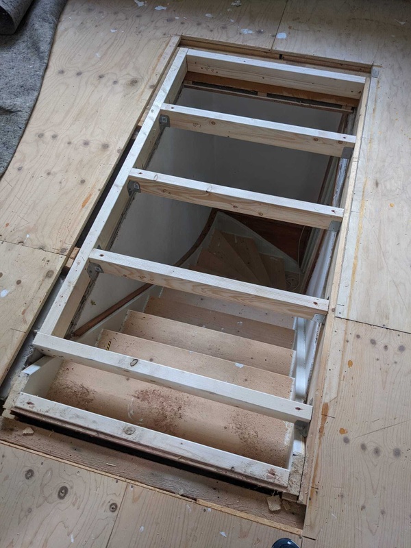

Een dakkapel is veel minder ingrijpend dan de andere opties die je wil.
Ik ben momenteel ook een kamer aan het creëren op zolder, dat is allemaal niet zo ingrijpend.
Bij ons gaat dochter (6 jaar) er trouwens slapen.
Maar al dit soort verbouwingen (ook wat jij noemt, bijvoorbeeld die opbouw) doe je als je al ergens zit en niet wilt verhuizen om wat voor redend an ook.. In jouw geval zou ik echter zoeken naar een geschiktere woning. Je gaat (mijns inziens) niet iets kopen in de hoogtij van de markt om er vervolgens nog een keer 100k tegenaan te gooien voor een uitbreiding. Dan kun je beter meteen een grotere woning kopen.

Marti Zanden schreef op woensdag 20 maart 2024 @ 10:55:
Een kiddo van 0-5 heeft zat aan 6 m2 als slaapkamer, zeker als ze een speelkamer hebben beneden. Bed en lade kast/commode en klaar.
Als de kids een grotere slaapkamer willen (als ze 5 en 7 zijn) kunnen jullie naar boven. Geen problemen maken die er niet zijn ;)
Deur van slaapkamer naast de studie kan verplaatst worden, waardoor na het opofferen van de kasten 2 kamers van 7 m2 met een raam ontstaan.
Je hele huis verbouwen om een pronleem op te lossen dat over 5 jaar niet meer speelt lijkt me wat omslachtig.. Verbouw zo dat het muurtje er makkelijk uit kan, en er weer 1 kamer gemaakt kan worden of er een inloopkast gemaakt kan worden.

Nog wat geschetst om te laten zien hoeveel je met de zolder kunt doen. In combinatie met een trap die de andere kant op draait, heb je zo op 1e verdieping kamers die echt groot genoeg zijn voor kinderen onder de 5. (Kleine kinderen vinden een heel grote slaapkamer doorgaans helemaal niet prettig).
Op zolder kun je een dakkapel/opbouw maken die je doortrekt tot de gevelrand aan de zijkant. Daarmee creëer je 2 ruime kamers, handig als werkkamer of kinder/tienerkamer. Of grote slaapkamer als jullie zelf naar zolder willen. Met een aparte technische ruimte en een overloop van voor naar achter.
Gewoon om je wat mogelijkheden te laten zien. In mijn beleving heb je de zolder te snel afgeschreven voor extra ruimte, dus kijk er nog eens naar. Als je echt heel graag hier wilt wonen (snap ik, qua tuin en uitzicht), kijk dan goed hoe je de bestaande ruimte kunt herindelen, en kijk ook goed waar je die precies voor wilt gebruiken, nu en in de toekomst.
Voor een grote dakkapel kan ik je aanraden dit topic van Rzaan even door te bladeren.

Toke_gt schreef op maandag 4 maart 2024 @ 22:12:
Eens met hierboven; aanpassing trap en locatie badkamer gaan het extreem duur maken en zijn in principe voor een groot deel kapitaalvernietiging.
Als de badkamer toch vervangen gaat worden zou iets zoals hieronder nog kunnen om de slaapkamers iets ruimer te maken.
Zonder aftrek voor eventuele kast kom je hiermee volgens mij >9m2 voor de slaapkamers.

Ik zou zelf zoiets doen.
Minimale aanpassingen aan de bestaande verdieping.
En een hele extra verdieping erbij.
Eventueel als het dak teveel op je af komt bij de trap kun je er een dakkapel plaatsen.
Je kan ook een dakkapel over de hele lengte plaatsen, dat geeft veel meer ruimte in de kamers.
Afbeeldingslocatie: https://tweakers.net/i/-E0-dO6HpRtpWFonDbxuQzeYd0Y=/800x/filters:strip_exif()/f/image/kOjTClVfIa6S42QpmJPjoSLP.png?f=fotoalbum_large
Met een verbouwing als dit voeg je heel veel waarde toe aan de woning.
Alles wat hal/overloop is, is geen kamer en daardoor minder waard.
De hele zolder is opbergruimte, dat word allemaal woonoppervlak.
Tikt lekker aan met 4000 euro de vierkante meter.
iets meer werk, je kan de WC opschuiven naar de badkamer. (dat is toch een balzaal)
rioolpijp is via knieschot te verleggen.
Dan voor 1500 euro een nieuwe rechte trap laten plaatsen.
Dan kan de voor slaapkamer nog ruim 80cm van de hal af snoepen.
Afbeeldingslocatie: https://tweakers.net/i/NvWKrtzONwjMYAV47cErEviDMGc=/800x/filters:strip_exif()/f/image/KCTKhNPLnJtzSO6u15rSudcj.png?f=fotoalbum_large

Sport_Life schreef op donderdag 21 maart 2024 @ 14:09:
Ik zou die wens laten varen want je laat veel mooie woningen lopen op die manier.
Zo'n bijzondere wens lijkt het me ook weer niet; drie fatsoenlijke slaapkamers op de 1e verdieping; dat is vrij standaard in een gemiddelde rijtjeswoning en ik zou zeker niets minder verwachten in een vrijstaande woning van 800k.
Mijn oude ex-sociale huur rijtjeswoning (die ik net verkocht heb) heeft zelfs gewoon 3 slaapkamers van 9-13m2:
Afbeeldingslocatie: https://tweakers.net/i/TOMWwgS9yBceplCitWFzG_L5quM=/full-fit-in/4920x3264/filters:max_bytes(3145728):no_upscale():strip_icc():fill(white):strip_exif()/f/image/pwmY4mjwXCPukrBiKCFntbfJ.jpg?f=user_large
[ Voor 5% gewijzigd door assje op 21-03-2024 15:10 ]
