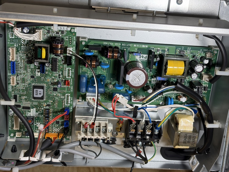

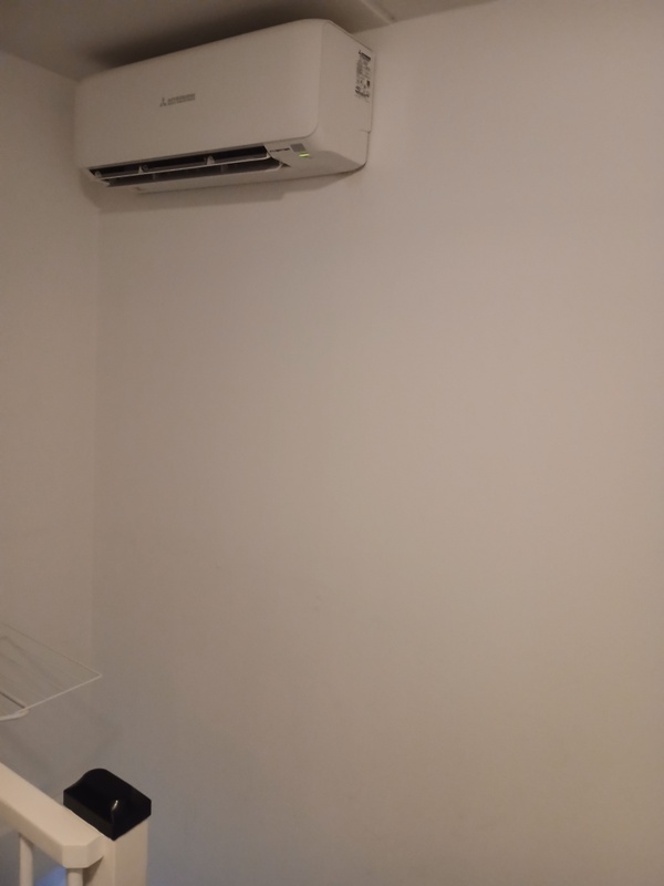

Wil een MHI-AC-CTRL plaatsen in mijn tweede Mitsubishi airco. De eerste plaatsing ging perfect.
Mijn vraag is, hoe kom ik bij deze airco?
Iemand een slim idee?

  • jack zomer
  • Registratie: Oktober 2020
ladder., over de balustrade op de eerste tillen.
De poten door de balustrade op de vloer van de eerste zetten,
En steunen tegen de muur waar de airco hangt.

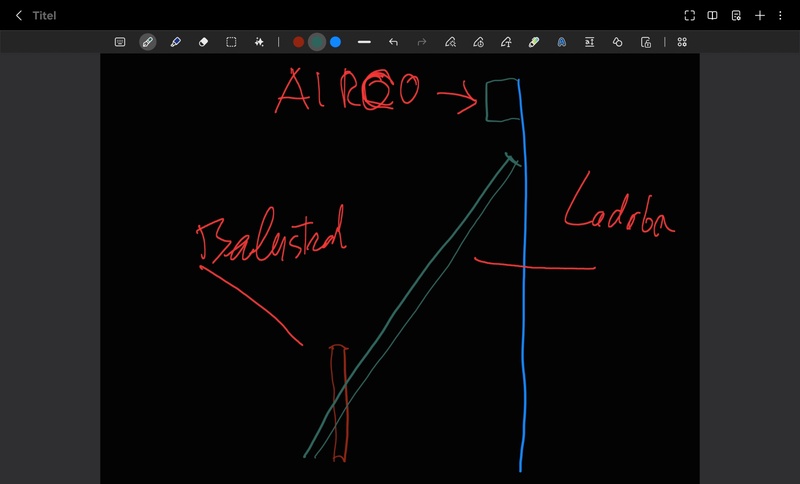

  • jack zomer
Afbeeldingslocatie: https://tweakers.net/i/VQbObx3UswaMSn93sFzGBwBDS2Q=/800x/filters:strip_icc():strip_exif()/f/image/eRZgOtbazDtnxHTc0VLfe5Nl.jpg?f=fotoalbum_large
geen druk op de balusstrade zeten. ladder met zijn poten er door heen zonder te steunen.
Eventueel nog een balk van de ladder poten naar de muur links..
[ Voor 17% gewijzigd door jack zomer op 25-06-2026 11:08 ]

Airco zat er al in toen we de woning kochten. Zou die wel iets meer naar rechts doen. De luchtstroom naar links is niet 100% volle capaciteit. Voor 3,5kw moet ik zeggrn valt die mitsubishi niet tegen.
  • Tarquin
  • Laatst online: 16-10 11:54
vincent_1971 schreef op maandag 29 juni 2026 @ 13:54:
Bedankt!
Maar een airco in een centrale doorloop-ruimte die dus effectief het hele huis koelt of verwarmt werkt dus wel?
  • vincent_1971
  • Laatst online: 22-10 16:52
Tarquin schreef op dinsdag 30 juni 2026 @ 19:40:
Bedankt!
Deze zit op de eerste verdieping. In de woonkamer heb ik er ook in. Koelen gast goefmd met deze hitte. Verwarmen nou voldoende. Mis de capaciteit boven. Als ik er een in zou zetten dan 5kw i.pv. 3,5kw.
