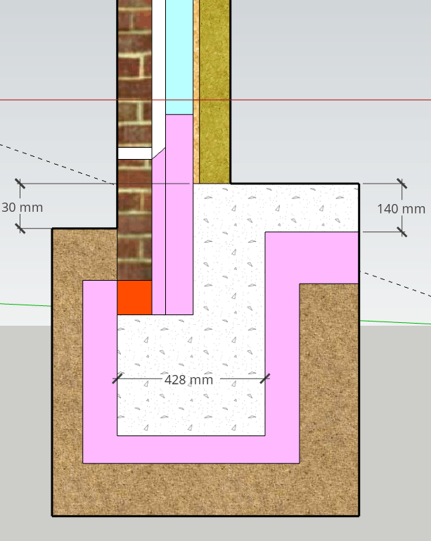

Hi allemaal,
Ik zie door de bomen het bos niet meer en hoop dat iemand hier een idee heeft wat de juiste manier is om mijn fundering voldoende waterdicht/kerend te maken.
Het gaat om een schuur die nog gebouwd moet worden. Alles is mogelijk. Schiet maar raak en zeg me vooral al het ontwerp anders moet worden ;) Ook als ik te rampzalig denk en een oplossing probeer te vinden voor een probleem dat er niet is :P
Hieronder een plaatje van wat ik zelf al heb bedacht kwa waterkering/bescherming. Zomaar gedachten die door mijn hoofd spoken :? :
  • Is dit zo voldoende? Of doe ik te veel?
  • Er kan zo toch water lopen in de folie die gebruikt is voor het storten van de fundering?
  • Volgens mij kan er zo vocht achter de XPS komen en zo alsnog in het cellenbeton komen.
  • Moet ik geen rubberseal oid over de hele fundering en cellenbeton smeren? Of EPDM of bitumen...?
  • Noppenfolie tegen de vorstrand aan t.b.v. drainage?
Wie kan me een paar goede tips geven? _/-\o_

Meer achtergrond info:
Opbouw schuur op hoofdlijnen:
  • Funderingsplaat met vorstrand met metselsponning
  • Vloerisolatie komt óp de funderingsplaat
  • Houtenskelet draagstructuur met gemetselde gevel.
  • Ca. 4.4 x 4.3 m.
  • 2 zijden van de schuur staan op de erfgrens, dus uitstekende isolatie van kantplanken gaat niet.
  • Stevige zandgrond (duingrond) ca. 4m boven grondwaterniveau. Water zakt redelijk snel weg.
  • Alle isolatie aan de buitenzijde van de houtconstructie. Niet tussen de staanders. Evt. kan dat later nog, maar voor een werkruimte is de ruimte tussen de staanders best chill.
Wandopbouw (binnen>buiten):
  1. HSB
  2. 18mm underlayment.
  3. Dampopen waterdichte folie
  4. ALU PIR
  5. 40mm geventileerde luchtspouw
  6. Gevelstenen (ca 105mm)
  7. Onder het maaiveld komt XPS
Overige zaken die ik al in het detail heb zitten:
  • Volledig ongeisoleerde funderingsplaat. (vloerisolatie gaat óp de plaat, ivm erfgrens, zie hierboven).
  • Bovenkant beton ongeveer gelijk met maaiveld.
  • HSB wand op 200mm hoge cellenbeton/ytong op beton (dus ca. 200mm boven maaiveld).

  • Laatst online: 10:28
De vorstrand is eigenlijk al je waterkering. Evt. van buiten doorgeslagen vocht blijft in je spouw onder/tegen de vorstrand. Dat klimt daar niet verticaal omhoog je binnenblad in. Mijn aanbouw is zonder de dpc folie van @Murkmans gebouwd. Heb al 7 jaar geen vochtproblemen gesignaleerd.

Piemol schreef op dinsdag 20 februari 2024 @ 08:33:
Bedankt voor je reactie! Beton zuigt natuurlijk wel vocht op als het in contact staat met vochtige grond. En op die manier gaat het ook omhoog tot op vloerniveau (als een spons). Vandaar de zorg.
Daarnaast is de bovenkant van de vloerplaat ongeveer gelijk met het maaiveld. Dus een kleine plas zal ongeveer gelijk komen met bovenkant beton. Natuurlijk houdt de gevel wat water tegen, maar die zal ook doorslaan, dan komt het in de spouw en kan het eventueel bij de vloer komen. Dat is iig waar mijn zorg zit.
Is de fundering van jouw aanbouw is waarschijnlijk in EPS bekisting gestort en met EPS onder de vloer? En de bovenkant beton zal dan ook hoger zijn dan het maaiveld vermoedt ik?

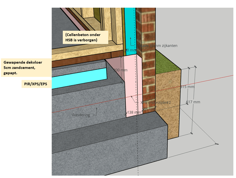

Dank voor je adviezen. Prefab bekisting gaat niet omdat ik een metselsponning nodig heb.
Isolatie komt op de vloer. Eronder kan ook, maar dan grote koudebrug omdat de vorstrand niet geïsoleerd is. Erop is dan een stuk makkelijker en dan heb ik een mooi doorlopende schil.
Folie komt uiteraard onder beton. Noppenfolie laat ik onder beton maar achterwege.
Dit is de vloeropbouw (cellenbeton verborgen om doorkijk te geven):
Afbeeldingslocatie: https://tweakers.net/i/EhCb2_dQowMsInO1-2Ei4p1GwL8=/800x/filters:strip_exif()/f/image/zHHzyUmbCcV9ptiw1Qgct4sG.png?f=fotoalbum_large
[ Voor 16% gewijzigd door MWDKing op 20-02-2024 11:56 ]

MWDKing schreef op dinsdag 20 februari 2024 @ 11:48:
Kijk eens hier: Prefab vorstrandbekisting. Dan zal je zien dat het allemaal veel en veel simpeler kan. Je kan gewoon een standaard opbouw doen. Buitenblad - spouw - binnenblad. Waarbij het binnenblad op de beonvloer / fundering staat. Het buitenblad staat dan gewoon opgemetseld op de fundering. Dan doe je het betonstorten in twee keer: Eerst een betonstrook als fundering voor buiten en binnenblad. Dan opmetselen. Vloerisolatie en volstorten met beton. Binnenblad bestaande uit houtskelet met isolatie aan de buitenzijde.

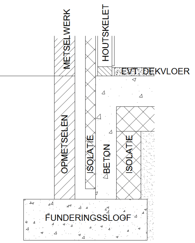

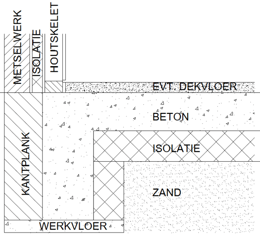

Klopt, ik wil bouwbesluit isolatie om in de toekomst misschien als tuinkantoor te gebruiken.
Ik heb dit referentiedetail gevonden wat lijkt op wat jij beschrijft. Behalve dat de draadconstructie bij mij HSB is ipv kalkzandsteen
Zoundit echt eenvoudiger zijn dan een funderingsplaat met vorstrand?

  • RonnieKo
  • Registratie: December 2020
  • Laatst online: 09:46
Ja, dat is eenvoudiger. Zeker als je de binnenzijde gewoon stort. Aan de buitenzijde op metselen

Afbeeldingslocatie: https://tweakers.net/i/L1wCwirfR7zFkjZjjThFEBd57Og=/800x/filters:strip_exif()/f/image/C5dZjU19n7KZd1kNHxvaan2O.png?f=fotoalbum_large
Dit is nog wat eenvoudiger:
Afbeeldingslocatie: https://tweakers.net/i/ByMzRVzCc_Xpi7dbu-ZSwmhOsXs=/800x/filters:strip_exif()/f/image/e9FNixT6mB4GqbLg0XYLj5yA.png?f=fotoalbum_large

  • MWDKing
  • Laatst online: 10-11 15:36
twain4me schreef op dinsdag 20 februari 2024 @ 10:38:
De basis klopt wel maar je water kerende dampopen folie heeft daar geen zin het zit tegen de damp dichte kant van pir aan dus is het niet meer dampopen en het kan water wat eventueel door de gevel komt niet keren omdat het onder pir zit (zijn primare functie) je kan daar wel een damp dichte folie plaatsen isoleren met een damp open materiaal en dan buiten een waterkerende damp open folie gebruiken.
Nog even op mijn eerdere reactie terugkomend. In alle amerikaanse videos stellen ze dat de folie gebruikt moet worden ivm luchtdichting op de contructieplaat én dat de DPC eigenlijk áchter de constructieplaat moet komen.
Ik denk dat ik begrijp waarom: de ALU van de PIR is dampdicht, maar die zijde kan ik niet dicht tapen. Er kan dan een kleine luchtstroom naar de buitenzijde van de PIR-plaat gaan en condenseren. Dat kan ik deels voorkomen door luchtdichting. Alternatief is alle naden van de constructieplaat tapen, maar dan zou ik die alsnog tegen vocht willen beschermen.
Bovendien zit het condensatiepunt in de PIR. Als ik de buitenkant van de PIR dichttape, dan kan de isolatie alleen naar binnen toe uitdampen. En dan moet daar dus een dampopenfolie.
In de SBR referentiedetails zit 'isolatie met reflecterende laag' (ALU PIR?) zonder folie aan de spouwzijde gemonteerd.
Omdat alles dampdicht is door de PIR zorg ik uiteraard wel voor voldoende ventilatie.
Maar misschien meer on-topic :P ; waterdichting van de fundering Wat is wijsheid in jouw ogen?
[ Voor 6% gewijzigd door MWDKing op 20-02-2024 17:31 ]

  • RonnieKo
Amerikanen bouwen iets anders dan hier in Europa. Altijd leuk om dat soort dingen op YT te bekijken.
Je kan het op twee manieren benaderen:
- Je bouwt een klein huis met alle isolatie die je wil. Dan zit je op standaard details met volledige isolatie e.d.
- Je bouwt een geïsoleerde schuur. Dat is niet geheel volgens "bouwbesluit" voor hoofdverblijfruimtes maar wel geïsoleerd waardoor de boel niet compleet aan de elementen is blootgesteld. Dan is meer het om snel comfortabel warm te krijgen en redelijk warm te houden.
Het detail wat ik bedoel is dit:
Afbeeldingslocatie: https://tweakers.net/i/ooV-4ptCJQ2P8agStiDjqqj3jb8=/full-fit-in/4000x4000/filters:no_upscale():fill(white):strip_exif()/f/image/Vh21Gq2GZteHOZtAM3rAkmxX.png?f=user_large
Dat is een vrij standaard detail voor een standaard uitbouw aan een woning op staal. Hierbij is de boel aardig geïsoleerd. Je kan het een en ander nog met prefab zaken oplossen. Je bent dan behoorlijk aan het over dimensioneren.
Een alternatief is het volgende:
Afbeeldingslocatie: https://tweakers.net/i/I7Cv_MPt0WJu1UvEb7RMDQWH18M=/full-fit-in/4000x4000/filters:no_upscale():fill(white):strip_exif()/f/image/ae8YOwuEATJQ6o0gBOWbhwvB.png?f=user_large
Dan gebruik je de kantplank om op te metselen. Even navragen of dat mogelijk is. Al vind ik dit voor een schuur al een overkill.
Alternatief: Freds Bouwtekeningen funderingsplaat met vorstrand. Deze kan je ook wel gebruiken. Binnenblad kan je natuurlijk vervangen door houtskelet. Je zal ook naar de deuren en ramen moeten kijken. Als je daar niets mee doet heb je niets aan de hele isolatie verhaal van fundering, wanden en daken.
Zelf hier hier een schuur (6x6 meter) neergezet. Geïsoleerd om de vorst eruit te houden. Een beetje als de oplossing van Fred's tekening. Alleen geen metselwerk maar houtskeletbouw vanaf de vloerplaat. Geen metselwerk aan de buitenzijde. Onder de vloerplaat zit de isolatie. Een wat dikkere vloer (200mm) omdat er een vrij zware machine op op de vloer staat. Natuurlijk ook de wanden en dak geïsoleerd. Met de vorstperiode een kacheltje erin gehad om de boel in de nacht een beetje warm te houden. Dat ging gewoon heel goed. En als ik wilde werken in de schuur de kachel vol aan en binnen geen tijd de boel op een aangename temperatuur.

  • MWDKing
RonnieKo schreef op dinsdag 20 februari 2024 @ 19:01:
Bedankt voor de details! Afhankelijk van waar het maaiveld zit moet het HSB los van de plaat of niet. Daarom zit er in de tekening van Fred ook geen cellenbeton tussen. Hieronder staan twee nieuwe tekeningen van mij.

Je hebt gelijk! Het moet een dampscherm worden :*) . Ik ben inderdaad helemaal los gegaan op de noord-amerikaanse 'building code', klimaatzones, 'the perfect wall' etc. |:( :P. Maargoed, het belangrijkste zijn wat mij betreft de basis bouwfysica zaken en dat het 'robuust' is, in de zin dat bouwfouten niet snel gemaakt worden (dus geen priegelwerk). Vandaar dat ik geen isolatie tussen de staanders wil omdat dan een dampscherm nodig is (een beetje kan wel, dan heb je een soort hybride isolatie zolang het dauwpunt maar in de PIR zit). Ik heb ook de wanden in Ubakus doorgerekend en in de toekomst kan ik 40mm glaswol toevoegen om naar nieuwbouwnorm Rc te gaan.
Beton ga ik sowieso uitbesteden. Zojuist een aannemer gesproken die het evt. uit gaat voeren. Die wil sowieso geïsoleerde bekisting gebruiken en alles in één keer storten (dus funderingsplaat met vorstrand).
Ik zie dan twee varianten:
Fundering geïsoleerde bekisting EPS onder plaat
Nadeel: Je houdt een koudebrug onderaan de gevelstenen. Foamglas kan, maar is erg duur. Daarnaast wil je misschien open stootvoegen om vocht eruit te laten en dan heeft dat foamglas weer weinig zin.
Voordeel: bovenkant beton eindje boven maaiveld. Veilig voor waterintreding en geen cellenbeton nodig om HSB omhoog te zetten.
Bovendien is een betonvloer vlinderen schijnbaar best duur. Niet goedkoper dan een losse dekvloer iig.
Afbeeldingslocatie: https://tweakers.net/i/fK3-EcEIaNlJqAjpQLZSqxv4wZY=/full-fit-in/4000x4000/filters:no_upscale():fill(white):strip_exif()/f/image/yhllQy6DncEotdAhTcyYvHrc.png?f=user_large
Fundering geïsoleerde bekisting EPS onder plaat + PIR + dekvloer
Voordeel: doorlopende geïsoleerde schil. Het extra PIR (40mm) vangt de koudebrug van de gevelstenen op de fundering ruimschoots op.
Nadeel: cellenbeton nodig om HSB wat hoger te zetten en beter opletten met waterintreding, maar ik denk dat het wel meevalt.
Beetje extra kosten PIR. Dekvloer is vergelijkbaar met vlinderen schijnbaar.
Afbeeldingslocatie: https://tweakers.net/i/a41wv8CbJxbyOtqpM_THE4YBG-k=/x800/filters:strip_exif()/f/image/pwfxlFqHWyyzoudMTMLOEPsl.png?f=fotoalbum_large
  • RonnieKo
Je overdenkt het veel voor een schuurtje annex tuinhuis. Dan hebben we het pas over de fundering. :)
MWDKing schreef op dinsdag 20 februari 2024 @ 22:30:
Het vlinderen zat bij mij gewoon in de prijs inbegrepen. Ze zijn een paar keer terug geweest om te vlinderen maar dat was iedere keer een halfuurtje werk of zo.
  • frennek
  • Laatst online: 02-12-2025
Wil je vloerverwarming? Ontkoppeld dekvloertje is dan altijd wel fijn om het geheel een beetje vlot op temperatuur te krijgen. Dus ook in situatie A kan een dekvloertje misschien wel zo fijn zijn.
In situatie A kan je toch een loodslabbe of DPC flap boven het foamglas door laten lopen over je isolatie heen? Dan zet je de stootvoegen een laag hoger in je bakstenen.
