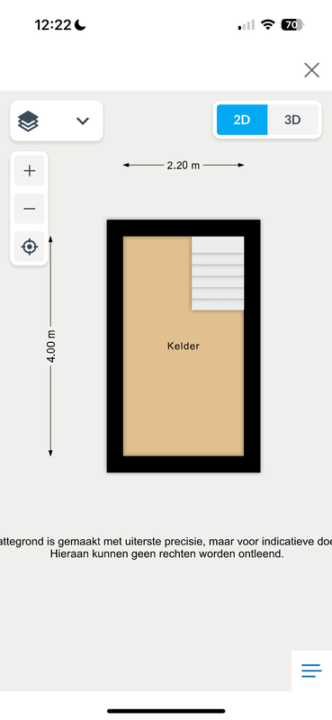

Deze week een nieuwe woning gekocht met een kelder van 4 bij 2,2 meter! En ongeveer 240cm hoog (Kurk droge betonnen bak) Nu leek het mij super leuk om hier een mini bioscoopje te maken met 2x 3 stoelen! (De standaard bioscoop klapstoelen) .. iemand die dit al eens gedaan heeft? En zou dit passen? Ik heb een goede beamer welke met gemak dan 80inch scherm kan maken. Maar hoe dicht is het nog acceptabel om daar op te zitten. Daarnaast zit er nog een trap in, wat ook wat van de ruimte inneemt
Heb de sleutel nog niet, dus alleen de bezichtigingen en de plattegrond 🙈 maar ben nu al benieuwd of jullie dit zien als haalbaar plan en of er gelijksoortige projecten zijn ter inspiratie en voor tips
Afbeeldingslocatie: https://tweakers.net/i/wAGPVh4ajBs5ck16x38KG_QSstE=/x800/filters:strip_exif()/f/image/lYyeOj6Am4NuRCS8j1TrcUxw.png?f=fotoalbum_large

Ik heb dezelfde plannen. En wat ik heb ontdekt is dat Amerikanen hier best ver in kunnen gaan (en bovengenoemde hier op Tweakers) ;) . Genoeg over te vinden via Google. Maar een goede uitwerking is enorm belangrijk, als je het tenminste serieus wilt aanpakken.
Je moet kennis hebben van apparatuur, speakers, akoestiek, beeld, techniek etc.
Het ontwerp is enorm belangrijk. Je wilt niet je net geplaatste plafond opentrekken omdat je een foutje hebt gemaakt qua layout of plaatsing.
Dus ben benieuwd welke reacties je hier nog meer krijgt.

Ik zou eerst kijken naar voldoende ventielatie en koeling.
Al die apparatuur en mensen word snel warm.
En die trap ja die zit wel in de weg daar.
