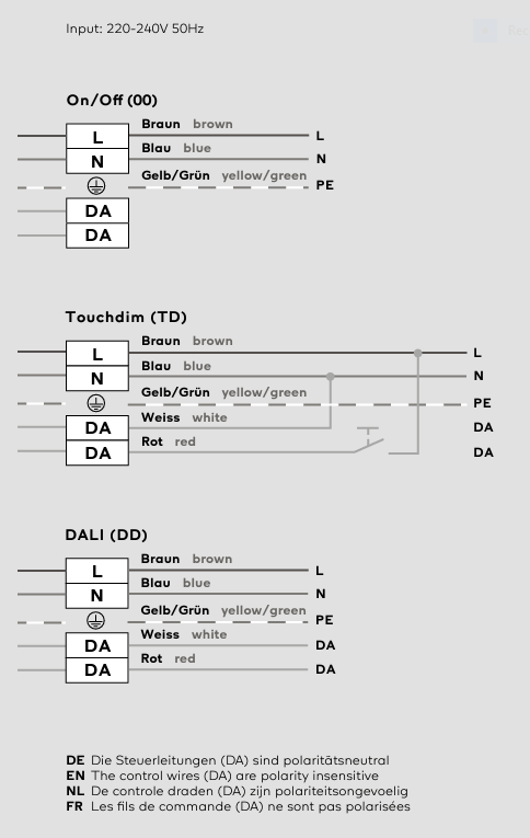

Nu zie ik op de site van de lamp dat er een Dali driver in het armatuur zit.
Nooit eerder van gehoord, maar ik las in ieder geval wel dat je daarvoor 4 draden nodig hebt.
Is het ontbreken van zo'n Dali-dimmer dé oorzaak?
Want er staat ook bij bedrijfsmodus: "Dimmable DALI / Touchdim / On-Off"

Ja, als je een Dali driver hebt, heb je een Dali-dimmer nodig om te kunnen dimmen. Maar als je een 70 Watt LED te fel vindt, kan je dan niet beter iets kopen wat niet evenveel licht geeft als een gemiddelde nucleaire flash?

Even een dali dimmer kopen en extra draden trekken.
Of mogelijk met een drukvlakschakelaar met maak-contact. Dat wordt waarschijnlijk bedoeld met touch-dim. Afhankelijk van hoe de bedrading tussen lamp en schakelaar nu is, betekent dat mogelijk een extra draad trekken.

Das inderdaad een pulsdrukker of drukvlakschakelaar met maak-contact.

Schema staat gewoon op de site van de lamp leverancier, is niks spannends aan en als je het dan nog niet weet een pro laten komen en aan laten sluiten.
Afbeeldingslocatie: https://tweakers.net/i/G-Eg_f-U8OgPbXXM4wqriE-Sfeo=/full-fit-in/4000x4000/filters:no_upscale():fill(white):strip_exif()/f/image/O376NLNFLQieWIJ1DYJlZ2mr.png?f=user_large

Een extra draad trekken gaat hem niet worden. Er is hier flexibele buis gebruikt en daar krijg ik nooit meer een draad langs.
Denk dat ik de lamp openschroef en de Dali unit vervang door een gewone driver. Is voor de toekomst ook makkelijker. Als ik de lamp elders wil hangen of wil verkopen. Wil niet een volgende koper met hetzelfde probleem opzadelen.
Nog wel een vraag aan jullie (en anderen natuurlijk)
De lamp is 70 Watt. De "JUNG Inbouw basiselement Touch LED dimmer 3-60 W (R,L,C) 1710DE" gaat van 2 tot 60 Watt. Zo lees ik het tenminste. Kan ik deze dimmer (mits de goede driver er tussen zit) aan de lamp aansluiten zonder problemen?

Je gaat dan de dimmer overbelasten. Als het al even werkt, zal de dimmer waarschijnlijk geen lange levensduur hebben.

Denk dat ik eens ga kijken naar de optie met de pulsdrukker.
In dit topic geeft @S-te-fan een aantal oplossingen aan.
Ik moet het allemaal even goed lezen en dan dit gecombineerd met het schema dat @Toerq had gevonden.
