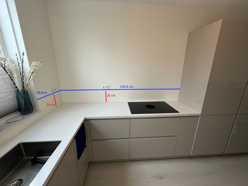

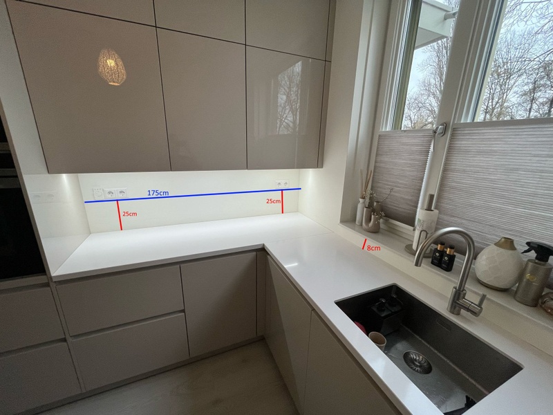

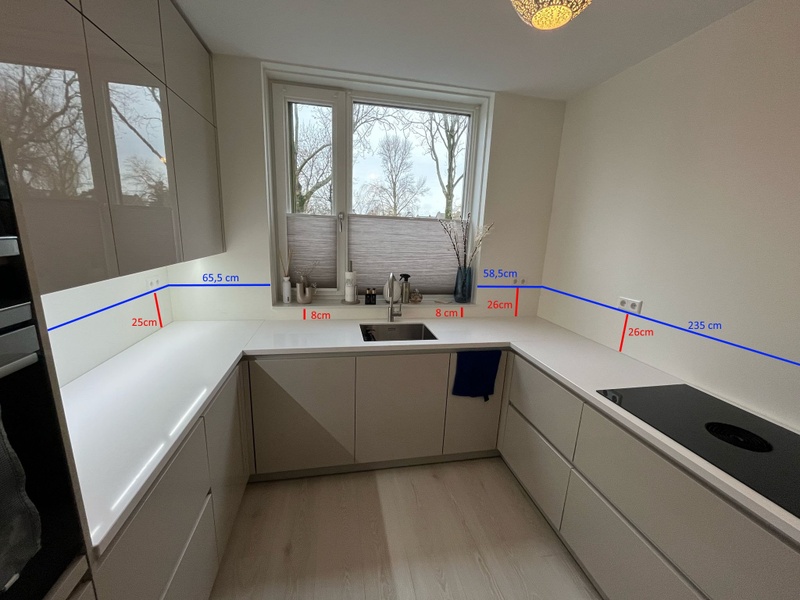

Helaas is bij oplevering van onze nieuwbouwwoning de keuken leverancier failliet gegaan. Keuken is grotendeels wel geleverd gelukkig, maar we missen nog een achterwand. Na een halfjaartje wonen zonder achterwand, merken we toch dat we deze wel missen. Vooral achter de kookplaat ontstaan er wel wat saus spettertjes. Ondanks dat we geverfd hebben met Sigma Clean afwasbare verf, hebben we toch liever een achterwand. Ook achter de kraan blijft er wel wat water liggen, wat vervolgens richting de muur kruipt.
O.b.v. onze ervaring zouden we de achterwand tot de stopcontacten willen laten lopen, en van hetzelfde blad als ons werkblad (Silestone Blanco Zeus). Ik heb alles opgemeten en kom tot de volgende metingen:
Afbeeldingslocatie: https://tweakers.net/i/J-XtHkm8lLj6tMGIMYzn-wk6zi4=/800x/filters:strip_icc():strip_exif()/f/image/X5eSJzHK0HNZFjmyMxyT795z.jpg?f=fotoalbum_large
Afbeeldingslocatie: https://tweakers.net/i/kmO6g70smIiFc0bNL1qp0A4Fg9U=/800x/filters:strip_icc():strip_exif()/f/image/xJrxu6od8OAjz34uGrg3bxTt.jpg?f=fotoalbum_large
Afbeeldingslocatie: https://tweakers.net/i/L32RtL5VwZEqCE0Ujzhc1MSaFzA=/800x/filters:strip_icc():strip_exif()/f/image/4StbFKqTRZNSaLsCkttsx489.jpg?f=fotoalbum_large
Nu heb ik toch nog wat vragen:
1. De rechterwand en de linkerwand kunnen volgens mij 1 stuk zijn. Echter in het midden zitten 3 hoogtes (links 25 cm, midden 8 cm en rechts 26 cm). Is het uberhaupt mogelijk om deze uit 1 stuk te laten bestaan? Of moeten dit 3 stukken worden?
2. Volgens mij moet ik i.i.g. de dikte van het blad aftrekken van de lengte, daar waar de delen samenkomen. Bijv lengte van 235 cm deel moet minus 1,2 cm (als het blad 1,2 cm is). Moet ik nog ergens anders rekening mee houden? Volgens mij kan ik beter een iets te kort blad hebben dan een iets te lang blad i.v.m. dat het niet strak tussen de wanden kan/mag?
3. Zijn er uberhaupt keukenzaken die voor een acceptabele prijs zo'n achterwand willen inmeten, leveren en plaatsen? Heb het idee dat ze daar niet altijd om staan te springen.
Alle tips/adviezen zijn welkom!

Met 25 cm ga je er niet komen wat spetters betreft, en hoe was het in eerste instantie bedacht?
Ik zou ze in de buurt gewoon eens vragen, nee heb je.

Persoonlijk denk ik niet dat het mooi wordt als je tegen die stopcontact aanzit. Wij hebben een spatrand van 5 cm. Voldoet ook en geen vlekken. Mocht je hoger willen zou ik denk ik voor 15-20 gaan in jouw geval.
T.o.v. van je kraan zou ik of dat stukje niet doen, of wellicht overal 8 cm doen, anders krijg je aan weerszijde weer een verschil. Edit; Ik had die ene foto gemist waarin je die op maat zou kunnen zagen.
Spatrand is hier van hetzelfde materiaal als het blad (composiet)
Verder hebben wij achter het fornuis een plaat van thermisch gehard glas die loopt van fornuis tot de afzuigkap en is zelfde kleur als de wand.

Maximale lengte van composiet zit meestal rond de 300 cm, links en rechts kunnen dus inderdaad uit 1 deel gemaakt worden. Zou wel of iets onder het stopcontact gaan zitten kwa hoogte, of ze meenemen en de stopcontacten uit de composieten AW laten halen zodat ze er mooi invallen.
Het midden zou ik adviseren uit 3 delen te maken, dit i.v.m. breukgevoeligheid als je dit uit 1 stuk zou laten maken...; denk ook niet dat een leverancier dit heel snel zou doen. Dus dan krijg je 2 naden op de aansluiting van vensterbank naar de dagkant van het kozijn.
Inderdaad goed kijken naar welke AW je voor de ander laat vallen, dit is smaakgevoelig; let nog wel even op of de wanden waterpas zijn waar de kopse kanten van het composiet tegen de muur aankomen. Dikte van materiaal inderdaad van de totaallengte afhalen. composieten achterwanden zijn er in 12mm of 20mm. 2mm rondom vrij houden tussen AW en muur / Wang van de hoge kast.
Meeste keukenzaken kunnen dit netjes inmeten en leveren/monteren.

Wij hebben een spat rand van zo'n 6 cm thuis van het materiaal van het aanrecht blad. Alleen achter de kookplaat hoger ( bij ons tot de afzuigkap).
Bevalt ons goed buiten de echte kook zone komt er toch weinig boven de 6 cm uit.
Bij jou zou het mooi zijn om alles op 8 cm te doen, praktisch is om bij de kookplaat een grotere hoogte te kiezen ( bv de breedte van de kookplaat tegen de muur). Ik zou het ook laten inmeten, dat zijn de kosten niet....
