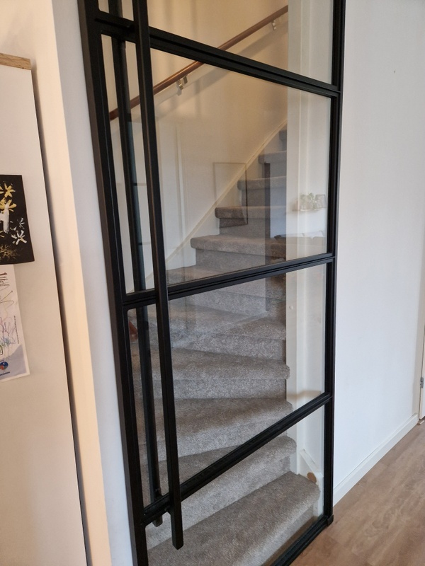

Beste leden,
In ons nieuwbouwhuis is de akoestiek momenteel behoorlijk ondermaats.
Het gaat er met name om dat je zowel beneden als boven precies van elkaar hoort wat diegene aan het doen is of zegt. We hebben een open ingebouwde trap waar we destijds een stalen glazen deur in hebben gezet maar zelfs met deze schuifdeur gesloten hoor je praktisch alles.
Ik heb het idee dat de trap nu als een soort klankkast fungeert dus ben een beetje op zoek gegaan naar manieren om de akoestiek aldaar te verminderen.
Hebben jullie ervaring met akoestische schilderijen?
Het is een rechtsdraaiende trap met links een harde muur waar nog niks hangt en rechts spaanplaat (denk ik) waar de gangkast achter zit (lastig uitleggen, ik kan evt een foto sturen)
Zou het werken als ik links tegen de harde muur 2 schilderijen hang en rechts deze panelen:
https://www.amazon.nl/Zel...95f903780b2f8be6e2ff4d47d
Ik speel ook nog met de gedachte om aan het bedrijf die de tussendeur heeft geplaatst te vragen of het mogelijk is dubbelglas te laten plaatsen..
Hoor graag jullie gedachtes hierover!

Een foto en evt plattegronden zou helpen.
Annoteer daar ook waar bron en ontvanger elkaars geluid horen.
De frequenties van stemgeluid dragen vooral ver bij open verbindingen. Zoek deze eerst.

Afbeeldingslocatie: https://tweakers.net/i/4MQQmybRvLPjEq4wxRejG4lFNik=/x800/filters:strip_icc():strip_exif()/f/image/yn3iL5gCUIn4NV7kmMhKXo2r.jpg?f=fotoalbum_large
Afbeeldingslocatie: https://tweakers.net/i/JxXHDtW_J7NZz7YAtWPvjGsgh68=/x800/filters:strip_icc():strip_exif()/f/image/Zf6mFLQau3BXHgpY8pvPqoAr.jpg?f=fotoalbum_large
Dat is de betreffende trap. Je ziet dat de schuifdeur iets uitwijkt (waardoor er dus wat ruimte tussen zit), maar dit kon niet anders vanwege de uitstekende trap.. Aan de randen kunnem nog van die borstels denk ik?

De randen dichtmaken is laaghangend ruit. Een timmerman kan daar wel wat moois van maken.
Maar test het eerst vooral eens door het dicht te maken met bv stof. Dan krijg je info over dit pad, maar mogelijk ook nog over andere geluidspaden.

Oke dank voor je tip! Gaan we proberen.
Een ander geluidspad kan ik mij haast niet voorstellen getuige de leeftijd van het huis? Er zijn (nog) geen kieren, scheuren of gaten.
Kansloos met zo’n constructie…. Zo’n glazen en metalen deurtje gaat geluid natuurlijk niet tegenhouden.
Je hebt gewoon teveel harde materialen en te weinig demping.

Niet met deze constructie hoor…. Wat holle alu profielen en enkel glas en met mega kieren.
Maar het is natuurlijk niet alleen de deur, ruimte voor ventilatie en veel harde materialen zijn ook de boosdoener. Huidige nieuwbouw huizen zijn gewoon gehorig door de simpele constructies. Zo’n open trap in de woonkamer helpt natuurlijk ook niet.

Glas is best goed in het afsluiten van geluid, maar als de randen open zijn gaat het meeste daar natuurlijk langs. Dus ik zou eerst zorgen dat er geen geluid meer langs de deur kan.
Maar wel even kijken hoe je ventilatie geregeld is en daar rekening mee houden of je het wel af kan sluiten.

Elke ruimte heeft in- en uitvoerkanalen van de WTW dus in theorie zou ik alles kunnen afsluiten. Langs de randen wil ik al langer wat plakken maar ik zou niet goed weten wat. Het zijn vrij grote kieren +5cm volgens mij. Bovendien moet de deur open en dicht kunnen schuiven

Waarschijnlijk heb je ook last dat het galmt in de woonkamer.
* Deur fixen zoals al voorgesteld, dit houd niets tegen zo. Gewoon een kozijn er om heen.
* In woonkamer een kleed en wat planten
* Boven zouden de deuren e.a. moeten dempen, maar je zal altijd iemand horen praten in een andere kamer.
* Waarom zijn je plinten niet gekit ;)
Wij hebben schuifdeuren tussen keuken en woonkamer en als deze dicht zitten scheelt dat enorm qua geluid. Deze zijn wel van meubelplaat gemaakt en vallen in een “muur”/kozijn.

Om te beginnen zal je iets moeten doen aan de enorme kieren rondom die schuifdeur. Makkelijkste zou op de kopse kant van het muurtje (waar die 10cm plint zit), daar een mooie dikke balk op plaatsen. Daar kan dan de schuifdeur tegenaan schuiven. Een goede borstel aan de schuivende kant zal ook helpen.
Maar wat zit er bovenaan de trap? Een hele makkelijke oplossing zou zijn om daar een dik gordijn neer te hangen.
In je trapgat iets zachts op de muur aanbrengen zal zeker iets doen maar zou daar niet al te veel van verwachten.
TLDR: Je open trap, echt goed dichtmaken is de beste optie.

Naast de adviezen die gegeven zijn: kijk ook naar de bron van het geluid dat van boven komt. In nieuwbouw hebben deuren inderdaad een forse kier aan de onderkant. Stel dit bij, of bevestig een deurborstel aan de onderzijde. Maar ook: hang gordijnen op in slaapkamers, leg kleden neer. Hang daar eventueel zo’n geluidswerend schilderij of wandkleed op. Schilderij bij trap heeft weinig effect, lijkt mij (geen ervaring), het geluid wordt daar niet veroorzaakt.
Een loshangende schuifdeur laat overigens altijd meer geluid/tocht (!) door dan een scharnierdeur door de hangconstructie, dus je ontkomt er niet helemaal aan. Wil je dat voorkomen, dan moet je de schuifdeur inbouwen, zoals bij suitedeuren. Je bouwt een voorzetwand die links, rechts en boven een paar centimeter over de deur valt. Deur schuif je bij openen achter de voorzetwand, waar je bij de openingen eventueel nog borstels of rubbers kunt plaatsen. Is een andere constructie en misschien niet het beeld dat je in gedachten had, maar isoleert geluid veel beter.

Dank voor alle reacties!
Aantal reacties:
- Het betreft een hoekwoning met ingang aan de zijkant. Andere plek voor een trap was dus niet mogelijk
- De schuifdeur staat in principe vaker open dan dicht, dus dat erdoorheen vallen ben ik niet per se bang voor
- De woonkamer zelf galmt betrekkelijk weinig, daar staan ook genoeg absorberende objecten zoals een kleed bank stoffen stoelen planten etc
- Elke ruimte heeft een ventilatie koker dus ik neem aan dat openingen onder deuren dichtgemaakt kunnen worden
- De trap naar de 2e verdieling is ook geheel open dus het is feitelijk 1 open verbinding tussen begane grond en 1e/2e bouwlaag
- Plinten moeten inderdaad gekit worden ;)
Ik ben nog aan het stoeien wat we gaan aanpakken, ofwel de schuifdeur (balk op kopse kant en borstel aan de schuifkant vind ik een goede), ofwel/ook wel de trapgang naar boven voorzien van absorberende akoestische materialen (schilderijen ed) ofwel boven alle deuren vervangen naar geluidsdichtere deuren

Voor de temperatuur maakt het niet uit omdat er in het hele huis een constante temperatuur heerst.
De trap maakt na een x aantal treden een bocht van 90 graden dus je zal nooit in 1x naar beneden vallen door de deur heen (gelukkig).
Boven een deur hebben we over nagedacht alleen de trap naar de 2e verdieping is open als ook de flinke hal op de 1e verdieping.
Bij andere hoekwoningen hebbrn ze het oogelost om een deur met glazen wand tussen woongedeelte en keuken te zetten. Voor het geluid ideaal alleen ik vind het zonde van de ruimtelijkheid van beneden.

Dat is niet hoe het werkt met een WTW systeem. In de slaapkamers en woonkamer wordt verse lucht ingeblazen; in de keuken, toilet en badkamer afgezogen (gelukkig niet andersom :+ ). De lucht moet dus wel onder de deuren door van A naar B kunnen.
Een slecht ontworpen WTW systeem kan ook zorgen voor gehorigheid, waarbij de overspraak via de buizen gaat. Meer info hier.

Waarschijnlijk heb je ook te veel galm, als je in je handen klapt en je hoort de echo dan is het te veel.
Daar wat aan doen kan al een hoop schelen.
Kleden neerleggen, mooie akoestische schilderijen of van die woodpanelen ophangen zal een hoop schelen.
Pak de gang en trappenhuis aan om mee te beginnen.
Ook die kier laten dichtmaken natuurlijk

PHPResource schreef op zondag 11 februari 2024 @ 10:10:
Met die spleet gaat het niet helpen.
Ik heb bij ons de trap gedicht met een schuifdeur en de randen met stofborstels ook echt aansluitend gemaakt. Die deur dempt daardoor wel veel geluid. Daarvoor zul je dus minstens een klein kozijn moeten maken rondom het deurgat en dan kan je de borstels op de achterzijde van de schuifdeur plaatsen.
Deze borstels heb ik gebruikt:https://www.gamma.nl/asso...AuwZEALw_wcB&gclsrc=aw.ds
