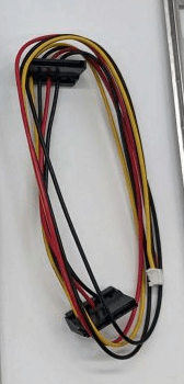

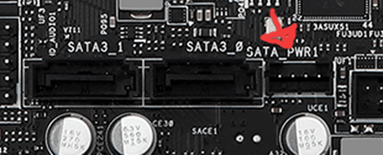

BRAINLESS01 schreef op donderdag 8 februari 2024 @ 15:05:
Ik vraag mij alleen af hoe je hiermee een harddisk van stroom voorziet, maar er zijn 2 SATA aansluitingen dus daar moet iets op verzonnen zijn.
Afbeeldingslocatie: https://tweakers.net/i/tFJ1zNEdvwejcWPqP4StTPO4Kzo=/full-fit-in/4000x4000/filters:no_upscale():fill(white):strip_exif()/f/image/hWcvLlDpztjLUOuAiej65K8o.png?f=user_large
Afbeeldingslocatie: https://tweakers.net/i/0UlC1JeFlWaeuEALzF74BpU-jOY=/full-fit-in/4000x4000/filters:no_upscale():fill(white):strip_exif()/f/image/KXgC8Sfsz4sREWYXlqxW1hR0.png?f=user_large
